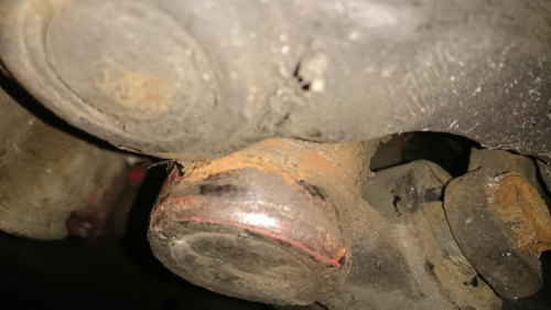

milo napisał/a:
Jakiej firmy wahacze ? bo widze że guma w wahaczu przednim dolnym banan juz się rozwarstwia febest i sworzeń wahaca zaczepia o drugi prosty przy zwrotnicy
U mnie najdłużej żył banan Ashika. 50 000 kilometrów.

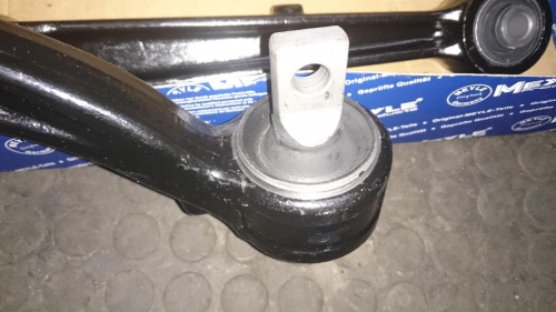

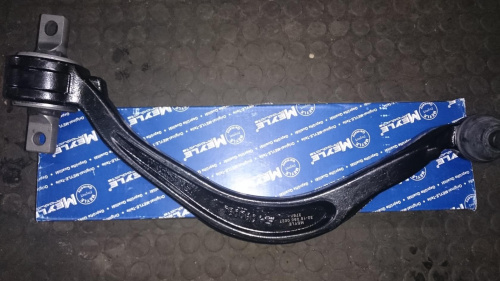

milo - 19-11-2017, 13:47
Wachacze Meyle guma całkowita
Stary guma pęknieta i niecałkowita

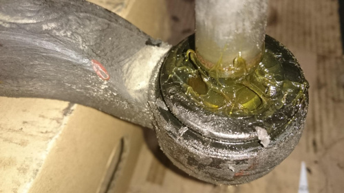

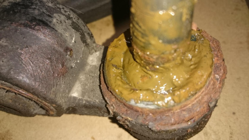

milo - 19-11-2017, 19:20
Hugo napisał/a:
ten stary to oryginał?
To febest
Sworzeń i smar w doskonałym stanie zero luzu banan
Wahacz prosty i mieszanka smaru i wody
Ocierały główkami sworzni

Krzyzak - 19-11-2017, 20:14
oryginał (banan) jak i SH mają gumę niepełną - banan realizuje odbijanie koła po skręcie, przy pełnej gumie będzie (powinno) ciężej się kręciło kierownicą
Marcino - 19-11-2017, 20:56
Guma w bananie i wzrost sily ? Porównując wspomaganie w moim dziadku i A5 3.0tdi z 2006r chodzi tak samo dobrze i tak maśnie.
