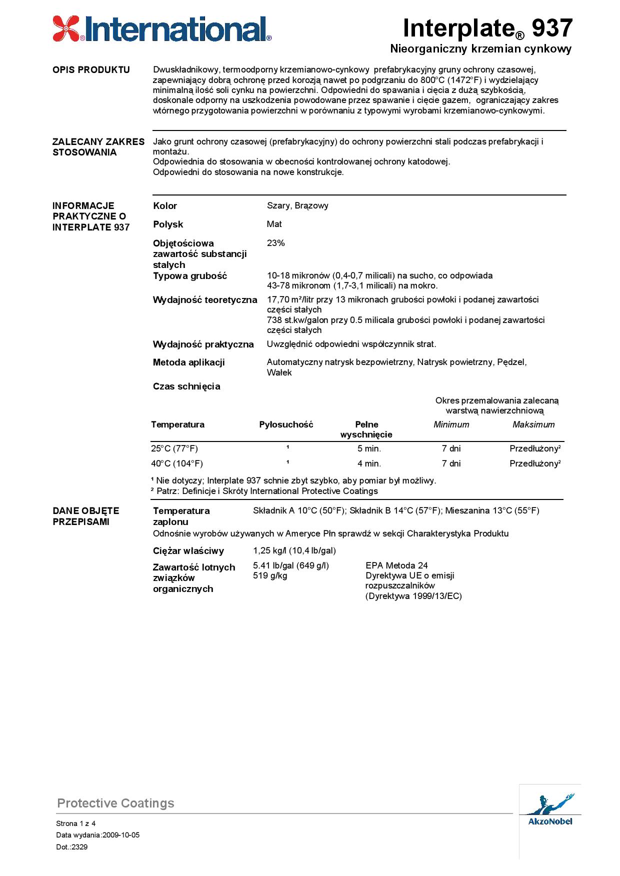

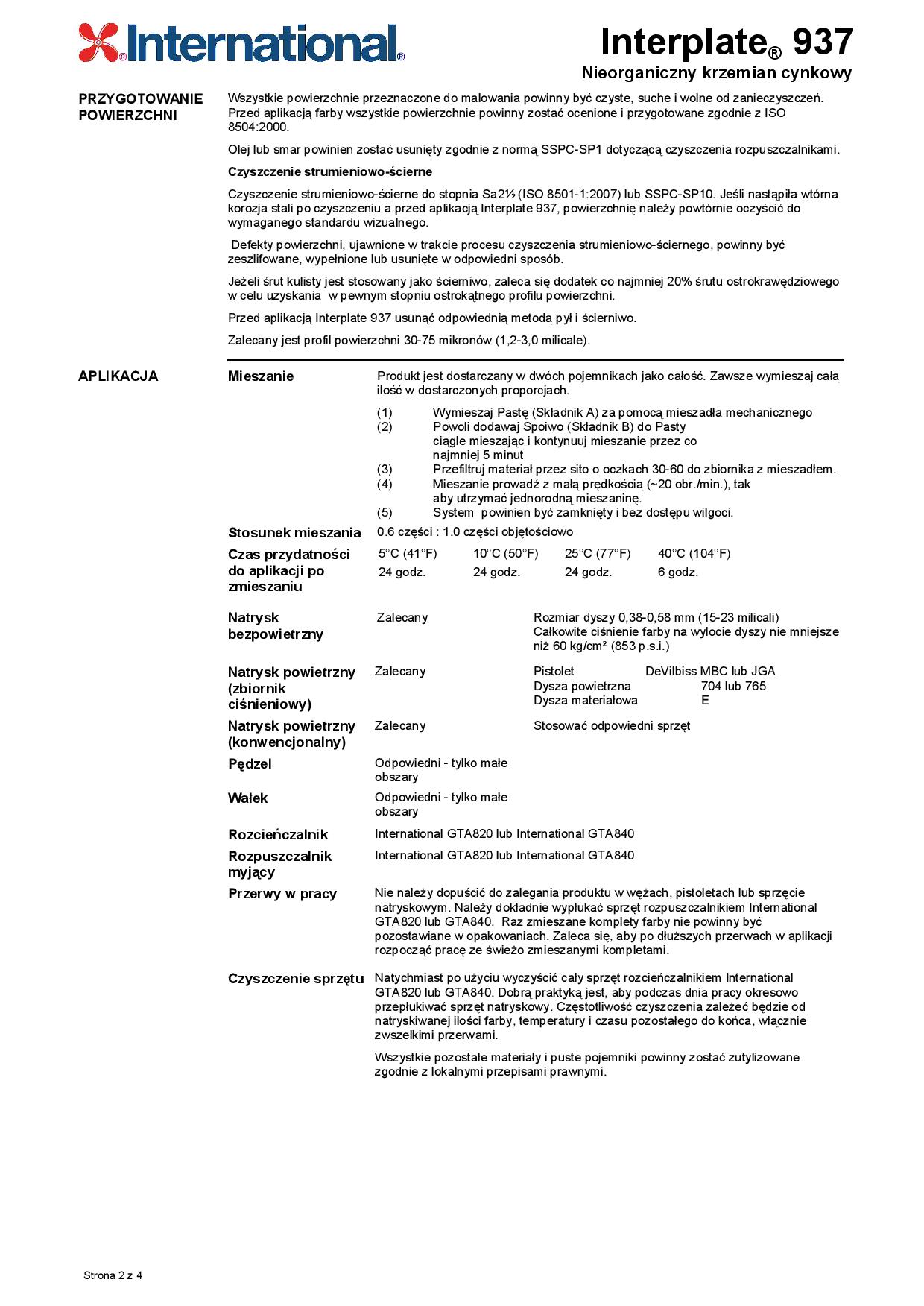

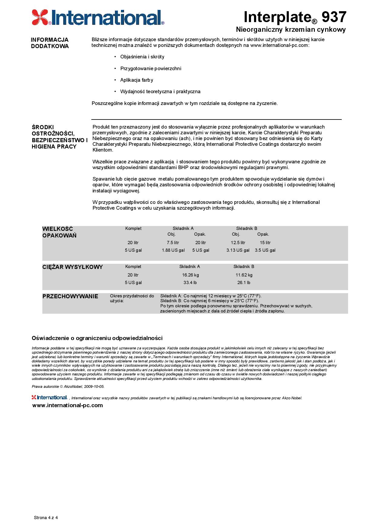

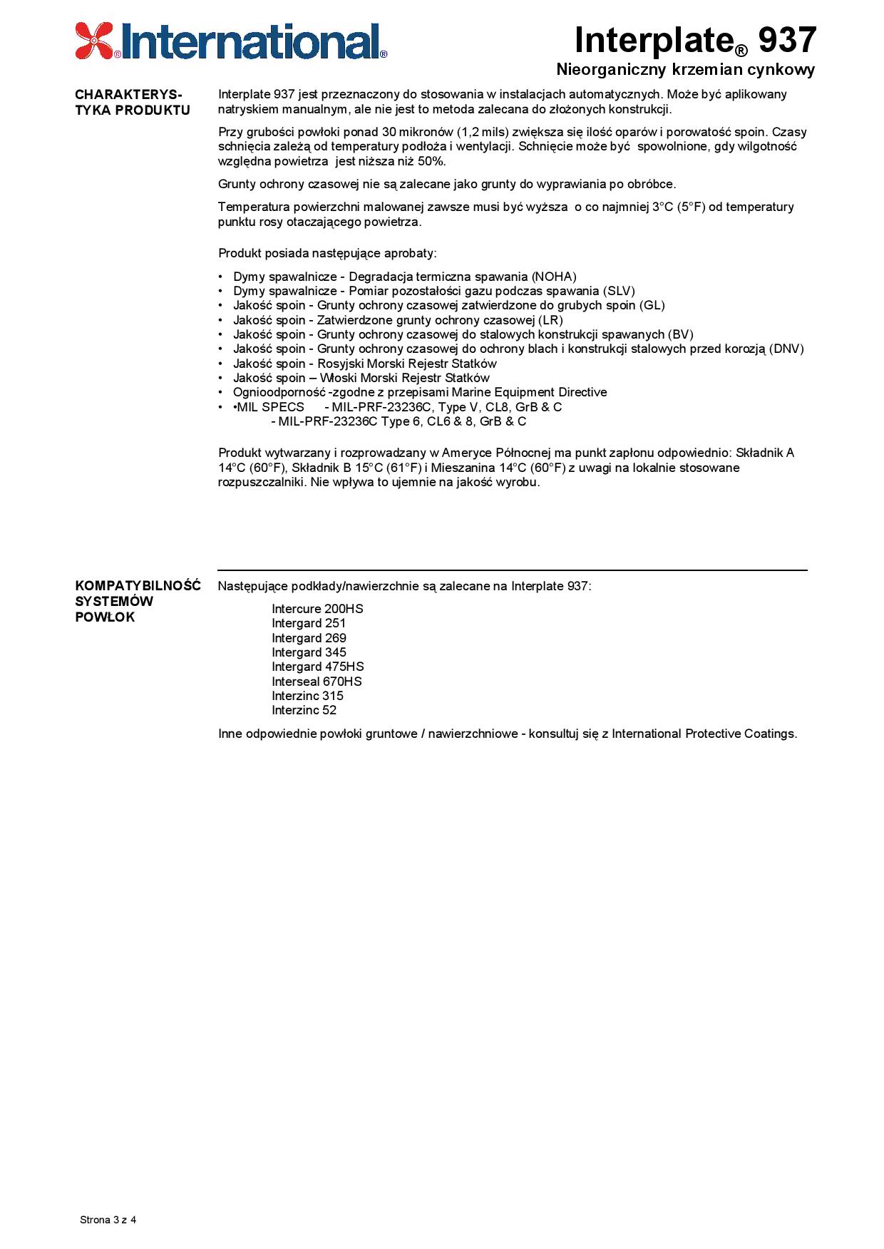

Marcino - 20-01-2015, 13:36
Okrętówka dwuskłądnik, gdzieś mam karte charakterystyki, poczytam.
Farba dwuskładnikowa International - INterplate 937
[ Dodano: 20-01-2015, 13:47 ]
z tego co widzę wymienione produkty nakłądane na to są epoksydowe. Mam kawałek blachyt tym pomalowany, nałoże na to epoksyd trotona który mam i zobacze co bedzie. Wiem ze lepiej jednego priducenta ale...
mkm - 20-01-2015, 15:21
"Okrętówka" lub inne preparaty "mostowo-halowe" mają jeden minus - warstwa farby przeznaczona jest do powierzchni "sztywnych" i "dużych".
Nadwozie auta sztywne nie jest i malutkie - poszczególne elementy pracują, więc powłoka może pękać lub "wstawać".
Podobnie z "piaskarkami".
Zawieź zdrowe nadwozie do "piaskowania" do stoczni to odbierzesz podziurawione sito - nie ta skala .
Jak już jesteśmy przy innych "przemysłach" to zbrojeniówka też ma ciekawe preparaty - nawet bardzo ciekawe, ale problem ten sam - skala. (dodatkowowo cena ), a jak zechcesz farbę z myśliwca to i stosowne pozwolenia

Marcino - 20-01-2015, 15:49
| mkm napisał/a: | | "Okrętówka" lub inne preparaty "mostowo-halowe" mają jeden minus - warstwa farby przeznaczona jest do powierzchni "sztywnych" i "dużych". |
To jest konkretny argument.. mam tą farbe poprostu bo dostałem do pomalowania betonowej podłogi ale mi została.
