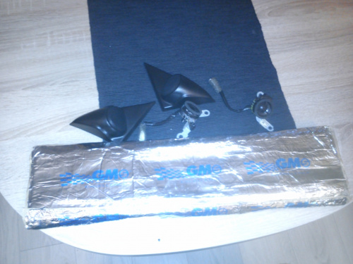

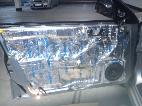

W końcu po tylu latach tweetery sobie zamocowałem:) Mata to GMS 07 XL NANOBUTYL 100x50cm, starczy na oboje drzwi i jeszcze zostało:)

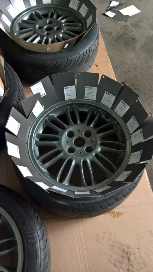

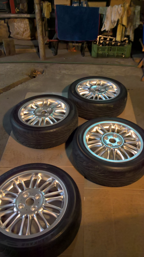

I w końcu felgi to normalnego koloru doprowadziłem...

mackbeth, sam malowałeś fele ?
mackbeth - 16-05-2016, 06:58
Tak, jak widać... popelina lekka szprejować to wiem , ale na ten sezon styknie, to juz ich ostatni sezon... na następny po bożemu proszkiem trzeba to zrobić:0
Bartekkita - 16-05-2016, 20:00
| mackbeth napisał/a: | | Tak, jak widać... popelina lekka szprejować to wiem |
wszystko co zrobione samemu to nie popelina tylko jakaś tam frajda Powiedz mi czym matowałeś ile zeszło Ci czasu na to i ile szpreju? Masz już upatrzoną firmę do malowania proszkowego we Wrocławiu? Jakie koszty?
mackbeth - 17-05-2016, 06:51
Matowanie jakieś 40min, felgi już naturalnie po poprzednim sezonie wędkarskim zmatowiły siew błotnych przejazdach:)
Szpreju poszły 2 puszki 500 ml, to dało po 3 warstwy na koło.
Co do firmy, najlepiej robi matrix:
https://www.facebook.com/...fo?tab=overview
Co do kosztów: 400zł za 17, jełśi dochodzi szpachlowanie, i ogólnie pełna renowacja zajechanych felg to + ok. 150zł.

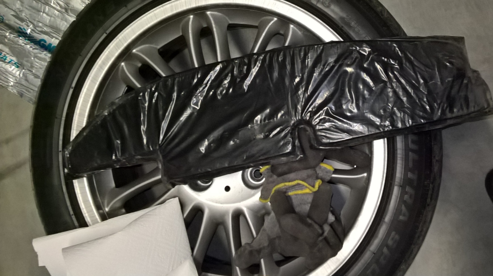

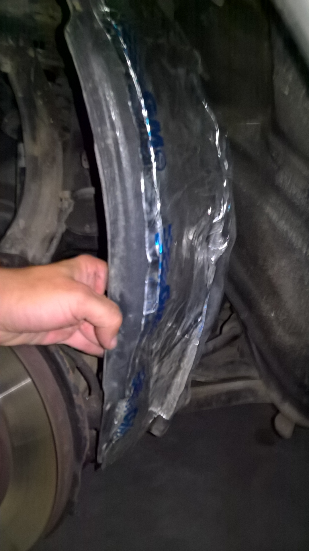

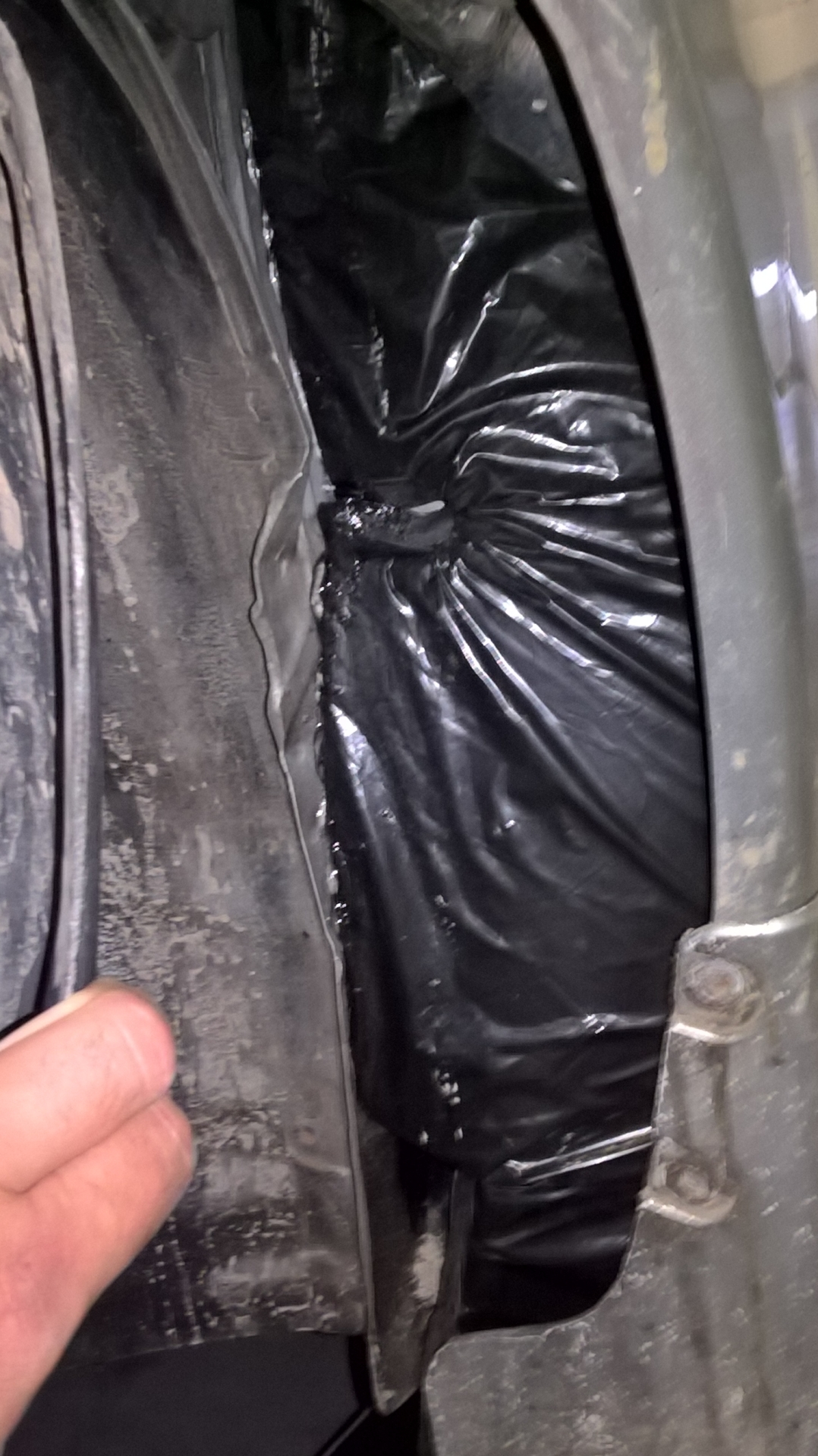

Podobno coś to pomaga...
Wygłuszenia błotnika z Laguny III i zostało mi trochę maty po drzwiach to i nadkole dostało....
Jak na razie mam wrażenie że lekko przytłumiło, ale moje opony tak szumią że ciężko powiedzieć może nie tą co trzeba częstotliwość wycięło . Zobaczę jak popada jak słychać.
