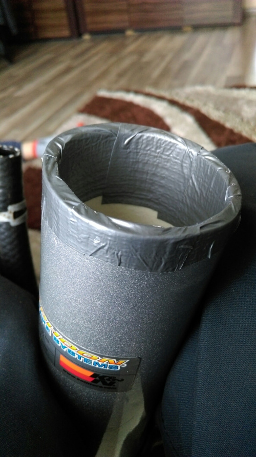

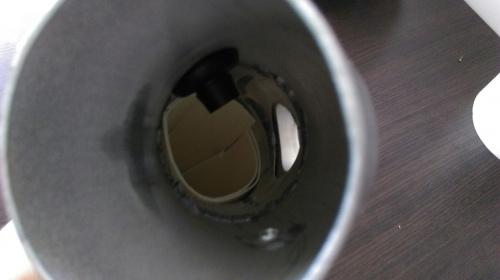

Witam, zestaw K&N Typhoon 69-6544TS wmontowałem do swojego 1.8. Działać działa, dźwięk jest fajny i to był główny powód montażu. Problem jest z tym, że jest to produkt USA, a tam na rynku były silniki 2 i 2.4, toteż średnica rury dolotu jest za duża.
Sprawę te poruszał "vonmat" w 2016 i tutaj chciałem potwierdzić jego informację bo na niej oparłem swoje dostosowanie zestawu. Po zmniejszeniu średnicy wewnętrznej, "check engine" póki co mi się nie pojawił (a pojawiał się co kilkadziesiąt kilometrów).

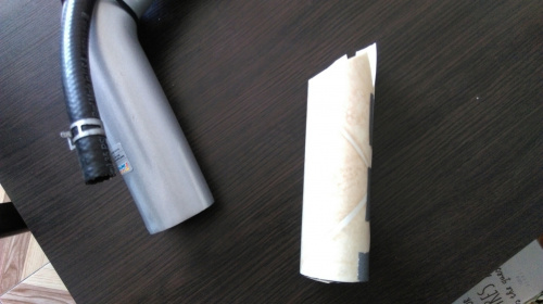

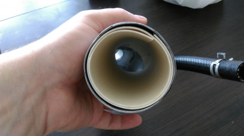

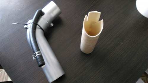

Osobiście zamiast wyklejania taśmą wewnątrz, zwinąłem wykładzinę PCV grubości około 1.5mm i dociąłem koniec aby ładnie ułożył się przy przepływomierzu. Wymiar przed zwinięciem mniej więcej 30x30cm - koszt żaden, w Casto' ze ścinków zapłaciłem za to ok 1zł.
Redukcja średnicy z 59mm na 53mm jak w seryjnym. Zwinąłem i dociąłem na długość i średnicę. Jeden koniec jak widać naciąłem po skosie aby ładnie się ułożyło na zgięciu rury. Wkładkę wstawiłem pomiędzy stożek a przepływomierz.
