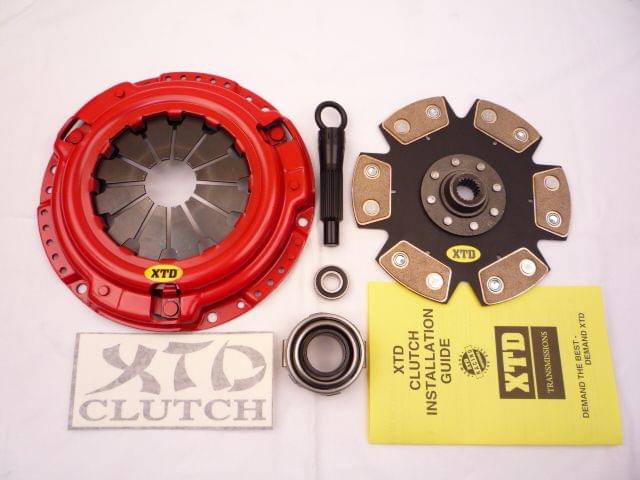

Nowy zestaw zamówiony...
XTD Stage 4 6 puck Ceramic rigid cluitch is designed for the serious enthusiast with considerable modifications. This disc features 12 high-coefficient ceramic pads for quick engagement and the extreme duty friction needed. Our specifically designed high torque disc delivers maximum holding capacity without compromise.Using a Ceramic/Sintered Iron friction material,the XTD Stage 4 holds all the power and rapidly dissipates unwanted heat.We using this clutch system for most Racing,Track and Drag and 100-400% over stock holding capacity. This XTD Stage 4 Clutch Kit comes with XTD Heavy-duty Pressure plate *1700 lbs*,XTD 6 Puck Rigid Copper Ceramic Disc,Throw out Bearing, Pilot Beaing,Alignment Tool,XTD Clutch Installation Guide & XTD Logo Window Decal.XTD Extreme Heavy-duty Pressure plate is made from ductile iron and heat Treated Which is about 25% Stronger Than Just Stock Cast Iron Pressure plate.
mkm - 29-03-2015, 02:21
Oby nie z Ebay-a :roll:
Co Was podkusiło na XTD? Niska cena?
Najpierw Valeo, teraz to...
W tym co cytujesz możesz sprzedawcy napisać, że sprzęgło po angielsku to clutch, a po anglochińsku tak jak w cytacie cluitch :mrgreen:

mkm napisał/a:
Nie... opinie na forach zagranicznych...
edit:
na forach dotyczących 3000GT... widzę jak rozbieżne są opinie na innych... :evil:
mkm - 30-03-2015, 10:06
Cena jest podejrzanie niska - zwłaszcza, że to cena regularna.
Samo sprzęgło wygląda "delikatnie" - więc jego wartość powinna być w materiale.
Materiał to kasa.
a cenowo do wysokiej półki jest przepaść.
Dawno temu jak nie było części zamiennych to każdy "kowal" regenerował sprzęgła.
Jak był dokładny miał dobre okładziny, nity, tarcza którą regenerował nie była zabita, a on był staranny to sprzęgła wytrzymywały dłużej niż fabryczne mimo katowania.
Jak nie... to wystarczyło tocząc się do tyłu gwałtowniej ruszyć i sprzęgło się rozpadało.
Podobnie jest teraz z tanimi częściami i różnymi podróbami - niby wyglądają tak samo.
Ja bym podzwonił po firmach robiących sprzęgła - sporo "rzemeślników" robi to naprawdę fachowo kupił nowe które on poleci (materiał, tłumiki, konstrukcja) i zaryzykował zrobienie.
Problemem jest to, że jak Wam się sprzęgło rozleci to może narobić szkód.
madź - 30-03-2015, 19:34
Dobrze, że napisałeś, bo w ostatniej chwili zrezygnowaliśmy z XTD.
Wybraliśmy Competition Clutch.
Z finansowego punktu widzenia - zabolało. Zamiast 159$ zapłaciliśmy £380...

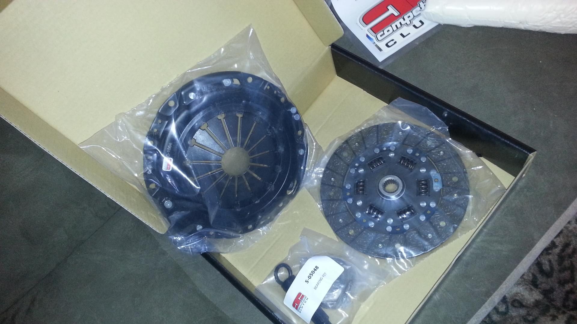

madź - 27-04-2015, 18:24
Sprzęgło już w Bytomiu. 8)

Marcino - 30-04-2015, 06:41
madź napisał/a:
I dobrze, To XTD wyglada tragicznie, zadnych damperów, mogło klekotać. A ta ceramika do mnie nie przemawia.
