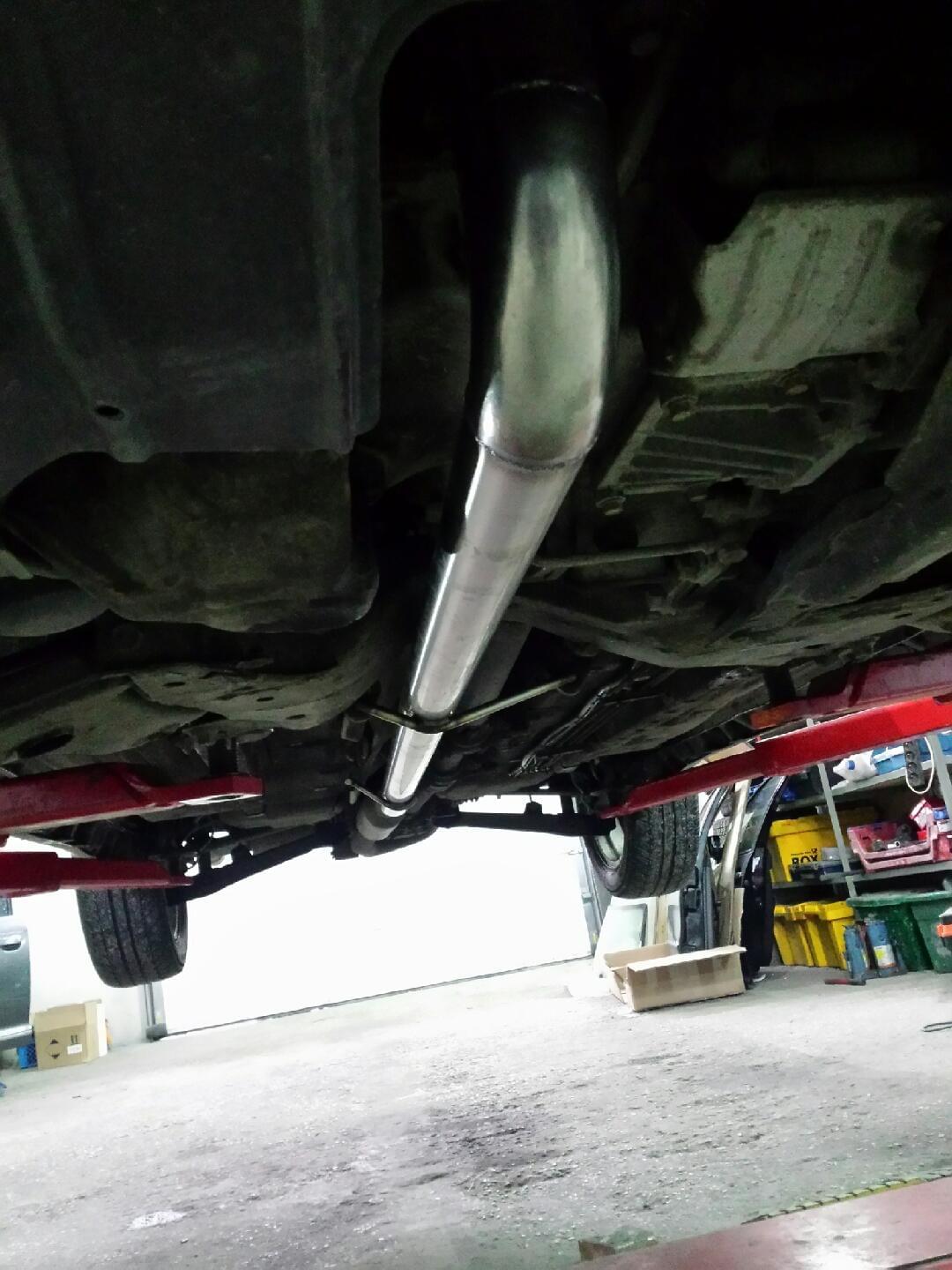

Dzisiaj LSRG otrzymał część wydechu ze stali nierdzewnej. Część ponieważ zostały jeszcze oryginalne środkowy i końcowy. Na te chwilę budżet nie pozwala na budowę kompletu. Ale kiedyś będzie na pewno. Została dezaktywowana cała "ekologia" Poznałem niesamowitego fanatyka który bardzo ogarnia modyfikacje w autach. Już wiem gdzie mitsu będzie jeździć na kolejne ulepszenia :D
Misiek postał trochę w towarzystwie NX 200 dysponującym niesamowitą mocą 650KM na Nitro. Piękna maszyna :D To przebywanie w takim towarzystwie i mod wydechu spowodował że część koni chyba przeskoczyło na Mitsubishi :) Teraz już wiem co mieliście na myśli Wy którzy usunęliście katy. Teraz dopiero turbo wstaje! Wcześniej czułem te moc gdzieś tam w pewnych zakresach było inaczej ale teraz jest BANDYTA :D Na mokrym na 3 biegu zamiata dupą :D jestem mega zadowolony. A do tego jest cicho, seryjne wydechy powodują że nie słychać że ktoś majstrował. Słychać ten charakterystyczny rurkowy szum i tyle ;)
Dziękuję w tym miejscu tym którzy pomagali w szukaniu spawacza w regionie i nie tylko. Dzięki dynam ;)
Kurier przyniósł również dzisiaj kolejną porcję Liqui Moly 5w40 Top Tec 4100 wraz z filtrem. Olej czeka na dogodną porę na wymianę jak wskoczy magiczne 10 tysięcy niebawem. Potem tylko RS i Gaz Parts, wszystko wyregulować dopieścić i pochwalę się co tam wypluje Miśiek ;)

Krzysiu, brakuje mi jakiegoś złącza elastycznego :-) dołóż sobie na wszelki wypadek :-)
Bzyk_R1 - 30-04-2017, 10:59
Skoro tak chcecie to postaram się coś ulepić. Panowie sobie życzą widok na zegary czy zza szyby? bo szczerze to nie mam uchwytu porządnego żeby było widać wszystko :D
Piotruś rozważałem to, bo zawsze istnieje szansa że gdzieś się zawadzi i sztywny wydech daje wtedy naprężenia na kolektor...ale w oryginale żadnego złącza nie było, za to flansza do której się wspawaliśmy jest osadzona i przykręcona na takich sprężynach i amortyzuje. Same katy też były osadzone sztywno bez złączki i mam cichą nadzieję że to wystarczy. Nie mam dokładnych pomiarów ale wydech idzie na tej samej wysokości więc nic z prześwitu nie stracił ;)
