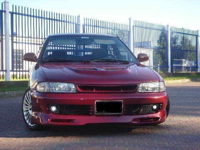

Ale powolutku mysle o planach jakiegos tam EVO looku...
Tu bede prosił o wasze opinie... Niewiem czy to wogóle robic bo lancerek wyglada ładnie... Nie chce czegos spartolic... niepotrzebnie.
Ale plan jest taki;
1.Zderzak przód z EVO III z dokładka lub bez
2.progi i dokładka na zderzak tył (niewiem czy jeest dostępne jeszcze)
3.Wlot na maske i ewentulanie malutki bad look (przy okazji malowania maski)
Wlot miałby byc z EVO IV czy VI
Oto pare fotek:
Problemów i rozwiazań jest wiele... Narazie sa to jedynie rozważanie i nie moge sie zdecydowac bo nie ukrywam ze obecny wyglad bardzo mi sie podoba...
oraz bez dokładki na przód zderzaka co tez rozwazam.
A taki miałby byc ewentualny wlot czy wylot :P z laminatu na masce...
Oraz jak sie nie znajda ori progi to te tez mi sie podobuja
A tu CBO ze zwykła maska i zderzakiem EVO z dokładka... Wyglada dziwnie ale to chyba przez ta biała siatke...
Bo ja bym dał siatke czarna albo ciemna srebrna...
Najpierw jednak sprawy techniczne... i teraz sie nad tym skupie... Jendak nad EVO lookiem mysle pare razy dziennnie jak nie wiecej.... :rolleyes:

pawliku - 09-02-2009, 06:26
ja bym nie dawał zderzaka z EVO tylko zderzak i maskę z tego bordowego. Fajnie wygl±da :)
pawela - 09-02-2009, 10:51
Piotrek po raz kolejny utwierdzam się w przekonaniu, że te BBSy służ± pięknie Twojemu Lancelotowi. A i bordowy przedstawiony przez Ciebie na zdjęciach ma chyba tak± dokładkę jak ja w Colcie tylko wydaję się bardziej skrócona.
Bo nie wiem czy wiesz, ale wg kilku znanych mi osób co 'rzeĽbi± w plastiku', to dokładka z Laguny I pasuje do 99% aut :P
Pięknie by wygl±dał zglebiony jak to mkm przedstawił.
BTW jakbym nie wiedział, nie poznałbym, że to VT, brawo! :D
pawliku napisał/a:
do tego 16 calowe OZ Racing i EVO pełn± gęb± :D
I żadnego siatexu! :axe:
Edit: Może kto¶ usun±ć poprzedni post... ¬le skopiowałem przy cytowaniu... :roll:
