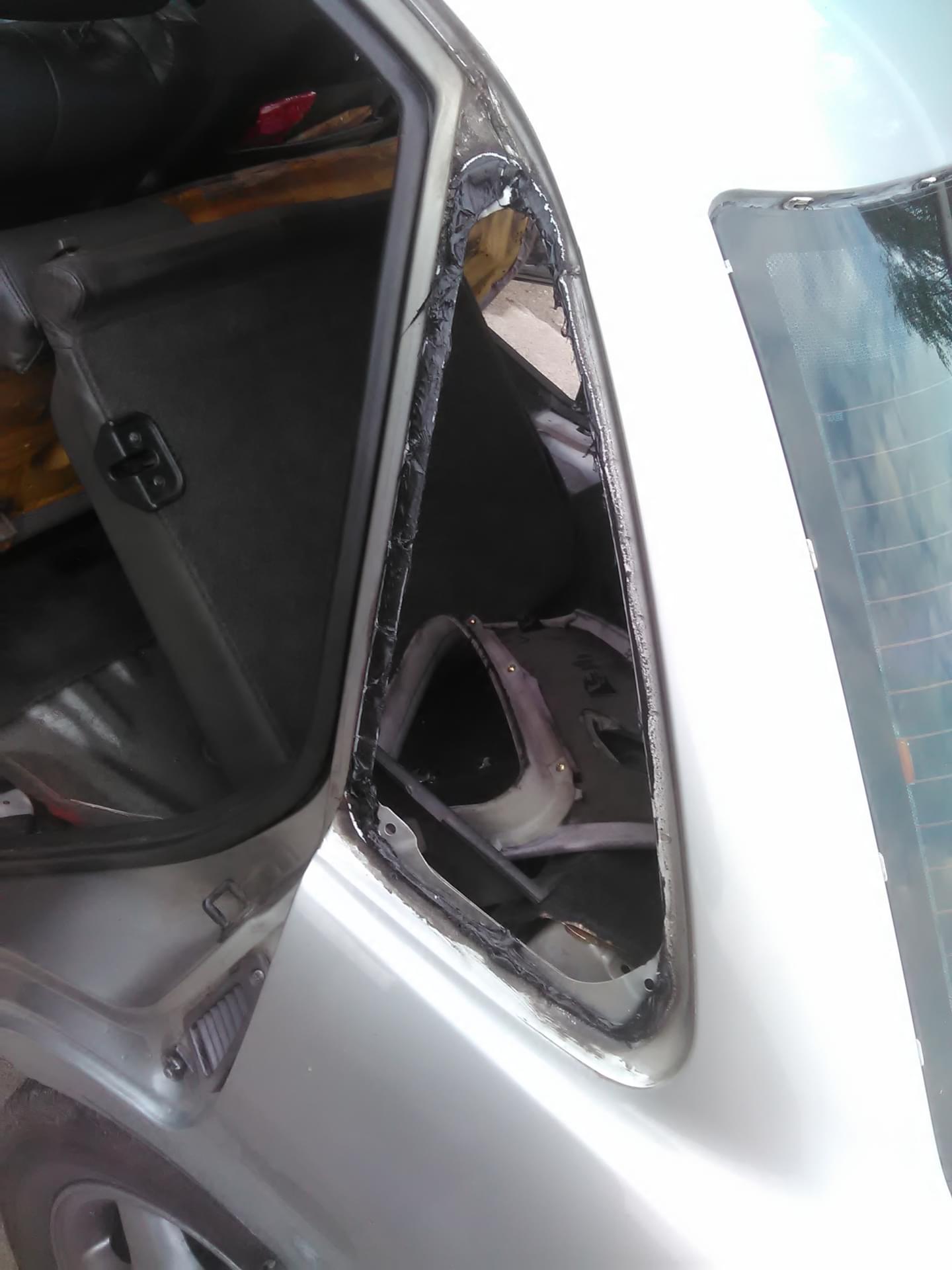

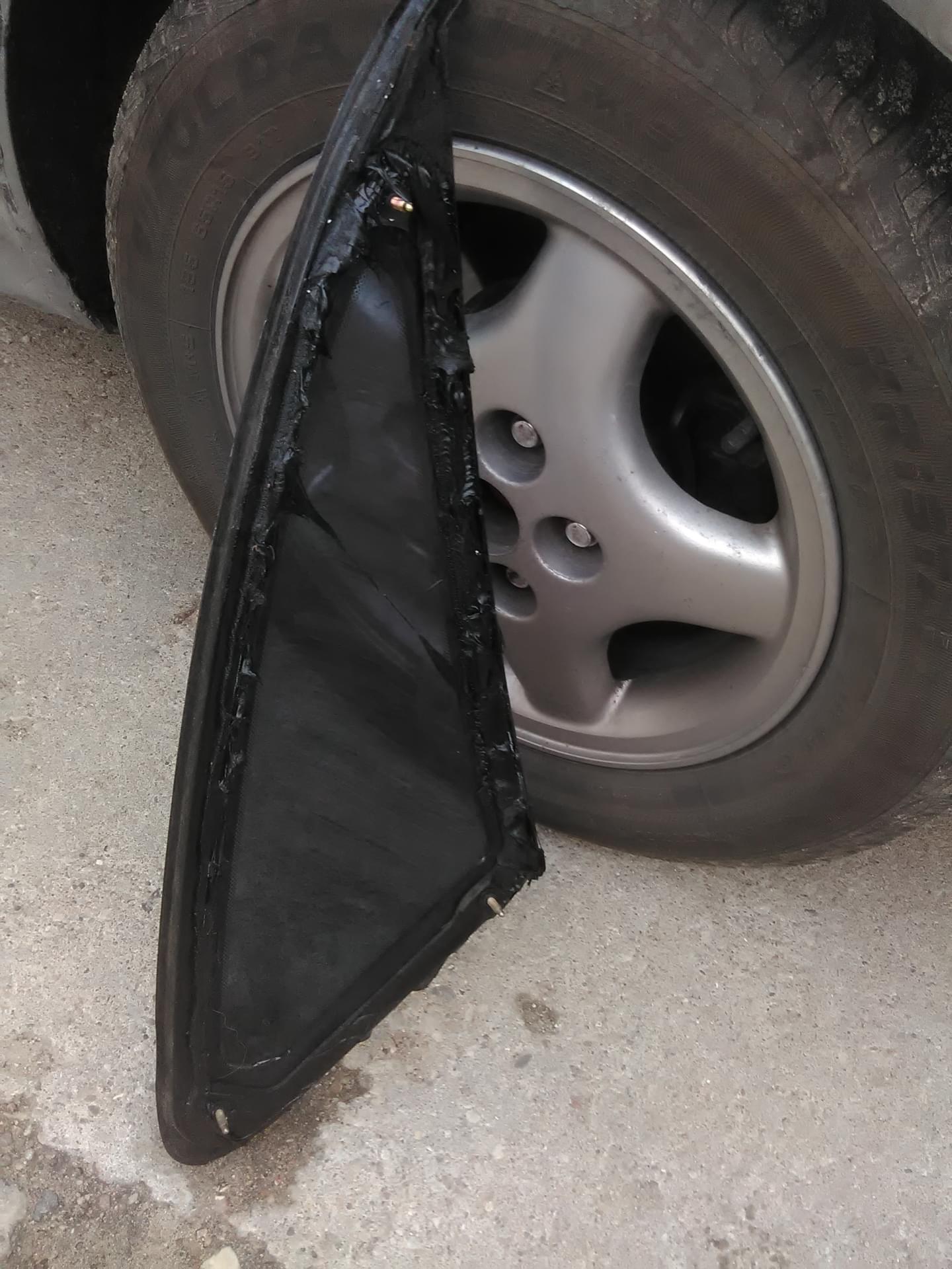

Wycinaj szybke i nie baw sie w półśrodki, później wkoło szybki albo będziesz miał zadymienia lakiernicze albo po czasie lakier będzie się łuszczył
wojtas - 06-05-2015, 18:23
robertdg, tej szyby nie trzeba wycinać wystarczy odkręcić trzy nakretki, a klej uszczelniający jest elastyczny.
robertdg - 06-05-2015, 19:30
Tym lepiej, własnie nie bylem w stanie z manuala rozszyfrować co to za typ masy uszczelniającej - wygląda na to, ze to samouszczelniający sie kit na goraco
marycjusz - 06-05-2015, 22:14
Noooo dooobraaa przekonaliście mnie
marycjusz - 08-05-2015, 08:52
hehe, powiem Wam dawno nie śmiałem się sam z siebie Tydzień czasu się zastanawiałem jak to ugryźć, a tu proszę 10 minut i szybka wyjęta Dzięki chłopy że mnie namówiliście

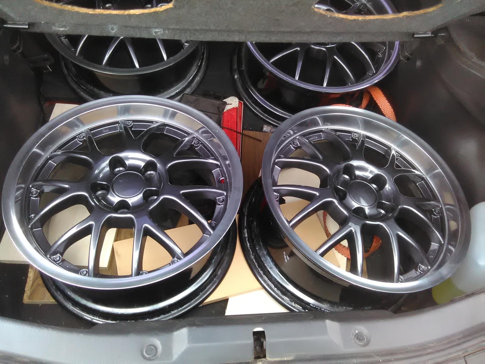

Ale za to na pocieszenie odebrałem wczoraj fele
angelos - 08-05-2015, 09:12
| marycjusz napisał/a: | Ale za to na pocieszenie odebrałem wczoraj fele
Obrazek |
16stki czy 17?
marycjusz - 08-05-2015, 12:26
siedemnaście

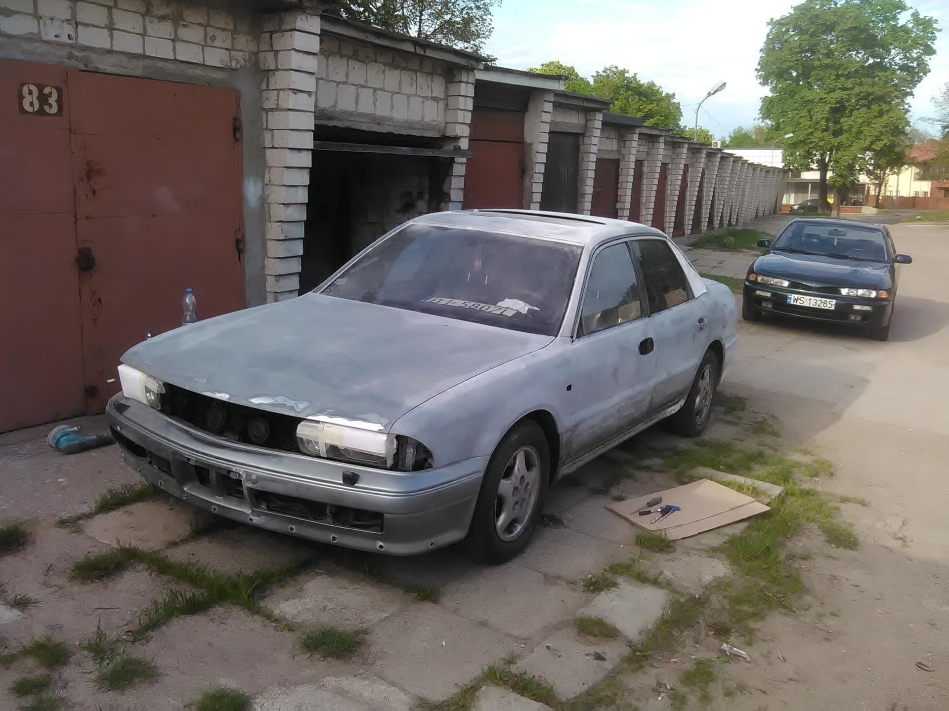

marycjusz - 11-05-2015, 10:38
Co oni zrobili z moją Sigmą

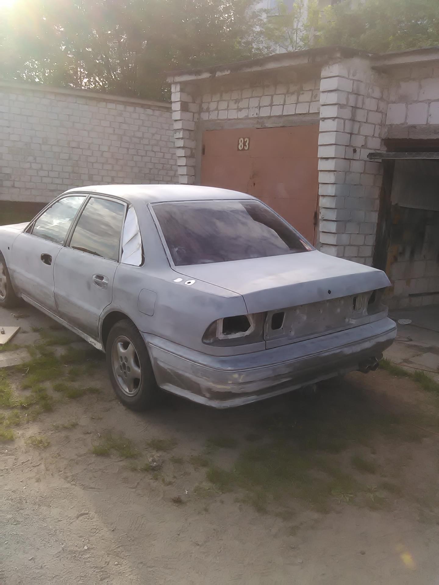

jacek11 - 11-05-2015, 23:07
Dziwny sposób na malowanie tak od tyłka strony
marycjusz - 12-05-2015, 01:14
| Wszyc napisał/a: | E56A dalej żyje! | żyje , robi mi za wozidło zastępcze | jacek11 napisał/a: | Dziwny sposób na malowanie tak od tyłka strony | ...bo ?
jacek11 - 12-05-2015, 07:44
Skoro malujemy cały samochód,to zdejmujemy wszystko co się da.A tutaj za wiele nie zostało zdjęte.Nic bym nie pisał,gdyby nie był już zmatowany
marycjusz - 12-05-2015, 11:09
heheh spoko spoko jacek11 , oczywiście masz racje i wszystko jest już zdjęte Te foty to były z początku operacji

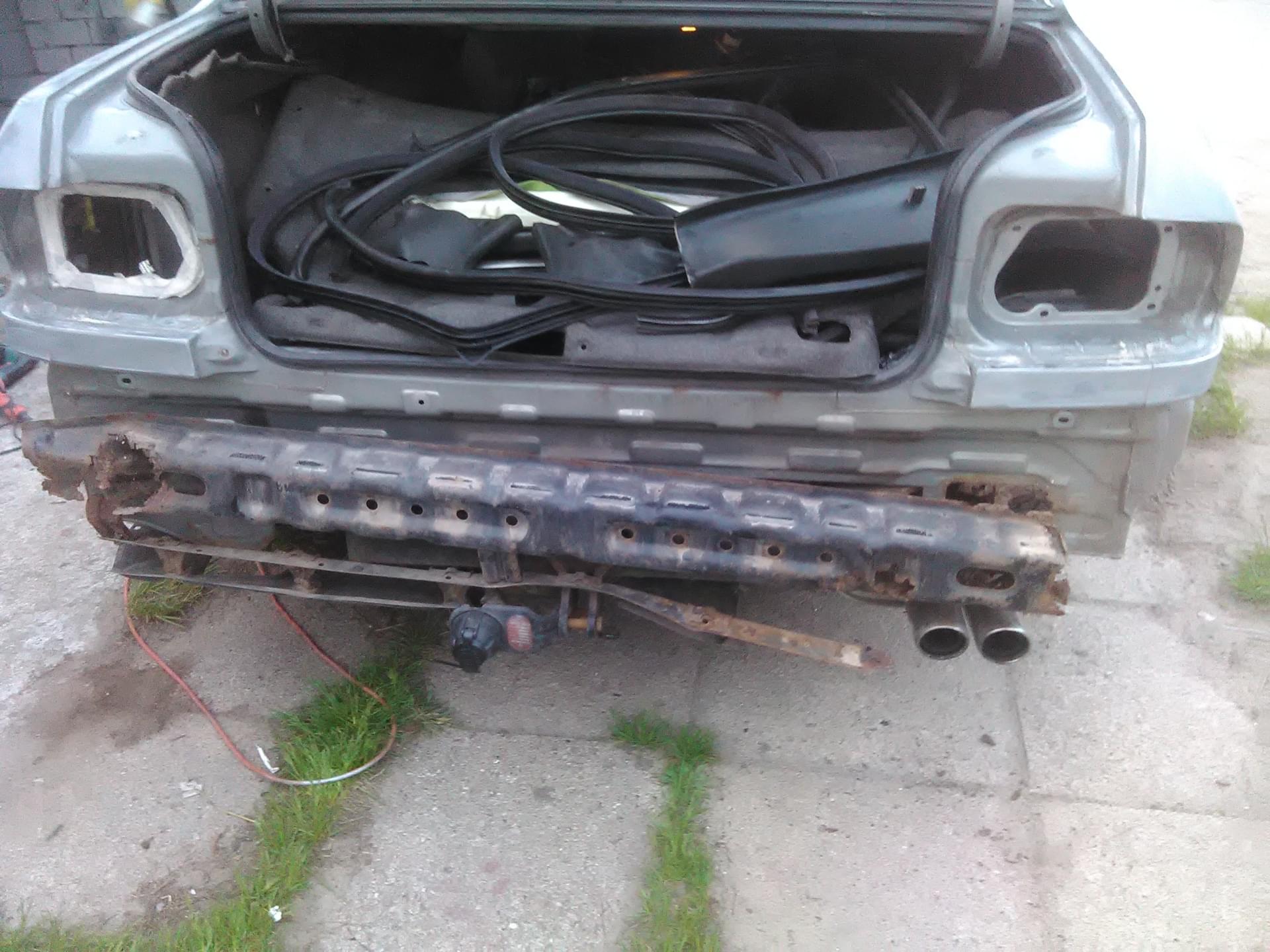

Co najgorsze taką oto niespodziankę mam
zastanawiam się czy nie wywalić całkiem tej belki , co myślicie ? (zobaczę w jakim stanie jest w dawcy ale zapewne stan podobny - chyba, że uda sie dwóch jedną sklecić)
Wszyc - 12-05-2015, 22:39
| jacek11 napisał/a: | | Skoro malujemy cały samochód,to zdejmujemy wszystko co się da.A tutaj za wiele nie zostało zdjęte.Nic bym nie pisał,gdyby nie był już zmatowany |
Czy ja wiem Jacku? Mi tam sie wygodniej matowi jak wszystko poskładane jeszcze jest bo taki zderzak przedni czy tylny to lubi "pływać" jak jest zdjęty
