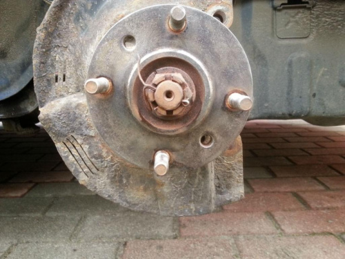

Z racji tego, że dzisiaj pogoda pozwoliła na jakąś pracę na dworzu,rozebrałem hamulce z przodu, okazało się , że mam jednak zaciski dwu tłoczkowe.
Jednak mam parę pytań:

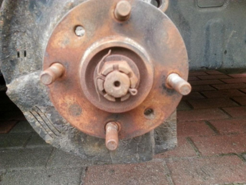

Czy taka rdza na piaście po ściągnięciu tarczy to normalne? była również na tarczy, na powierzchni przylegania, tarcze dałem do przetoczenia, a piastę wyczyściłem szczotką drucianą i papierem ściernym

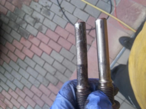

Jednak nie to mnie martwi, okazało się że z prawej strony jedna ze śruby/sworznia była przez jakiegoś rozgarniętego mechanika "tuningowana"-ręce opadają, nie wiem czy jemu pękła, czy jak, ale ktoś postanowił naspawać trochę materiału i zeszlifować go na szlifierce stołowej :twisted: :twisted: :twisted: , zresztą zdjęcie ukazuje precyzję wykonania
Nie będę tutaj pisał co mnie trafia jak widzę takie rzeźby :evil: ten otwór w jarzmie też przez taką śrubę jest przeorany, śruba ma około 1,5-2mm luzu.
Czy to może mieć wpływ na to, że tarcze się krzywią? przeczyściłem te prowadnice,nasmarowałem je smarem do tłoczków i prowadnic hamulcowych, jak na razie wszystko jest w porządku.

Mam luzem zestaw używanych prowadnic, przekaże w pierwszym wolnym terminie ;)
Krzyzak - 12-01-2014, 22:27
Te 2 śruby są z 1 zacisku? - bo nie widzę tam gumki do Lock Pin. Wygląda jakbyś miał 2 Guide Piny.
Przez luz na pewno będziesz słyszał chrupanie przy dohamowywaniu i oczywiście krzywo pracuje zacisk, więc tarcza może się krzywić.
Rdza tam to norma - byle nie było żadnych grubych wykwitów, bo zmieni się przyleganie tarczy i też będzie biła.
