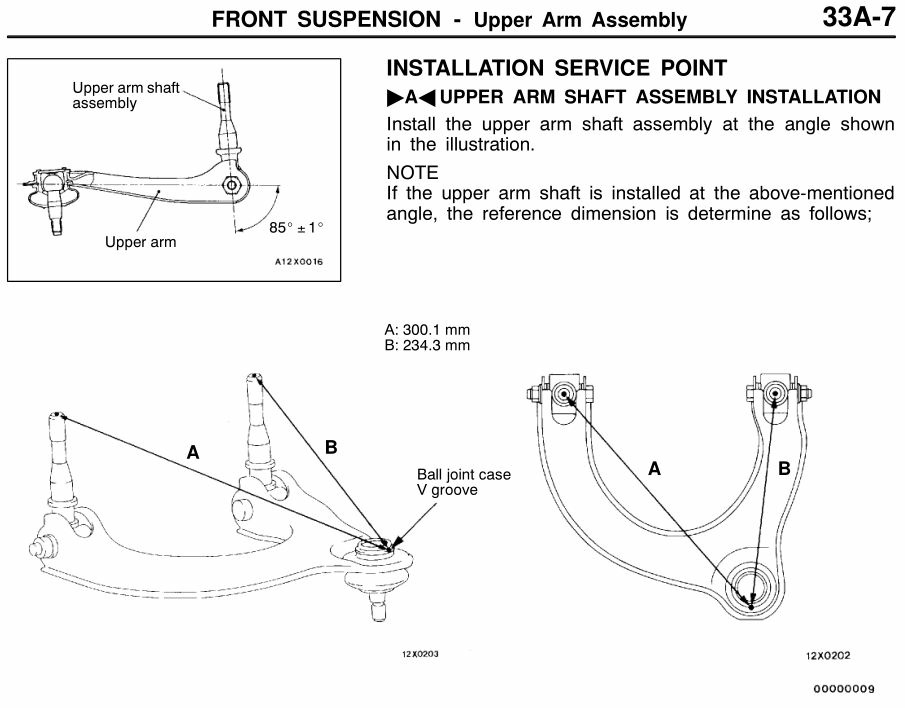

Siema. Przyznam,że przedrzeć się przez 187 stron tematu to nie lada wyzwanie. Dotarłem do 130 i poddałem się. Ma ktoś może zdjęcie jak ustawić górny wachacz? Był tu kiedyś "manual" z odległościami od środka sworznia do śrub.
Bizi78 - 15-09-2022, 12:10
Wszystko masz podane w manualu dostępnym na forum.
https://forum.mitsumaniaki.pl/viewtopic.php?t=3447
Mam nadzieję, że to o ten wahacz chodzi .
obcy87 - 15-09-2022, 20:28
Dzięki serdeczne. Dokładnie o to mi chodziło 😉
