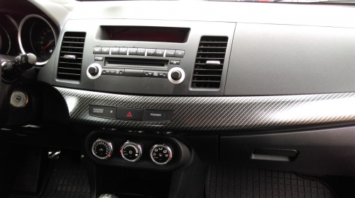

Wczoraj szare listewki na desce ozdobiłem hydrografiką :] W łazienkowej wannie nie jest za wygodnie ale da się :) Wybrałem hydrografikę zamiast foli bo jakoś tak... Nie jest to takie proste jak się wydaje, ale się udało.
Bizi78 - 14-09-2018, 21:08
A tak z ciekawości spytam, lakierowałeś je bezbarwnym lakierem :?:
HUGIO - 14-09-2018, 21:11
Ja nie mam żadnego doświadczenia z oklejaniem foliami, więc wolałem nie ryzykować jej zniszczenia/zmarnowania, zwłaszcza że to miejsce ma wiele zakamarków i zagięć. Spray był dla mnie bardziej przystępny :)
W każdym razie fajnie Ci to wyszło, listwy również :)

waspus - 14-09-2018, 23:18
Bizi78 - lakier bezbarwny jest niezbędny żeby to zabezpieczyć i nadać połysk bo po tym jest matowe i łatwo porysać. Troche sie przed tym na youtube napatrzyłem. A im głebiej w las tym wiecej drzew :) Folia jest bezpieczniejsza bo można kleić do skutku. Prawdę mówiąc jedna listwa mi za pierwszym razem nie wyszła, ale starłem szybko grafikę benzyną ekstrakcyjną i zrobiłem drugie podejście i wyszło. Ogolnie carbon jest ciężki do położenia bo siatka się trochę rozchodzi na wodzie.
HUGIO - oklejenie folią wbrew pozorom jest łatwiejsze niż malowanie. Mnie z lakierowaniem nie wychodzi nic za bardzo, no chyba że malowanie ścian :) Też nie miałem doświadczenia, tak samo jak lekarze eksperymentuje na pacjencie :)
