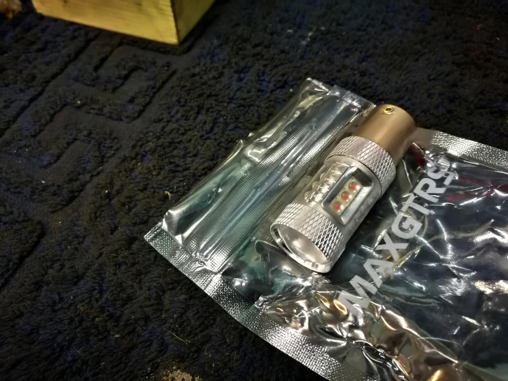

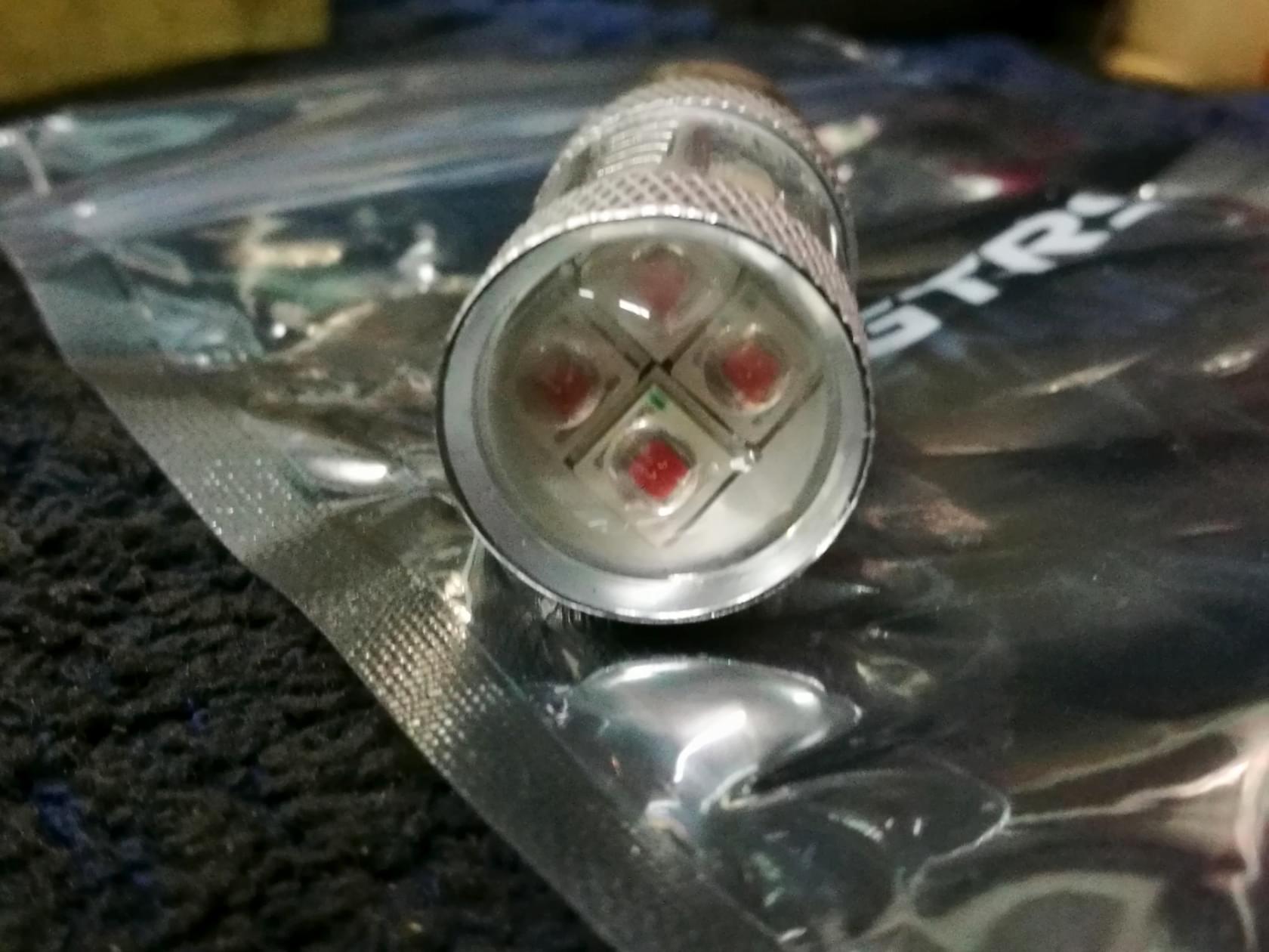

Pierwsze mody za mną . W miejsce kierunków wskoczyły Ledy BA15s 30W. Świeci to naprawdę mocno , efekt na żywo super :wink:
https://www.youtube.com/w...eature=youtu.be
Teraz czekamy na przesyłkę i do kpl będzie przód.

LEDY w kierunkowskazach kuszą mnie od dawna, ale tanie to to nie jest. Gdzie kupowałeś? Jaki koszt? Chodzą na oryginalnym przerywaczu od zwykłych żarówek?
deejay - 11-01-2018, 09:34
Kupowałem na AliEx... bo u nas jest spora przebitka w cenie :wink:
https://pl.aliexpress.com/item/2pcs-Error-Free-For-Cars-Amber-Orange-80W-LED-BAU15S-7507-PY21W-LED-Bulbs-For-Front/32815145616.html?spm=a2g17.search0104.3.138.DGlnfJ&ws_ab_test=searchweb0_0,searchweb201602_1_10152_10151_10065_10344_10068_10342_10343_10340_10341_10084_10083_10613_10304_10615_10307_10614_10301_10059_10314_10534_100031_10604_10103_10142,searchweb201603_2,ppcSwitch_5&algo_expid=acce65e5-c473-41c2-b33a-e4a870df8181-21&algo_pvid=acce65e5-c473-41c2-b33a-e4a870df8181&transAbTest=ae803_5&priceBeautifyAB=0
Jeśli chodzi o układ przerywacza to do Galanta musisz dokupić rezystor i wpiąć w obwód żarówki , po jednej sztuce na stronę , ja w Toyocie już mam układ elektroniczny i tak samo w Renault i wystarczy Can .
Bardzo dobre rezystory małe i tanie :wink:
http://electropark.pl/rez...em-25r-25w.html
Wiec decyzja należy teraz do ciebie :wink:
PS: http://sklep.motohid.pl/p...ncz-amber-/1418

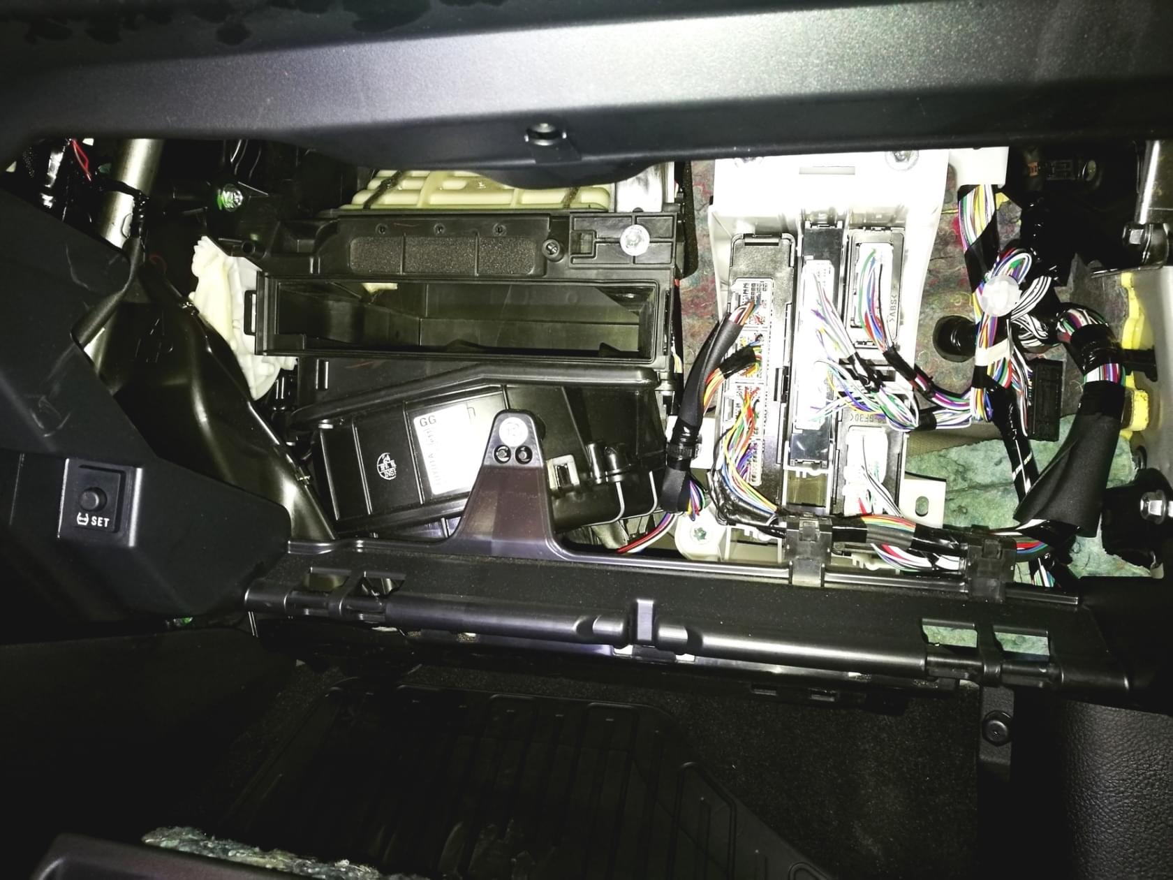

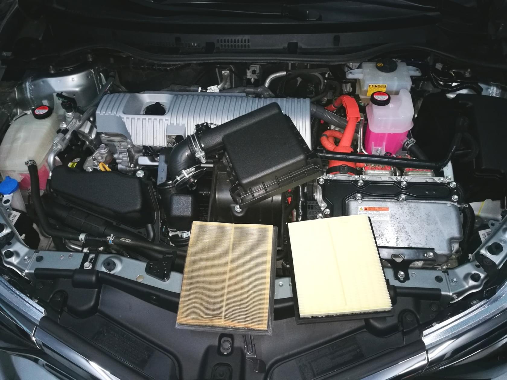

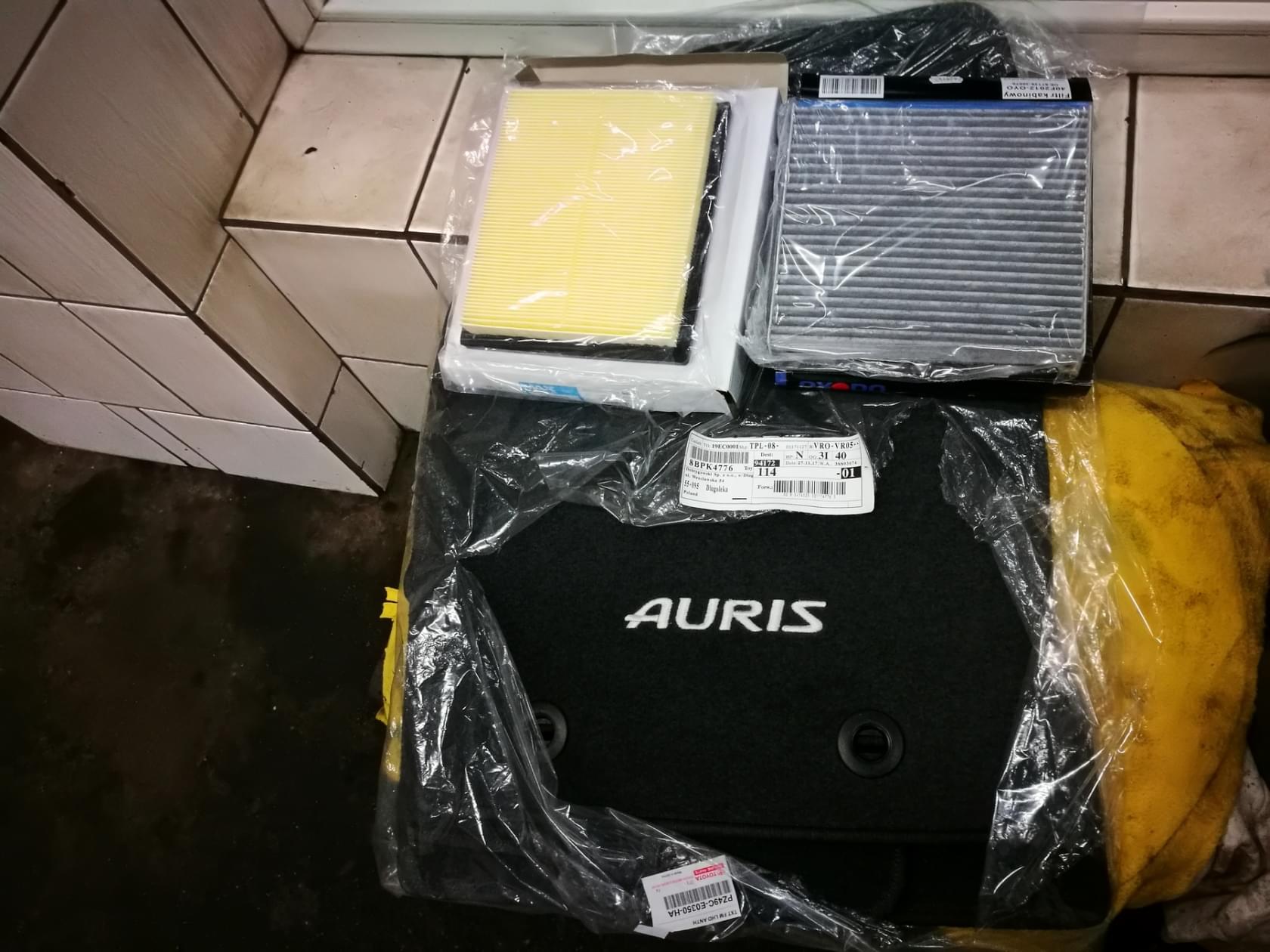

Pierwsze większe prace nabrały tępa. Zakup welurowych dywaników w promocji , kpl. filtrów kabina węglowy plus powietrza i od razu wymiana.

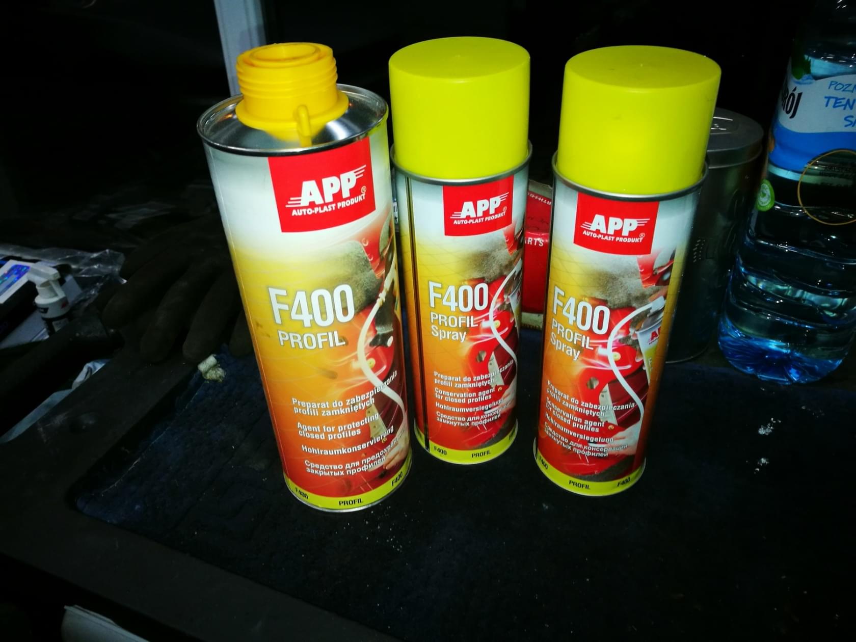

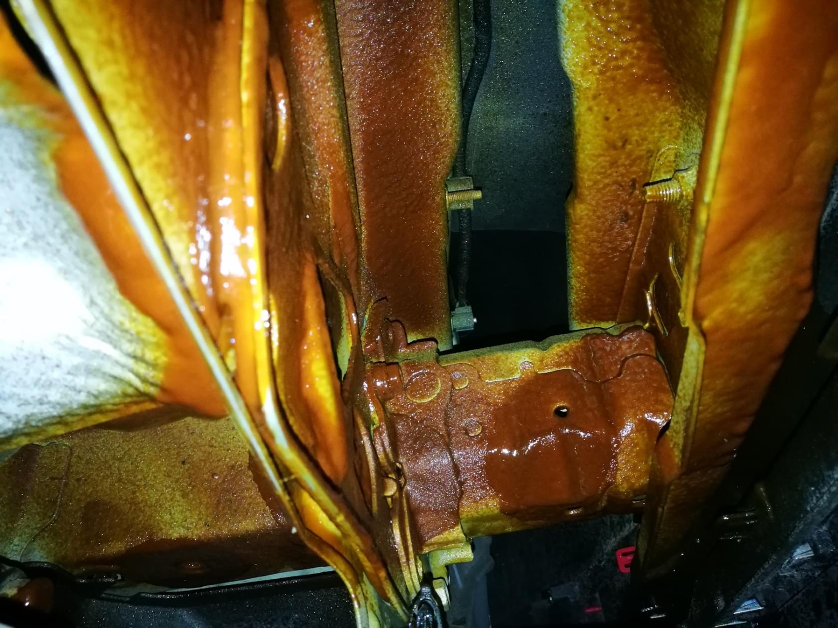

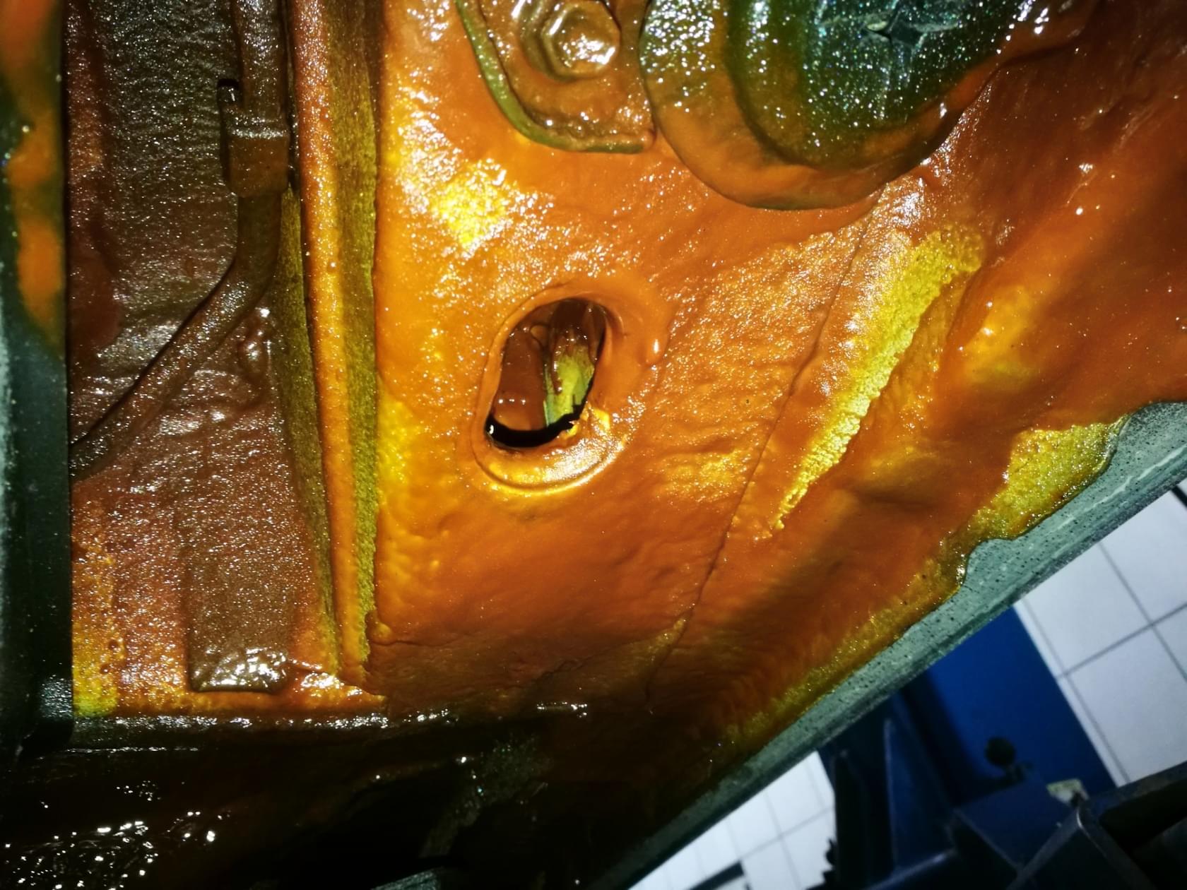

Jak to bywa w Japońcu znów trzeba powitać blachy z "trzeciej" ligi :wink: , wiec decyzja krótka , wosk do profili i wszystko co możliwe ,progi ,drzwi ,podłoga ,belki ,maska zalane ile sie da na maxa :wink:
