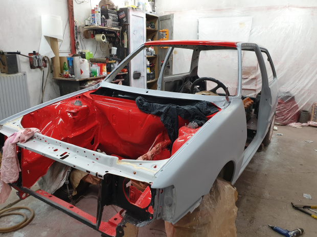

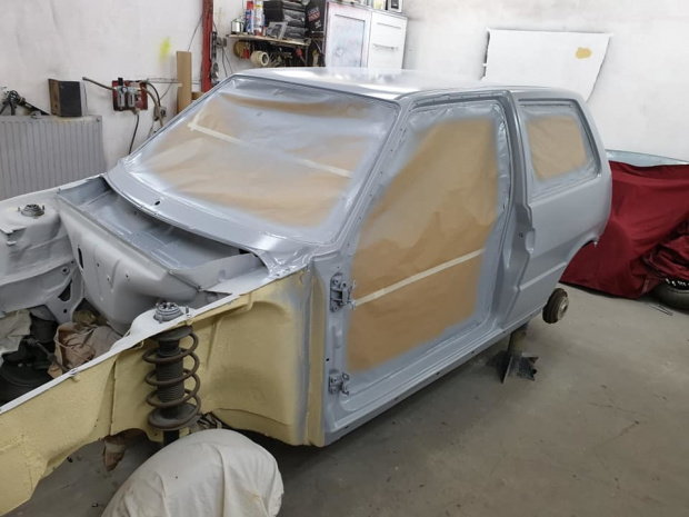

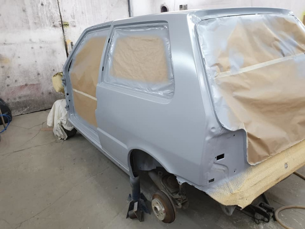

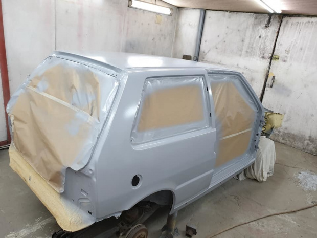

Kolejny tydzień,kolejne zmiany.
Przymiarka koła do budy:
Auto otrzymało podkład,pozostał przód do spasowania jednak musze czekać na zderzak.

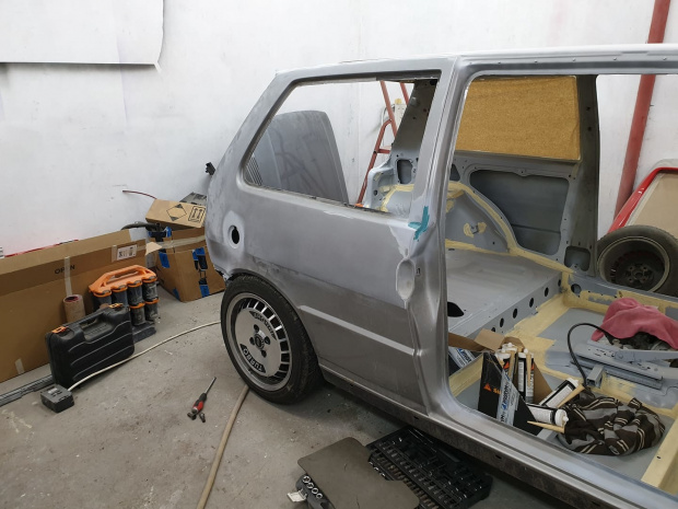

Uff...prawie już wszystkie lementy zostały spasowane.
Lata 80te to niestety nie najlepsze lata precyzji elementów,pomimo że jade na oryginałach.
Pozostało jeszcze sprawdzic czy koła z przodu nie bedą wystawały,
przymierzyć zderzak na który czekam i można bielić

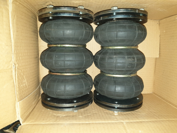

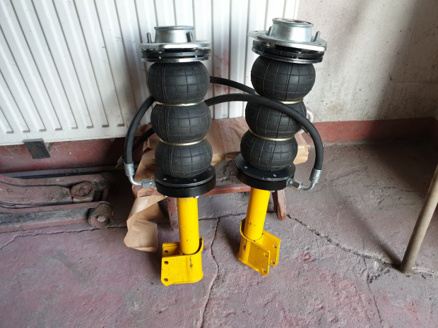

Zacząłem kompletować przednie zawieszenie,zdecydowałem sie na poduszki z przodu ze względu na wygode, przy DP średnicy 3' sprawdzi się to idealnie.
Na imprezach motoryzacyjnych będe mogł zejść niżej a przy jeździe podpomuje sobie go do góry.
Rafal_Szczecin - 24-03-2019, 19:47
rozumiem ze bedzie air
sterowanie kazdym z kol osobno czy przod/tyl
Rzucio - 24-03-2019, 21:03
| Rafal_Szczecin napisał/a: | rozumiem ze bedzie air
sterowanie kazdym z kol osobno czy przod/tyl |
Na razie bedzie sterowane z pistoletu
Kiedyś dorzuce sprezarke,nie zależy mi na szybkim sterowaniu.
To tylko wygoda na gorsze trasy

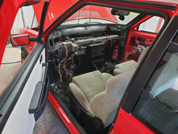

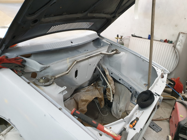

Rzucio - 09-04-2019, 21:07

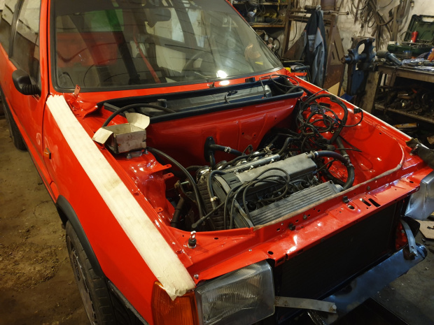

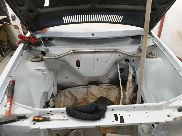

Prace w komorze dobiegają końca.

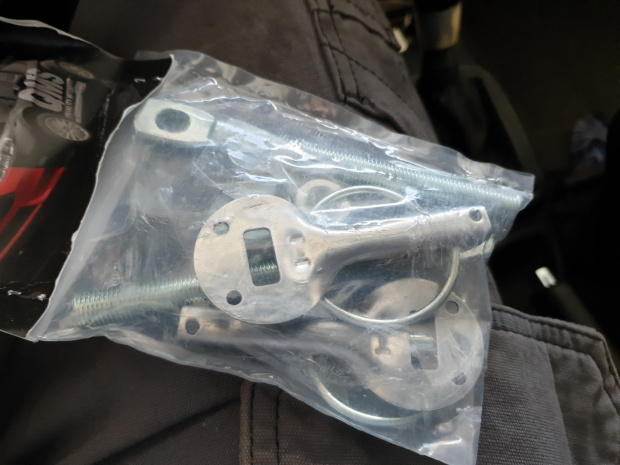

Z racji,że chłodnica wypada w miejscu oryginalnego zamka maski postanowiłem uzbroić sie w zapinki.
Udało sie kupić z kwaśnego materiału,są mocne i nie wyginają sie jak te aluminiowe z allegro za 30zł.
Wyspawałem sobie również fikuśną rozpórke. Niestety prosta sie nie zmieści.

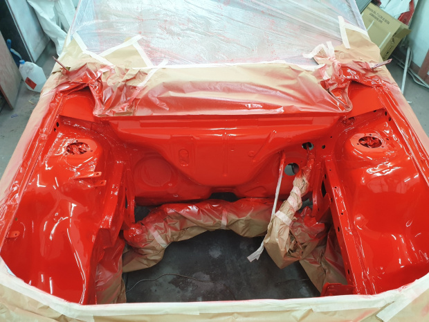

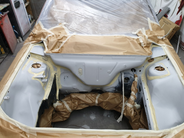

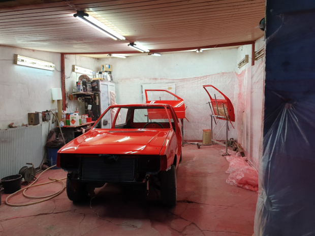

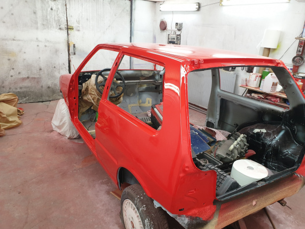

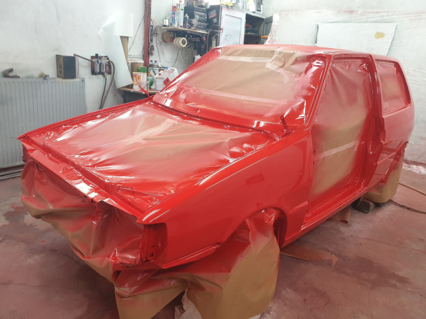

Rzucio - 29-04-2019, 21:26

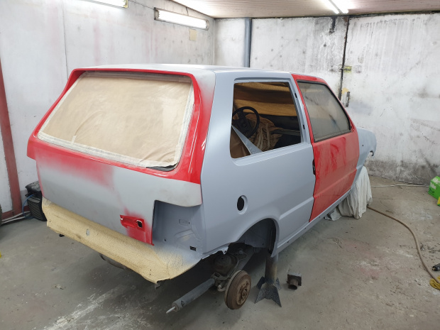

Auto nabrało rumieńców. Komora wraz z cała karoserią dostała krwisty czerwony kolor.
Została już tylko klapa,maska oraz drzwi i można składać.

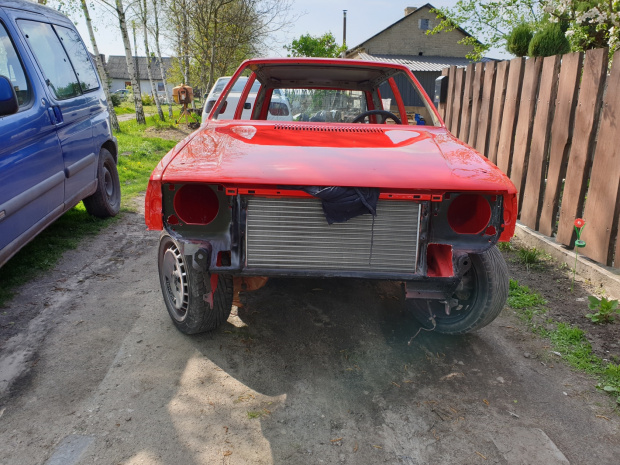

I teraz troche kontrowersji
Podczas jazdy w fazie testowej miałem kontrole policji.
W rozmowie z panem władzą sugerowano mi o zmiane tablicy na skrócona,ponieważ miałem standardową za szybą. Poprostu nie mieściła sie na zderzaku z racji dużego IC.

mkm - 29-04-2019, 22:49
Rzucio, Ty z tablicą nie powinieneś mieć problemów - myślę, że numery będą ostatnią rzeczą na liście "do ewentualnego przyczepienia"
W Krakowie policja nie robi problemów - diagności robią "jesień średniowiecza" - fakt potwierdzony.

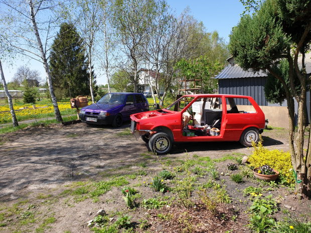

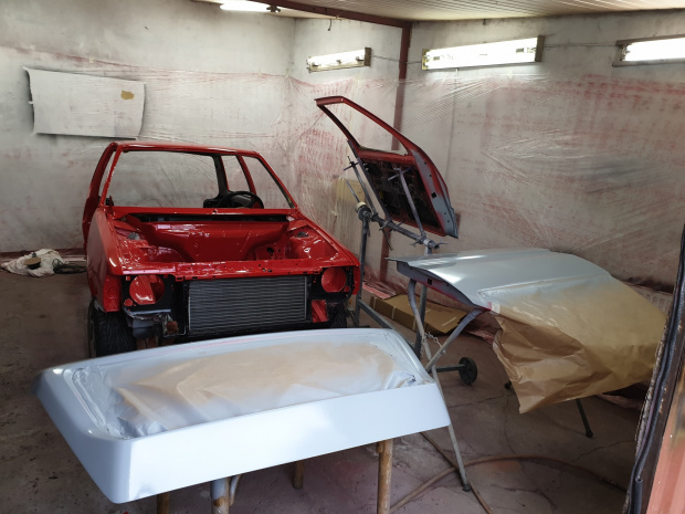

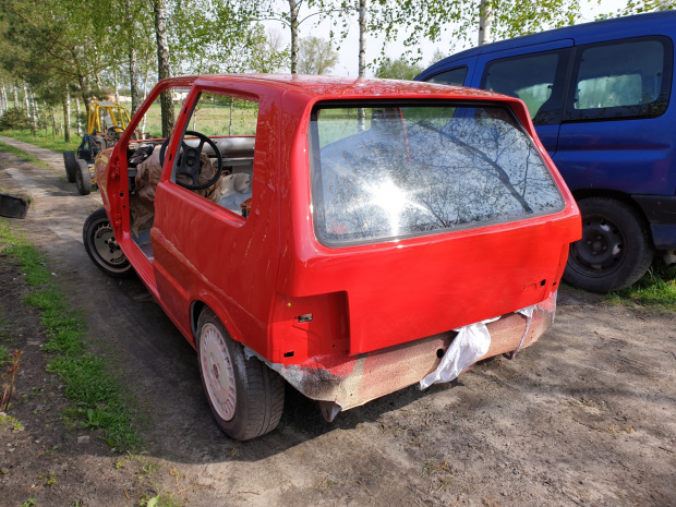

Rzucio - 05-05-2019, 18:04

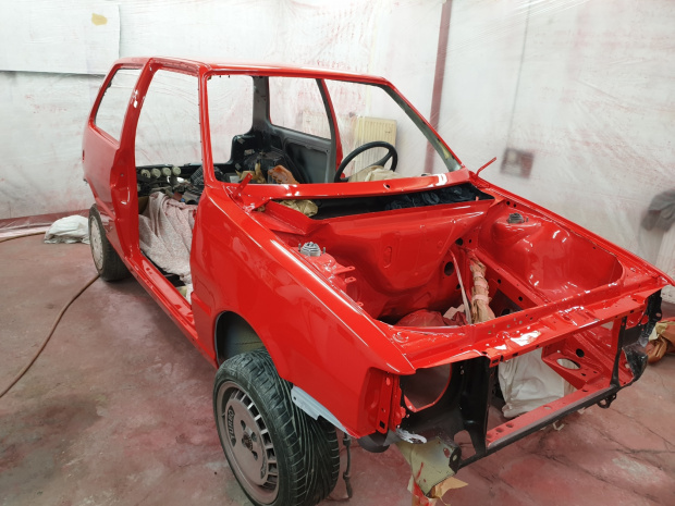

Elementy praktycznie wszystkie wymalowane
Pare fotek z obecnego etapu wyglądu:

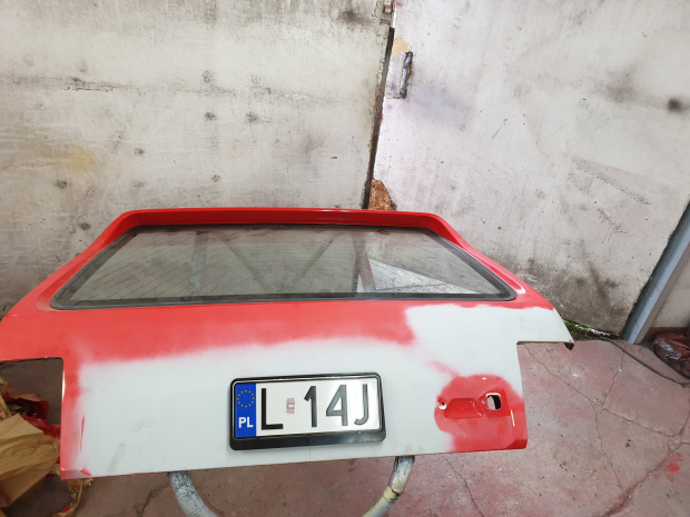

Małe wietrzenie

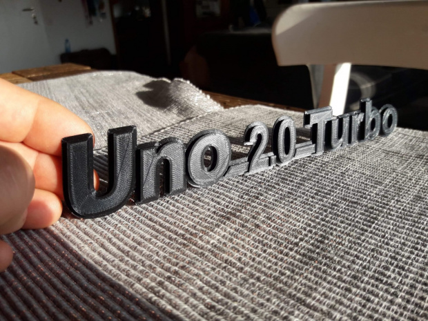

Auto dostanie mocno limitowany napis na tylną klape
mkm - 05-05-2019, 18:11
| Rzucio napisał/a: |
Obrazek |
Druk czy sklejka Ducato/Croma?
Rzucio - 05-05-2019, 18:21
| mkm napisał/a: | | Rzucio napisał/a: |
Obrazek |
Druk czy sklejka Ducato/Croma? |
Druk 3D

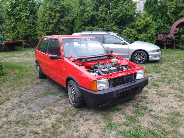

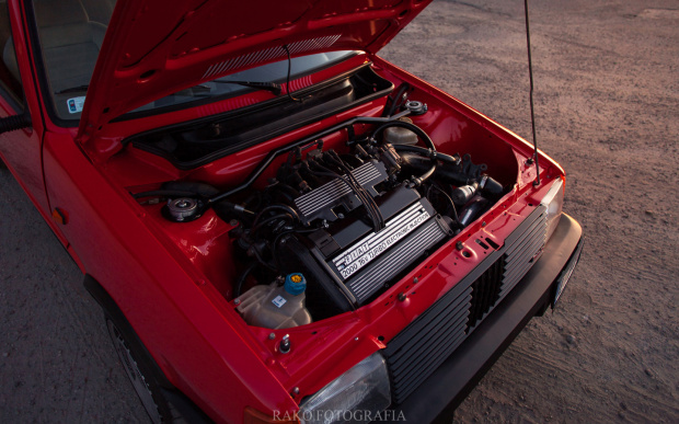

Rzucio - 11-08-2019, 19:04
Ho ho ho
Dawno nic nie pisałem a sporo czasu minęło.
Auto poskładane,jeździ odwiedza zloty,cieszy
Może troszke po kolei...

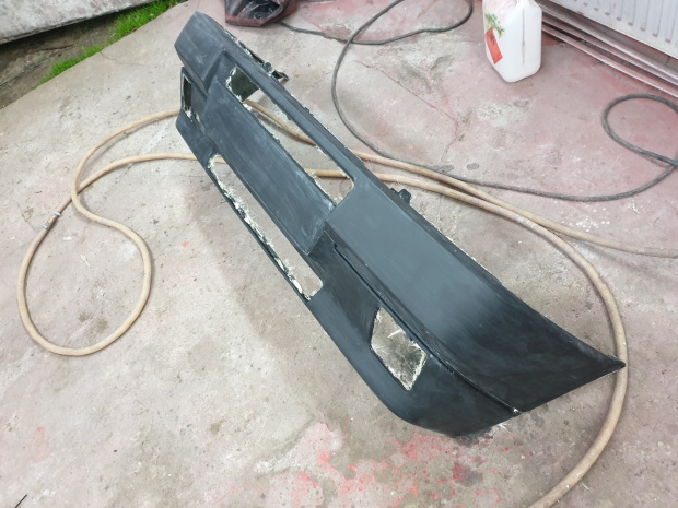

Auto doczekało się zderzaka z laminatu który na własne potrzeby przerobiłem,nie powiem była to długa droga do zamierzonego efektu.
Udało sie również wkomponować spryskiwacze na intercooler.
Wpadło też zawieszenie skonstruowane przez Wojtka
Następnie silnik znalazł swoje miejsce:

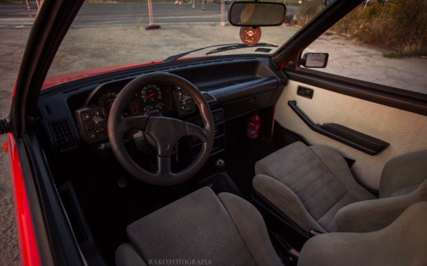

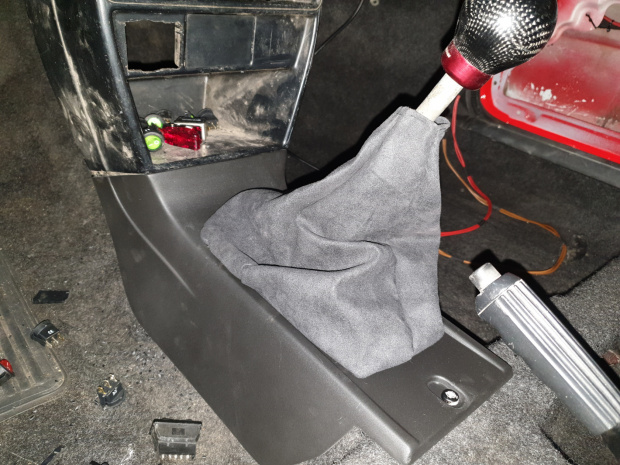

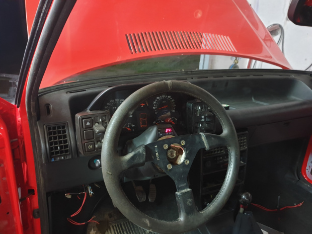

Zrobiłem sobie jasne boczki coś pod kolor foteli:

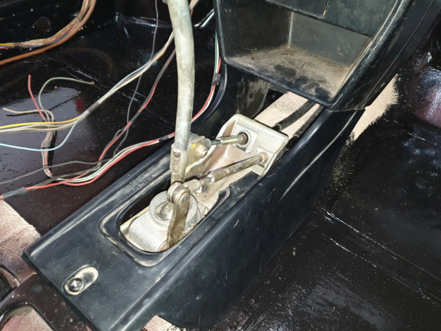

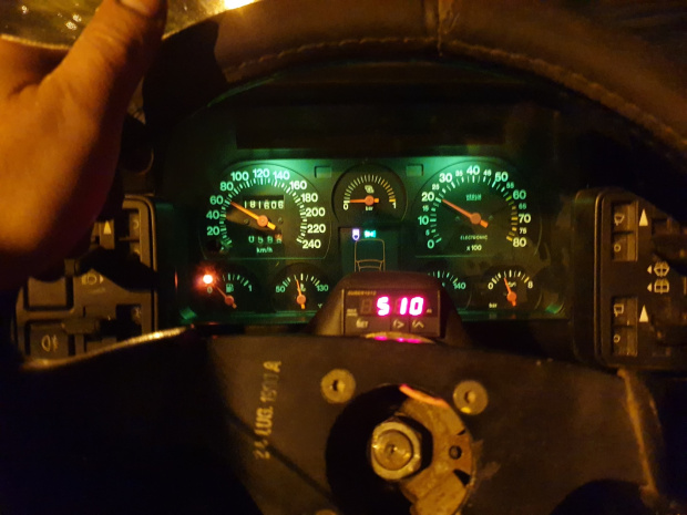

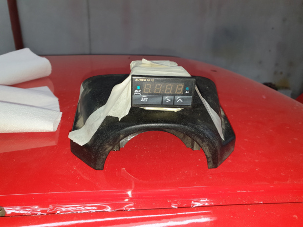

Wyrzeźbiłem sobie miejsce na zegar EGT oraz tunel środkowy:
Środek zaczął nabierać wyglądu:

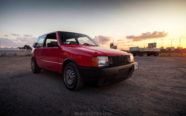

A oto efekt końcowy w obiektywie Marcina Raczkowskiego
