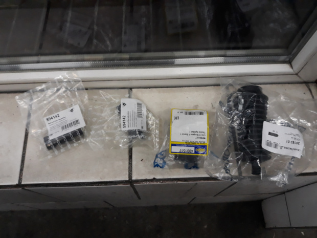

Szukając odpowiedzi na forum wyglądało na to, że trzeba zmienić gumy stabilizatora. Tak też się stało:
Niestety skrzypi nadal. Nie ten strzal. Kupiłem też nowe gum łączące stabilizator z wahaczem, jeszcze je wymienię jak będzie czas.
Przy okazji została wymieniona osłona przegubu. Niestety do maglownicy przez rozsypaną starą dostało się trochę wody. Po oczyszczeniu widoczna część listwy dostała nowego smaru:

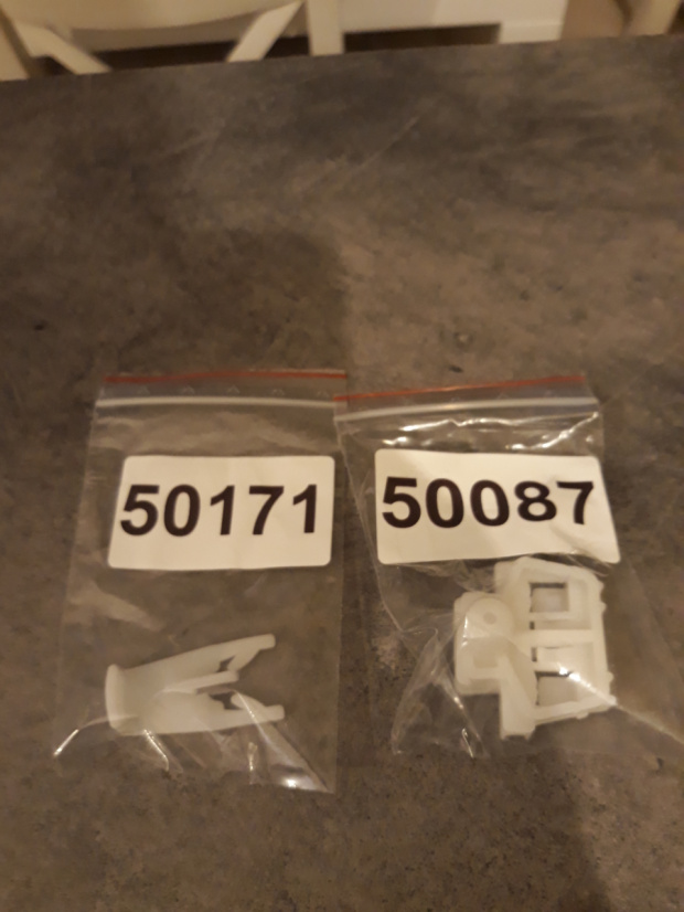

I na koniec smaczek: prawa szyba z przodu po opuszczeniu już się nie podniosła. Co się okazało? ślizg się rozpadł:) Pewien serwis handlowy, 8pln i mamy 2 potrzebne elementy:

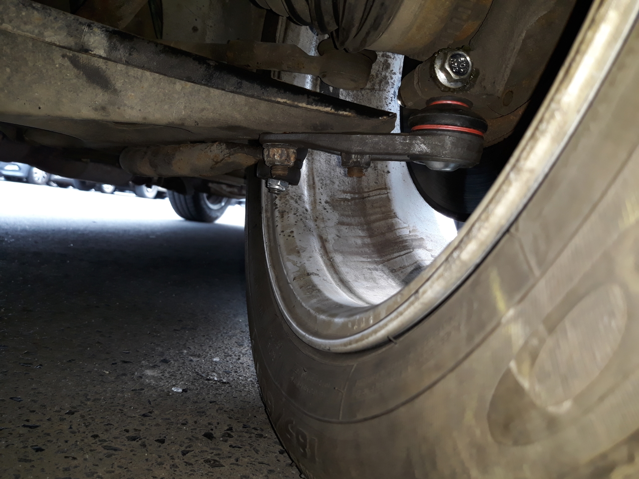

2. Okazało się że lewy sworzeń wahacza padł. Niestety wytrzymał 10tyś po Wrocławiu... pomimo ze Deejay rok temu założył nowy porządny sworzeń. Tym razem zakładam TRW
mackbeth - 12-04-2019, 09:24
I juz Clio jest OK:)
Nowy sworzeń na miejscu
