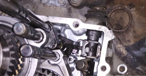

Witam ponownie,następny problem.Cieknie skrzynia,a właściwie uszczelniacz przy wodziku od zmiany biegów.Niby sprawa dość prosta,ale jak i czy w ogóle rozbiera się to od góry? Od góry na wałek który trzeba uszczelnić wchodzi nakładka pod cięgło,jest w niej otwór(przelotowy) który przechodzi przez wałek,.W otworze jest niby kołek ,ale nie sprężynowy.Jak to rozebrać? Sprawdziłem,ta cześć występuje w Galach przynajmniej do 2006 roku
Krzyzak - 10-07-2019, 14:27
rozbierałem to z Josie jakoś w 2008 r i nie pamiętam... generalnie jest zdaje się oring, ale montuje się go i rozbiera wybierak od środka skrzyni
kołek na pewno trzeba wybić i to chyba nie jeden
było mi łatwiej bo miałem skrzynię w kawałkach :)
i ten odpowietrznik (gumową harmonijkę) trzeba naciągnać na wybierak
tak to wygląda od środka
Robert74 - 12-07-2019, 12:42
Niestety ponownie masz rację,tak jak pisałem jest tam tak jak by przelotowy otwórz z czymś w środku,zrobiłem taki przyrząd do wypchnięcia tego czegoś ,ale bolcem fi5 i śrubą M12 nie dałem rady .
Skrzyni jeszcze nie rozbierałem,ale widzę że Ty i owszem.Jak to jest ,jak rozkręcisz obudowę i powiedzmy rozsuniesz to wszystko ze środka wypada , czy zostaje na swoim miejscu? Są jakieś haczyki?
Krzyzak - 12-07-2019, 15:51
zostaje, jedynie może się przestawić mechanizm wstecznego i to jego trzeba potem ustawić, bo się skręca śrubą z zewnąrz (na szczęście jest na nim stożek co ułatwia trafienie)
ściągnij manual do skrzyni 5 biegowej i niemal każdą z 3-ma wałkami (nie licząc różnicówki) rozkręca się tak samo (inne będą tylko skrzynie typu W czyli z napędem na 4 koła)
generalnie ważne, by na koniec zrobić wstępne skręcenie z wałeczkiem cyny grubości 1.6 mm i dać nowe podkładki do kasowania luzu łożysk w razie potrzeby - wszystko to opisuje manual
edit: do wybijania używam starych wierteł do metalu :)
być może kołek, którego nie możesz wybić jest wkręcany na imbus, tylko że od drugiej strony
