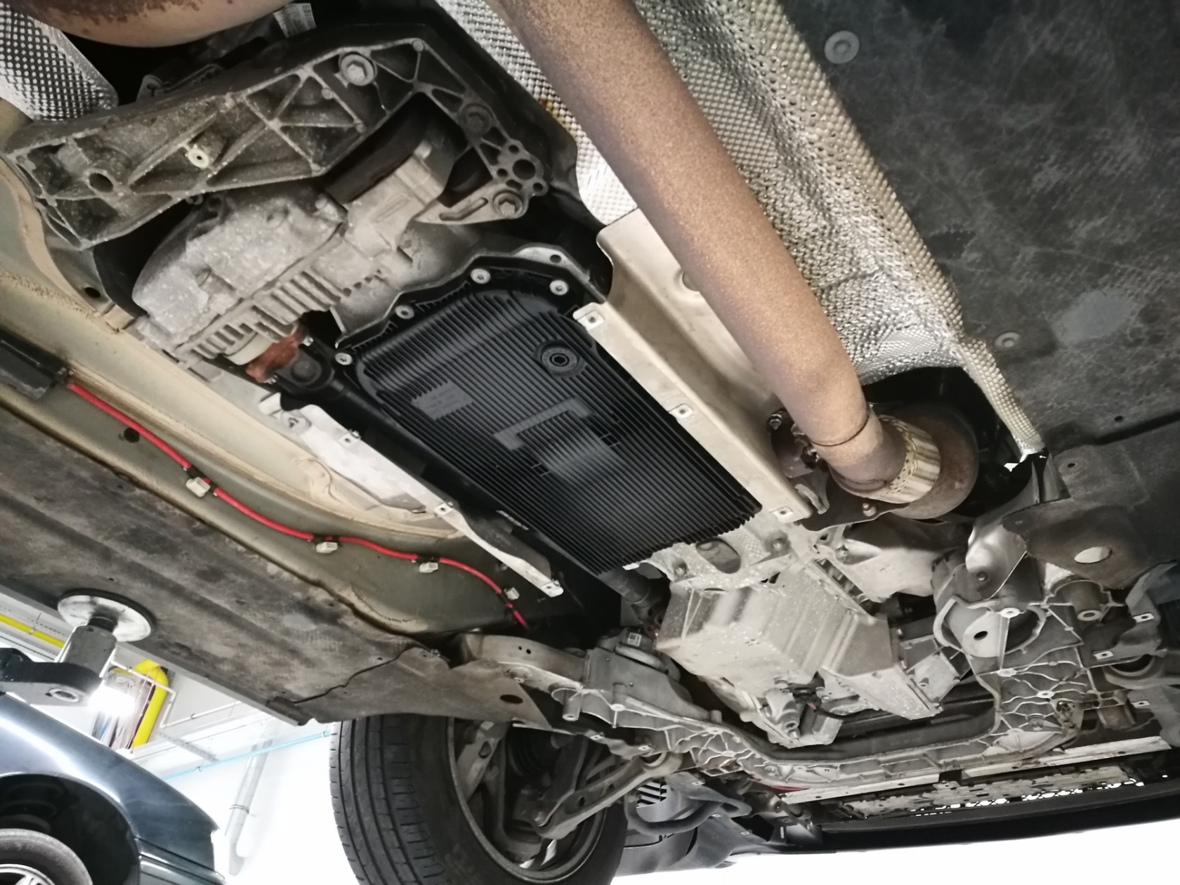

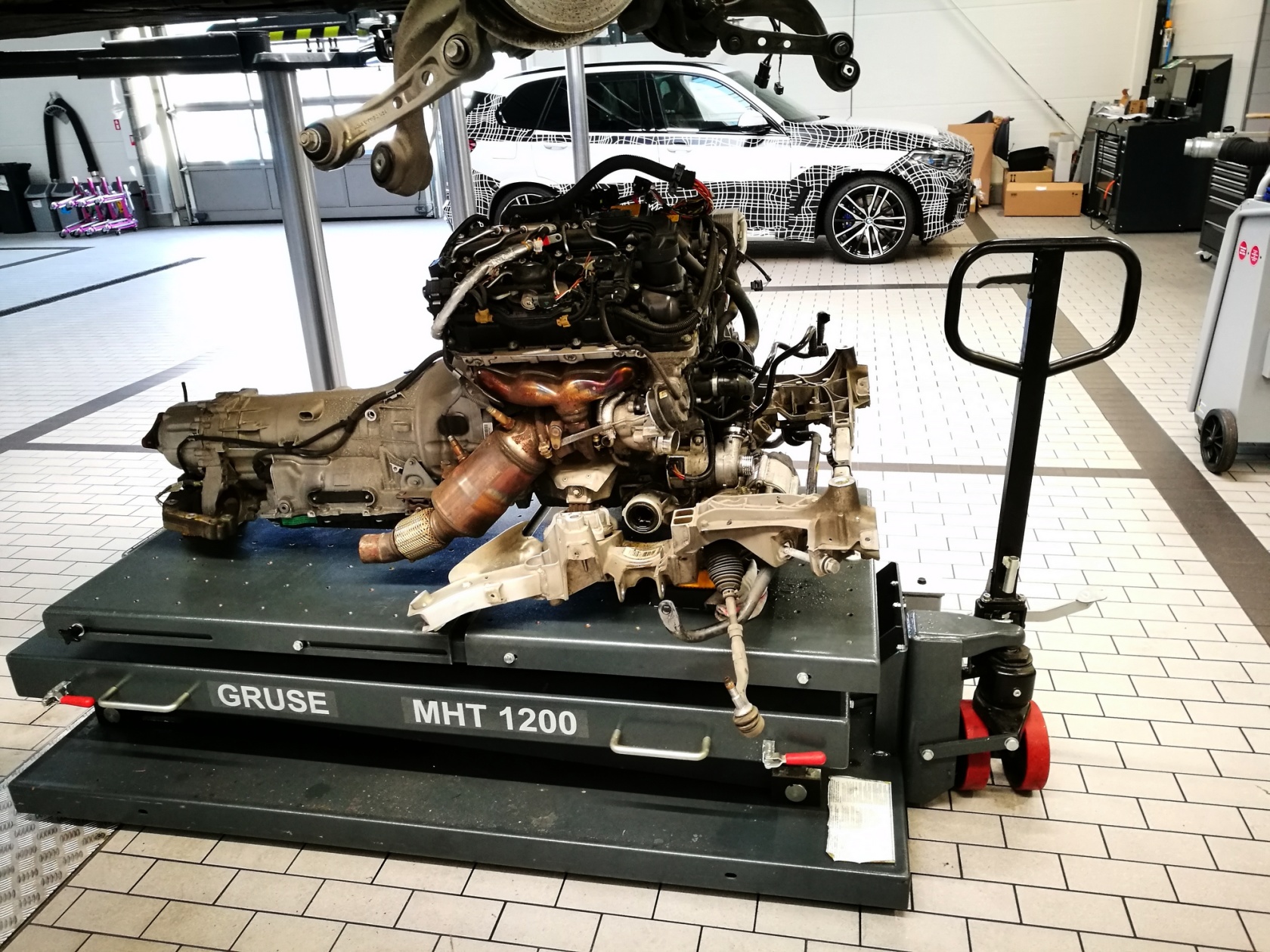

Dzisiaj pacjent wjechał na stół operacyjny , jutro dalszy ciąg demontażu i rozbiórka silnika celem weryfikacji .
robertdg - 17-11-2018, 00:00
W 4matic łatwiej i szybciej wyrzucic komplet napedowy niz sam silnik - tutaj zblizona budowa wiec pewnie podobnie
deejay - 17-11-2018, 00:03
Robercie tak jak piszesz , demontaż silnika wraz ze skrzynia i wszelkimi płynami zajmuje ok 2,5h .

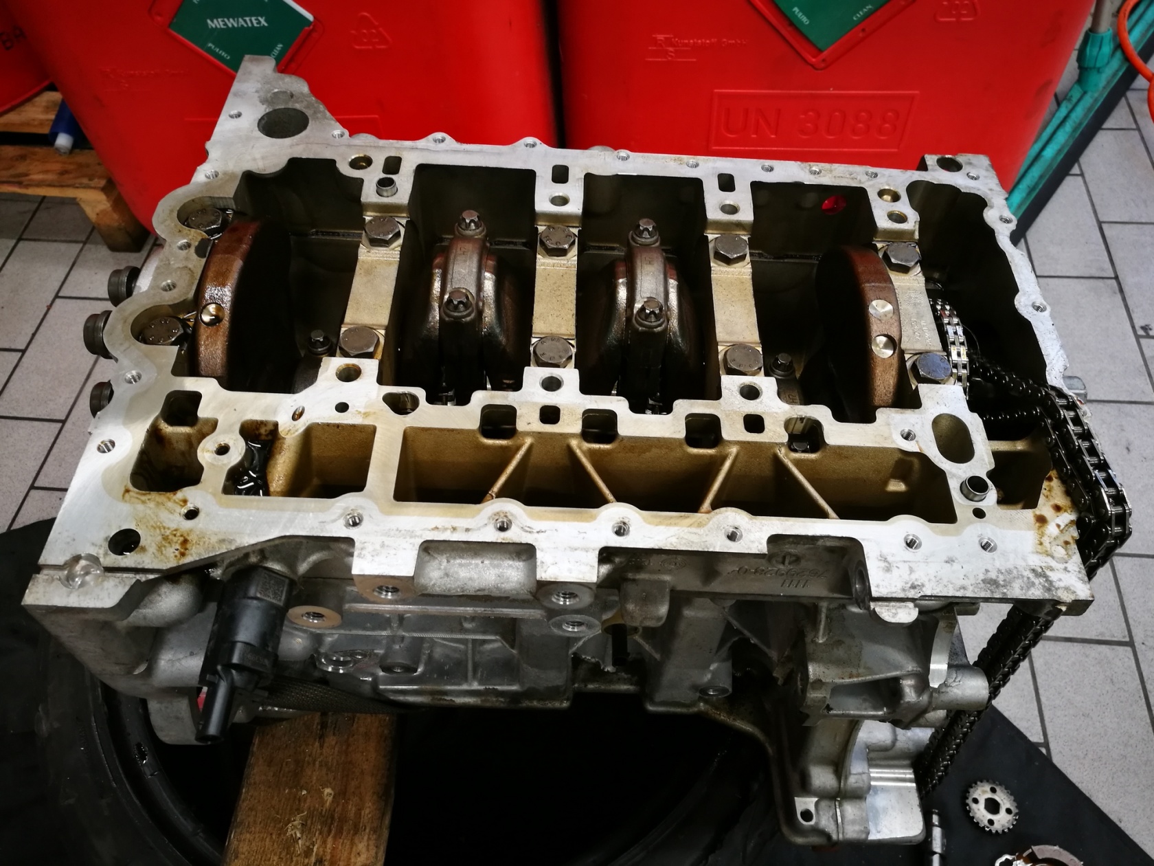

deejay - 17-11-2018, 18:20
Ciąg dalszy reanimacji . Motor rozebrany i problem zdiagnozowany . Zerwany łańcuch napędu pompy oleju , wynikiem czego doszło do zatarcia panewki na 3 korbowodzie , reszta jak najbardziej ok . Tak się złożyło ze dawca już jest :P i czas na przeszczep maneli plus dobór nowych panewek . Dodatkowo muszę wymienić korbowód 3 tłoka , bo niestety nie trzyma wymiaru od przegrzania , więc głowica w górę .
Przyczyna i skutek w jednym :wink:

Przy jakim przebiegu zerwał się ten łańcuszek?
deejay - 17-11-2018, 18:36
Hugo przebieg nie odgrywa tu dużej roli , bo tak jak wcześniej pisałem wadą jest wina materiału i problem po stronie producenta. Przebieg auta to 144 tyś .
Akurat problem łańcucha napędu pompy przez producenta został rozwiązany i usterka już sie nie powtarza w tych motorach po wymianie na nowy zestaw kpl modułu napędu pompy oleju .
Niestety każdy producent ma obecnie problemy z łańcuchami , dlatego moim zdaniem wymieniać to trzeba po prostu na czas , nic nie jest wieczne tak samo interwały olejowe na 20-30 tyś sa mocno przesadzone. U mnie każde auto 8-10 tyś i wymiana oleju, tak samo profilaktycznie wymieniłem łańcuch rozrządu przy 250 tyś w Renault, w BMW nie warto ryzykować i sugeruje sie wymianę przy ok 180-200 tys km i klienci bez wahania sie na to godzą.

Marcino - 19-11-2018, 07:15
Ja powiem tak... fajna miejscówka z pralnią na naprawianie tego pięknego auta.
deejay napisał/a:
Aż dziwne ze przy braku smarowania tylko tyle.... czy to najbardziej oddalony tłok?
