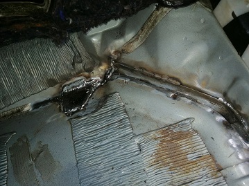

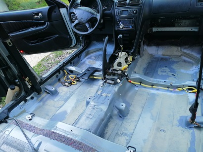

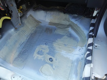

Miało być poszukiwanie przecieków a wyszedł remont kabiny. Korzystając z wolnego wziąłem się za robotę. Wszystkie miejsca mające znamiona rudej szmaty zostały wyszlifowane. Wyczyściem ile umiałem odkurzaczem, benzyną i szmatą wszystkie możliwe zakamarki bo był straszny syf. Co trzeba pospawane. Następnie wszystkie oszlifowane miejsca zostały pomalowane neutralizatorem rdzy. Następnie wymalowane podkładem epoksydowym. Na koniec pokryte masą uszczelniającą. Kupa roboczogodzin tym bardziej dla totalnego amatora jakim jestem. Zrobiłem porządek też w bagażniku tym samym systemem. Troszkę Galowi się żywot przedłużył. Przynajmniej blacharsko...

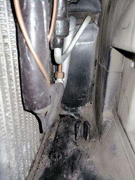

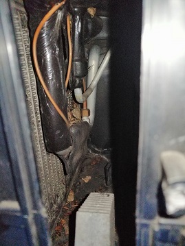

Walka z wodą dostającą się do kabiny trwa nadal. Po dzisiejszych deszczach jeden przeciek do kabiny i dwa do tylnych błotników.
Stróżka wody płynie ze ściany grodziowej pasażera. Trochę też pogrzebałem...
Na początek parownik.
Przed Po czyszczeniu
Następnie podszybie. Japończyk był fest naćpany jak to projektował. Dramat...
Zacząłem silikonować łączenie ściany grodziowej i impregnować komin neutralizatorem ale niestety po zakończeniu pracy przyszedł ulewny deszcz. Nie wiem co z tego będzie...

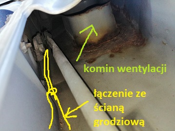

BartWiksa - 19-07-2019, 20:53
Niestety po ulewie nadal przecieka. Jutro pobawię się z kominem i dociągnę silikon obok komina (tam pominąłem żeby nie ubabrać silikonem komina). Jeżeli nie pomoże no to rozbiórka silnika nawiewu :(
jacek11 - 19-07-2019, 21:43
Ten kominek, to jakaś tragedia :shock: U mnie to tam tylko kurz jest 8) Mam nadzieję,że silicon który używasz nie jest octowy, bo w przeciwnym wypadku zapewne będziesz miał więcej rdzy niż teraz.
BartWiksa - 20-07-2019, 09:30
jacek11, Profesjonalny do uszczelnień silnika odporny na temperatury. Ale mam tylko jedną próbę. Ciężko będzie go z tamtąd wydłubać w razie porażki.
jacek11 - 20-07-2019, 10:39
Nie wiem jak to wszystko zakleisz, bo tam bardzo mało miejsca jest. Widocznie kanalik odprowadzający wodę jest zapchany :roll:
BartWiksa - 20-07-2019, 18:56
Kanalik drożny. Dodatkowo jeszcze go przeczyściłem. Drut i otworek obok zawiasu maski. Elegancko czyści. Odkurzanie na koniec. Niestety mimo dobrego odpływu woda dostaje się do środka. Jak skończę działać to napiszę o rezultacie. Dziś niestety nie miałem czasu. Wybraliśmy się na MotoShow Bielsko-Biała. To już kolejne motoshow na którym jestem i nie ma nawet śladu Galanta. To straszne :shock:
Krzyzak - 20-07-2019, 20:30
Ja za każdym razem piszę, żeby ten komin w podszybiu sprawdzać bo to z niego cieknie.
Musisz całą rdzę oczyścić i dać płynną uszczelkę, jest taki preparat np. Boll, ładnie to obsmarować jak mastyką do blach - będzie OK.
Też to przerabiałem u siebie. Dostęp okropny, ale na szczęście nie trzeba robić po tej czwartej stronie, której nie widać.
