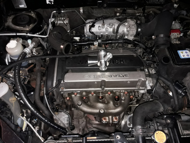

Dziś akcja wymiany kolektora wydechowego
[ Komentarz dodany przez: Bizi78: 03-02-2020, 16:55 ]
Pozwoliłem sobie wkleić odpowiedni link .
Turbocbr - 03-02-2020, 23:03

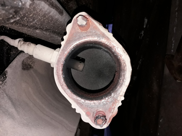

213koni z katalizatorami
niedługo zabieram się za nowy rasowy wydech

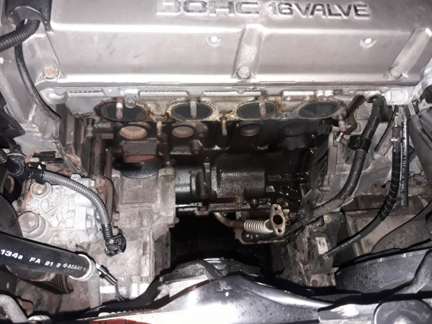

Poza nowym kolektorem Outlander dostał prezent od Properfekt
mkm - 09-02-2020, 21:09
Dobrze widzę, że tylko dwie szpilki stawiły opór?
Turbocbr - 09-02-2020, 21:23
| mkm napisał/a: | | Dobrze widzę, że tylko dwie szpilki stawiły opór? |
Nie pękły wykręciły się z głowicy na szczęście . Z racji tego że na co dzień jeżdżę vw T5 dwa Dni przed pryskałem śrubki odrdzewiaczem
mkm - 09-02-2020, 21:27
I to je pewnie uratowało.
Na sucho wychodzą tak
Turbocbr - 09-02-2020, 21:36
OOO to sporo niepotrzebnej roboty było

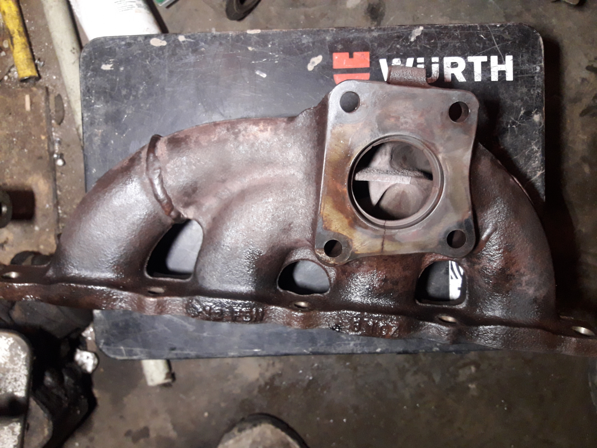

Co sie działo z pospawanym że wymieniłeś? Podejrzewałem że szpilki pójdą bez problemu bo już raz poszły, poza tym widać różnicę w taktowaniu tego silnika a tego ze zdjęcia mkma.
Turbocbr - 09-02-2020, 22:43
Zaczął pękać na flanszy od strony turbo. I pojawiły się pęknięcia przy spawie. Przy okazji robienia nowego wydechu wstawię wzmocniony łącznik elastyczny , myślę że jego brak też ma wpływ na pękanie kolektorów.
Bzyk_R1 - 09-02-2020, 22:53
Myślisz że gdyby łącznik był wymagany to by japońce go nie zrobili? Ja znam kilka przykładów gdzie wspawanie łącznika i tak nie uchroniło przed pęknięciem. A sam mam bez łącznika cały kwasiak i jest okej póki co. Lepiej pomyśl o uchwytach wydechu i nowych gumach wieszaków.
mkm - 09-02-2020, 22:55
Łącznik albo pomoże, albo jeszcze pogorszy sprawę.
W jakim stanie miałeś pierścień?
Niestety zamiennik nie występuje, a dorobić za bardzo nie ma jak - trochę przekombinowali w tym elemencie
Kolejna to wieszaki - nie mogą być ani za bardzo elastyczne, ani za twarde, a na pewno obłupane z rdzy.
