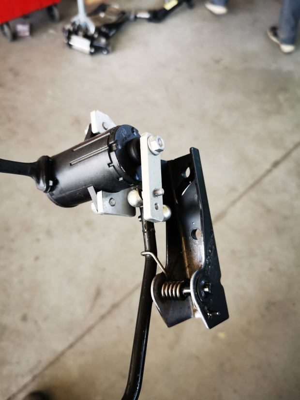

Przepustnica seryjna, dlaczego pytasz?
wywaliłem linkę i zainstalowałem potencjometr Boscha przy pedale przyspieszenia

Pytam, bo fabryczny potencjometr lubi dac popalić. Miałem z tym problem. Nie pamiętam jaką ma średnicę, ale chyba jest dość mała. Można dać pedal i przepustnice z evo X. Ew ja mam zrobione na przepustnicy evo X + potencjometr od 1,6hdi pod maską, ale fajnie to rozwiązałeś. Z czego to potencjometr?
wałek - 04-05-2020, 21:48
Myślę że średnica przepustnicy nie będzie ograniczeniem, ma około 63 mm chyba, nie pamiętam. Przy standalonie wymienić ja na jakąś 80 z v8 to żaden problem
Potencjometr z grupy VAG. Kosztuje śmieszne pieniądze na złomie bądź na serwisach z ogłoszeniami - do 50 zł jest wybór duży zamontowaliśmy takich kilkanaście do rajdówek i NIGDY nie zawiodły, działają bez zarzutu.
