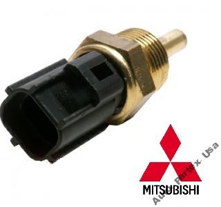

arturj123 - 11-09-2011, 13:53
To ten?
Hugo - 12-09-2011, 12:00
booohal napisał/a:
czy jeżeli ten czujnik jest uszkodzony to błąd powinien wyskoczyć ponownie?
A kto to wie. Wymień go. Kosztuje chyba z 30 zł.
arturj123 napisał/a:
To ten?
Tak.

Krejzi - 14-09-2011, 09:15
super dzieki juz wiem ktory to :) . tzn tak, patrzylem w IC tam są 2 takie, tak samo w tym miejscu są 2 jeden z duzą wtyczka i jeden z taka pojedyńcza wsówka. to ktory jest winny ?
Torp12 - 14-09-2011, 10:56
Z duza wtyczka
