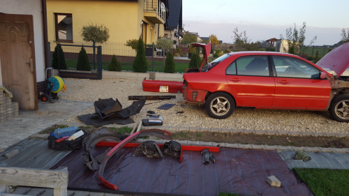

Witam ponownie po krótkiej przerwie spowodowaną natłokiem pracy - tej zarobkowej.

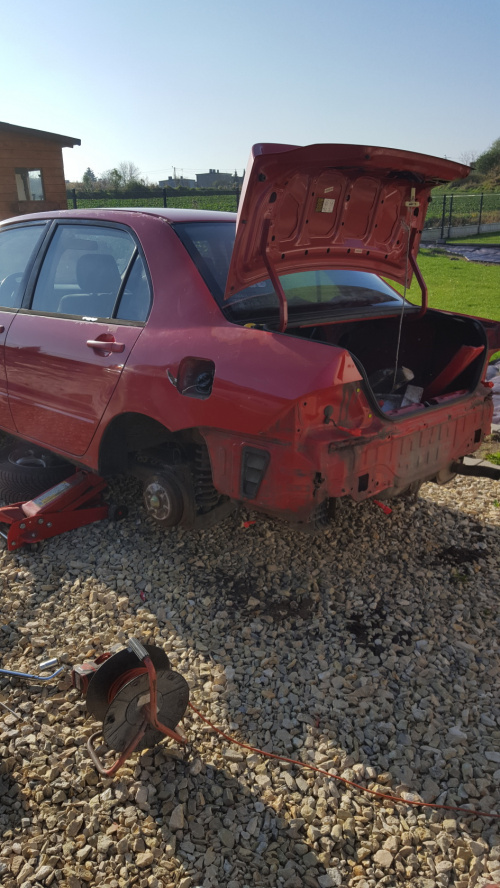

Udało mi sie rozebrać prawie całe auto : błotniki, zderzaki,progi,lampy,wygłuszenie i wnętrze bagażnika i listwy.

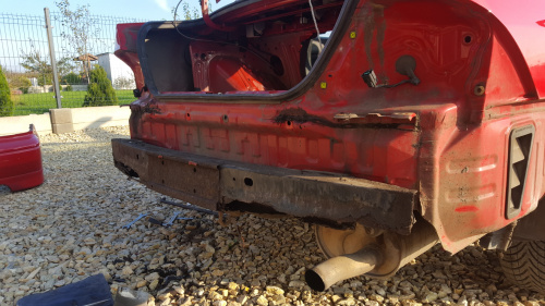

Zostało mi ściągnąć boczki z drzwi i drzwi od budy. Klapę bagażnika i maskę zdejmę przed samym malowaniem + pracami przygotowującymi do malowania. Po zdjeciu zderzaka tylnego... okazało się ze tylna belka nie istnieje :D
Zobaczcie, tak wygląda. Co za tym idzie, potrzebuje nową i zaczynem pytania :D
1. Podejdzie z wersji europejskiej?

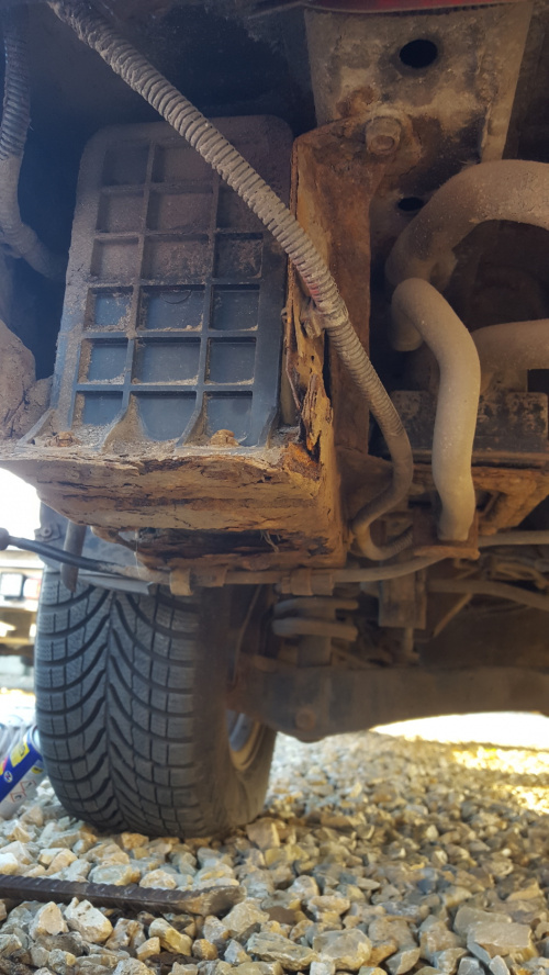

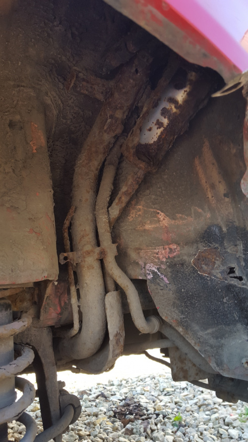

Lecimy dalej, co to panowie jest za skrzyneczka?? Bo podpora która powinna ja trzymać , jak widać ponizej, także straciła swoje moce przerobowe i muszę zrobić nową. 2.Co jest w skrzyneczce? Pompa paliwa??

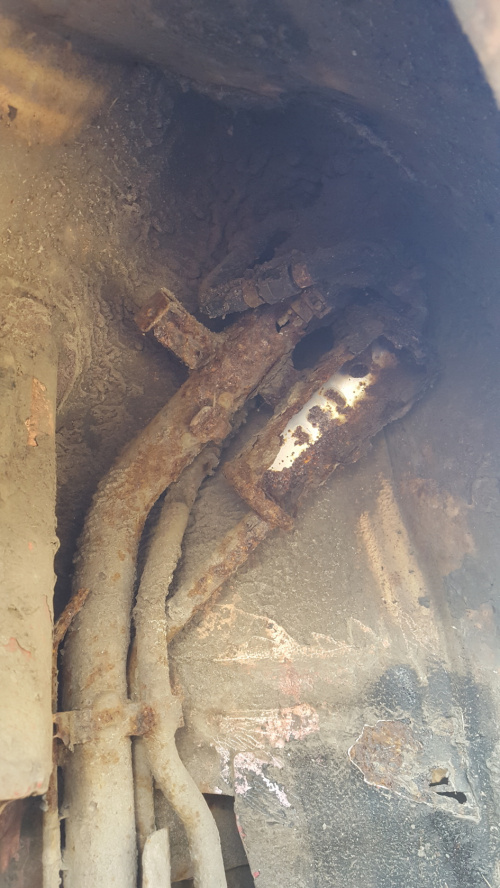

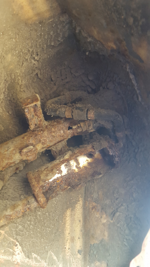

Idąc od tej skrzyneczki dalej... jest troche gorzej.. (zaczęło sie że we wlewie paliwa znalazłem dziury... - rura jest stalowa...) Zdjąłem koło i widzę. Coś mega się skruszyło.
Muszę to wymienić i utnę rure wlewu paliwa i wstawię plastikową.
3. Co to za element który tak sie skruszył? Jak się nazywa? Podejdzie używka z wersji europejskiej?
4. Od czego jest ta rurka która idzie chyba od tych miejsc? ( to była rurka stalowa i idzie od tych węży co się ukruszyło przy wlewie paliwa a w połowie ukruszyło sie ponownie i zwisa tam)
Widać też tam na zdjęciu belki kawałek rdzy. Juz to jest wycięte i będzie wspawka.

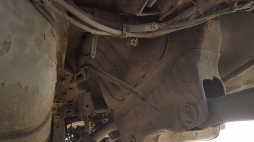

Muszę wymienić hamulce.
5. Czy dam rade założyć tarcze do tyłu? Jak zdjąłem koło nie widzę mocowania na zacisk... ?

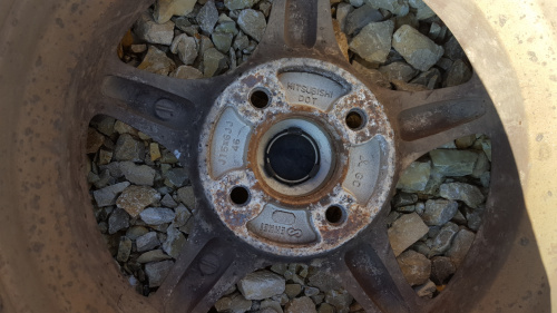

6. Chciałbym też inne felgi dać, ale piasta jest na 4 śruby i to z mocowaniem koła nakretką a nie szpilką. Wystarczy że dopasuje nowe piasty?
7. Jak to zrobię, będę miał na sprzedaż te oryginały na których stoi teraz auto. O.Z Racing
a oto ich oznaczenia:

Bizi78 - 09-11-2020, 20:43
13Dudek13 napisał/a:
Nie.
USA
EU
Nie.
To chyba pochłaniacz oparów paliwa, czy jakoś tak.

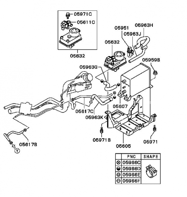

Trudno rozkminić fotkę.
Poniżej masz schemat.
Nie żebym studził Twoje zapędy ale poleciłbym zezłomować i poszukać zdrowszej bazy :?

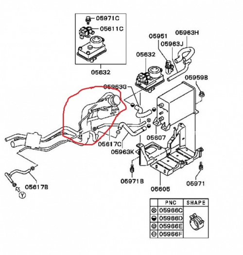

13Dudek13 - 09-11-2020, 21:10
Bizi78 napisał/a:
Moje jest zaznaczone na czerwono.
to będzie to.
Co do belki...

Co cieakwe auto działa mechanciznie bez zarzutu. nawet ze skorodowanymi tymi elementami z układu paliwowego co idą od tego jak to sie nazywa, pochłaniacza oparów.

Hugo - 09-11-2020, 21:25
Belka pod tylnym zderzakiem z wersji europejskiej na 100% będzie inną, ale możliwe, że będzie pasować. Auta z rynku USA mają większe i szersze belki pod zderzakami.
Ta czarna skrzyneczka z tyłu auta to filtr oparów paliwa, nie ma w niej pompy paliwa, pompa jest w baku.
To co zgniło i się pokruszyło przy rurze wlewu paliwa to zapewne jakieś odpowietrzenie rury wlewu. Jak poszukasz to znajdziesz majstra, który Ci wyspawa nowy wlew na wzór oryginalnego, najlepiej z blachy kwasoodpornej i będzie na wieki.
Co do tarcz z tyłu to widzę tam zawieszenie jak w Coltach CA0 z lat 1992-1996, Coltach CJ0 z lat 1996-2003, Carismie z lat 1995-2005 lub Space Starze z lat 1998-2005. Nakrętki, a nie szpilki to normalne w autach tej marki, wszystkie modele tak mają. Musisz sprawdzić rozstaw szpilek, bo możesz mieć rozstaw 4x100 lub 4x114,3. Na 99% będzie ten drugi rozstaw, wtedy wyrzucasz bębny razem z tarczami kotwicznymi i linkami hamulcowymi, zostawiasz tylko piasty i kupujesz mocowania zacisków (takie śmieszne uchwyty), linki hamulcowe, osłony tarcz, zaciski, tarcze i klocki z poliftowej Carismy po 1999 r. lub Space Stara z lat 1998-2005. Zaciski od nich bywają upierdliwe (zapiekające się mechanizmy hamulca ręcznego), ale da się je tanio naprawić, a tarcze i klocki są śmiesznie tanie. Jesli masz rozstaw szpilek 4x100 to montujesz tarcze kotwiczne, zaciski, tarcze z klockami i linki hamulcowe z Colta CA0 z lat 1992-1996 lub z przedliftowej Carismy z lat 1995-1999, ale będzie Ci bardzo ciężko znaleźć takie zaciski i tarcze kotwiczne.
Co do felg to kupujesz po prostu felgi z odpowiednim rozstawem otworów i musisz zmierzyć otwór centrujący, bo mniejsze modele Mitsubishi miały czasami inną średnicę niż większe, w których było 67,1 mm.
mam też w planie wrzucić zderzak tył od evo 7. znalazłem taki. Mozę pod niego podejdzie belka europa??

Hugo napisał/a:
wiec mam rozumieć że nie dam rady zrobić konwersji tarcz tylnych z lancera VII z wersji europa ?
Nie chce tam bębnów. Po za tym są tak słabym stanie że proszą sie by je wywalić.
Chce zmienić piasty na 5 srub. Chcemy dać inne koła, a więcej propozycji jest na rozstaw 5 srub.

Rura wlewowa z EU nie podejdzie, musisz szukać po ebayach itp z USA.
Co do dorobienia, to jak majster zobaczy z czego on się składa to się załamie :mrgreen: .
Hugo - 10-11-2020, 07:54
Zderzak tylny z Evo 7 powinien pasować na europejską belkę.
Jeśli chcesz zmieniać piasty ma 5x114,3 to jak najbardziej możesz założyć tylne tarcze i zaciski od Lancera VII w wersji EU, bo tam są piasty na 5 śruby i to od niego kup piasty. Tam są w zasadzie tarczobębny, czyli hamulec postojowy na szczeblach, a zasadniczy na naciskach, więc najlepsze możliwe rozwiązanie jeśli chodzi o tylne hamulce. Potrzebujesz piasty, tarcze kotwiczne, kompletne mechanizmy hamulca ręcznego, tarczobębny z klockami hamulcowymi i zaciski hamulcowe. To wszystko jest jak w przypadku Carismy czy Space Stara również śmiesznie tanie, więc pomysł na zmianę bębnów jest OK.
Kurcze... a już miałem takie nadzieje że chociaż to sie uda zamienić :D
czyli ten europejski lancer także ma ten pochłaniacz ? a jakby to wszystko wywalił z mojej wersji USA i założył od samego baku do pochłaniacza (sam pochłaniacz także) i całe orurowanie od wersji europa?
Nie będzie to na jakiejś zasadzie plug & play ?
Hugo napisał/a:
I to są dobre wieści. Zderzak mamy znaleziony i robi wlot, więc do niego ogarnę belkę.
Co do hamulców. Idealnie. teraz znajde tylko lancera europa na części i ogarne od niego całe hamulce tył z piastami (piasty przód i tył) i zaadaptuję do siebie:)
