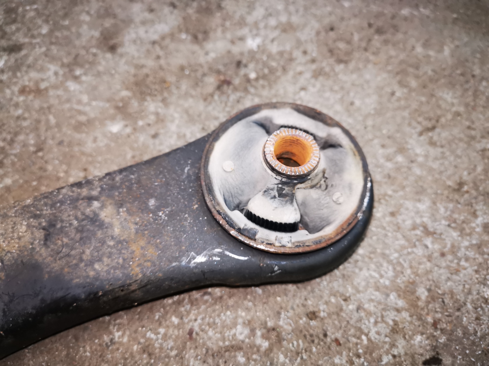

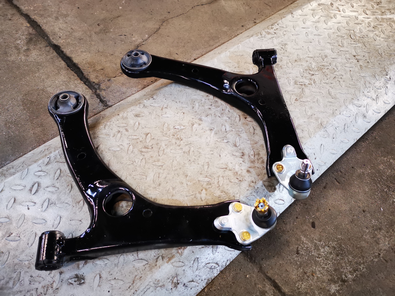

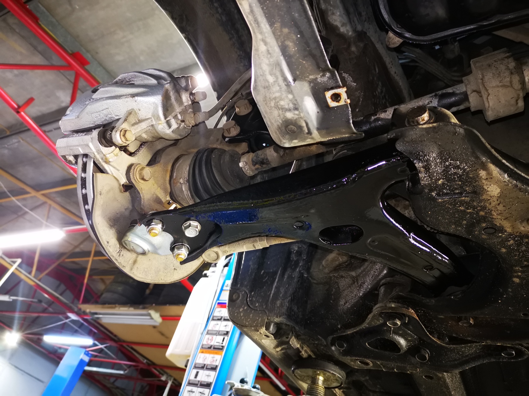

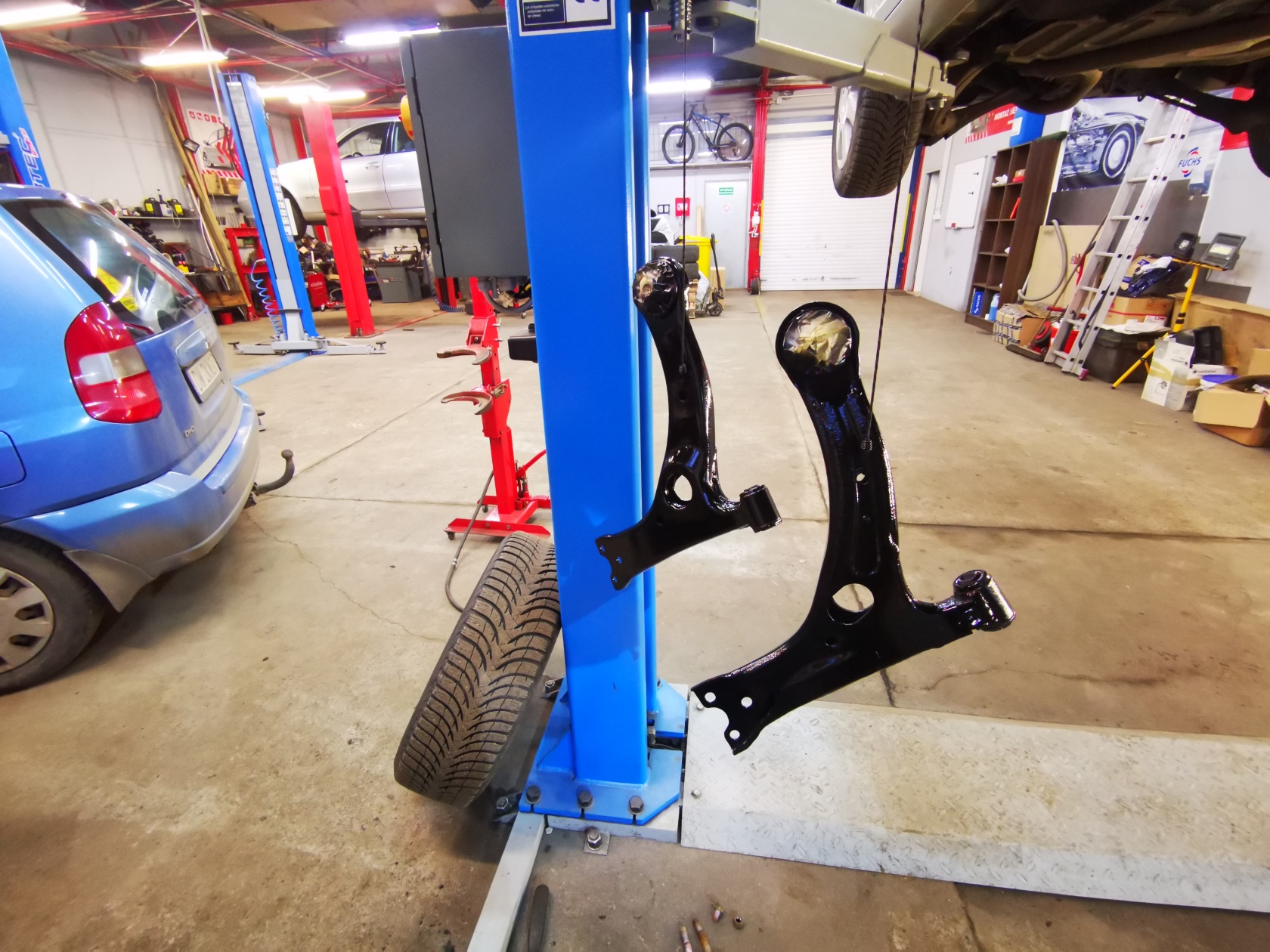

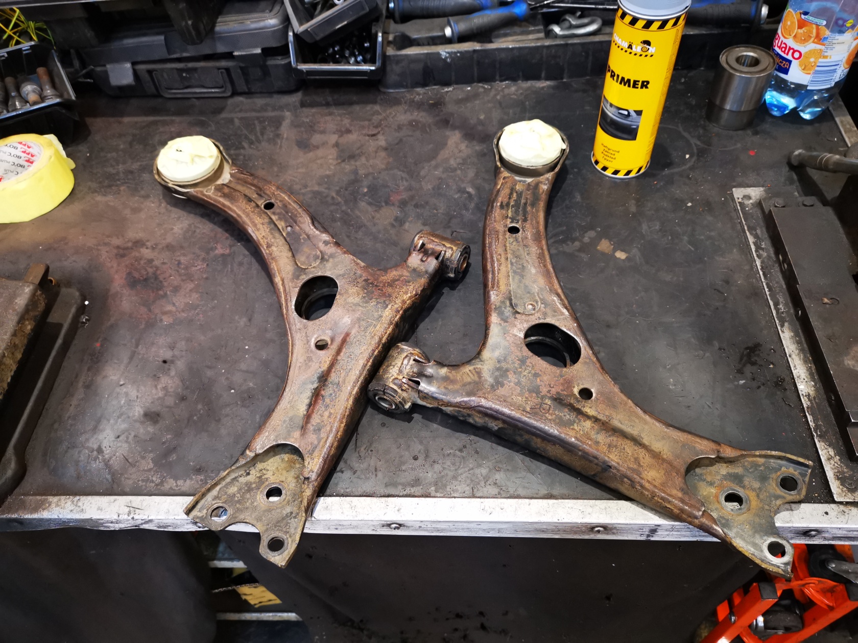

Trochę odświeżone wahacze..

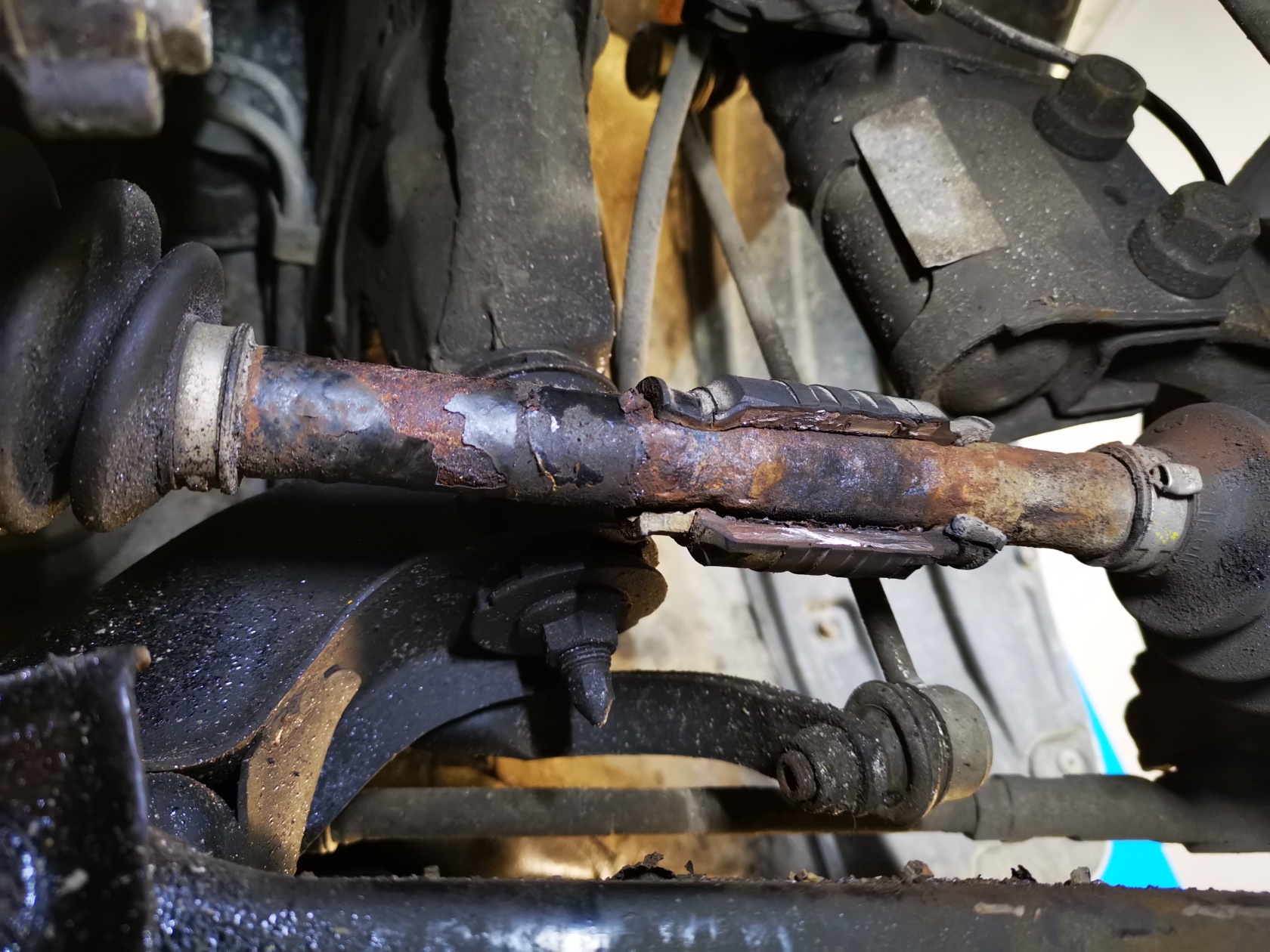

Przy okazji spr coś co mnie męczyło od początku, czyli tajemnica pod tłumikiem drgań na półosi. Po rozcięciu tak jak myślałem.. niestety ale trzeba nabyć nową poloś. To chyba jedyna korozja w tym aucie tak zaawansowana.

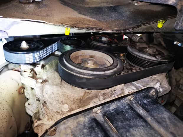

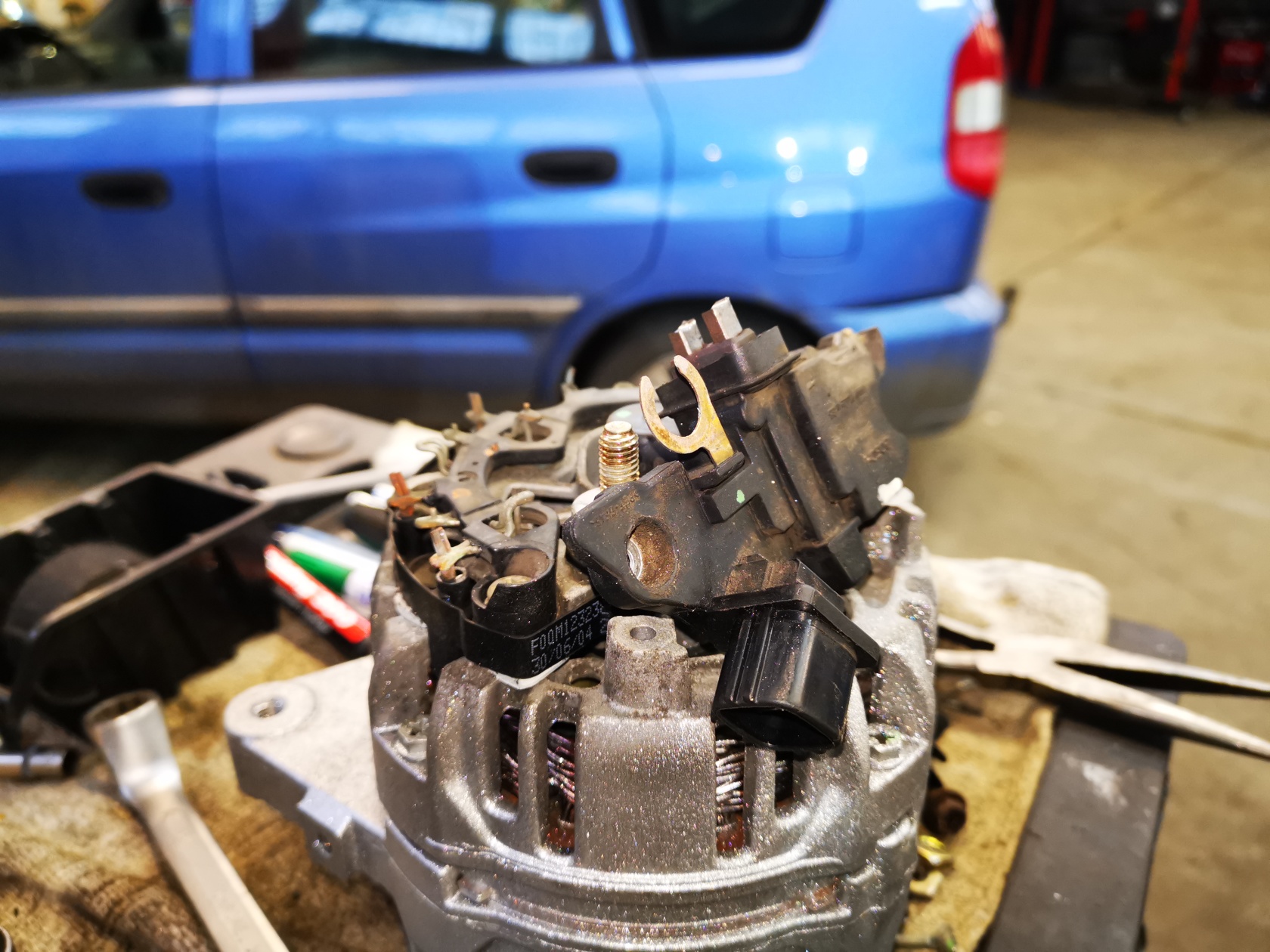

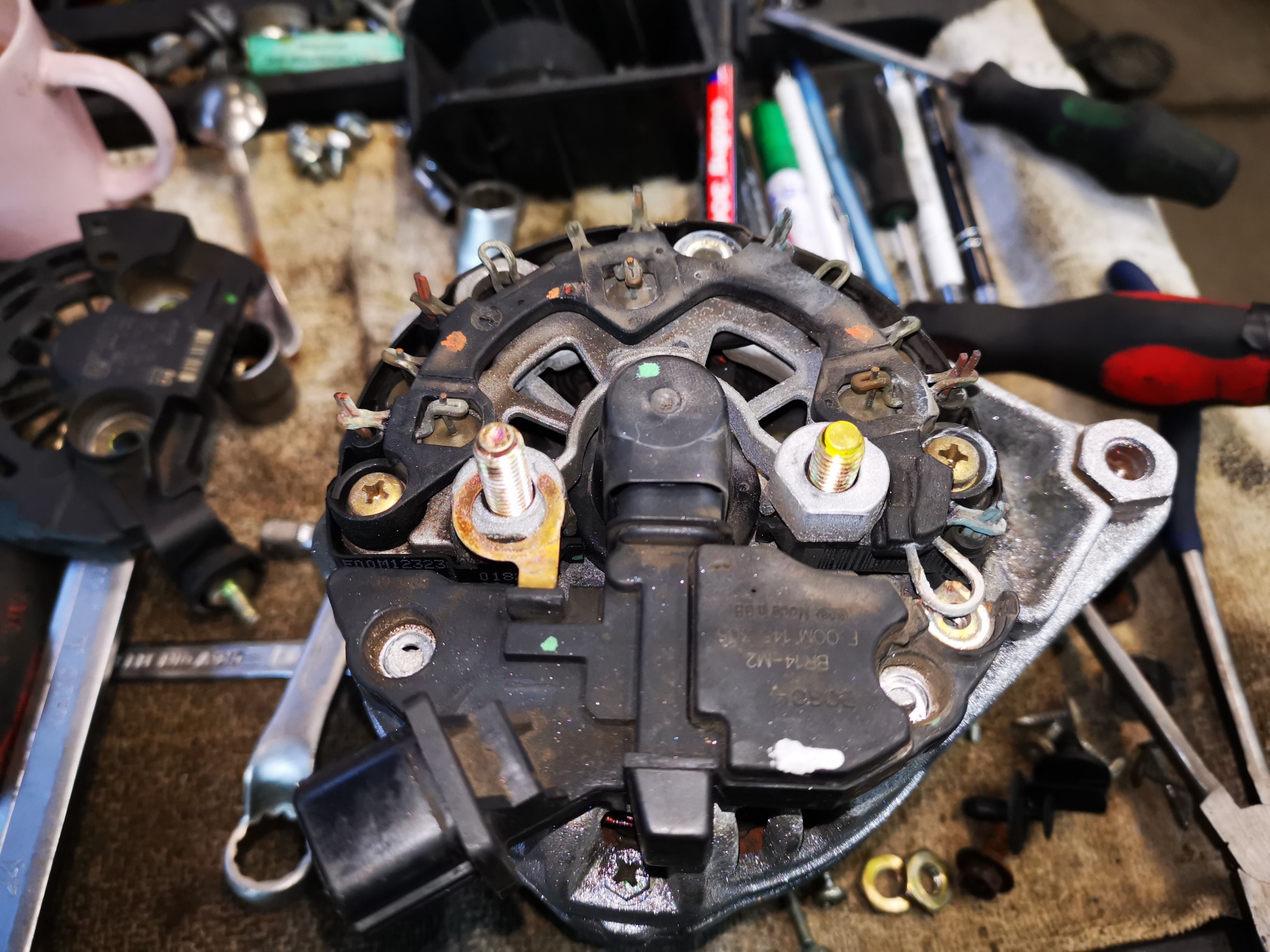

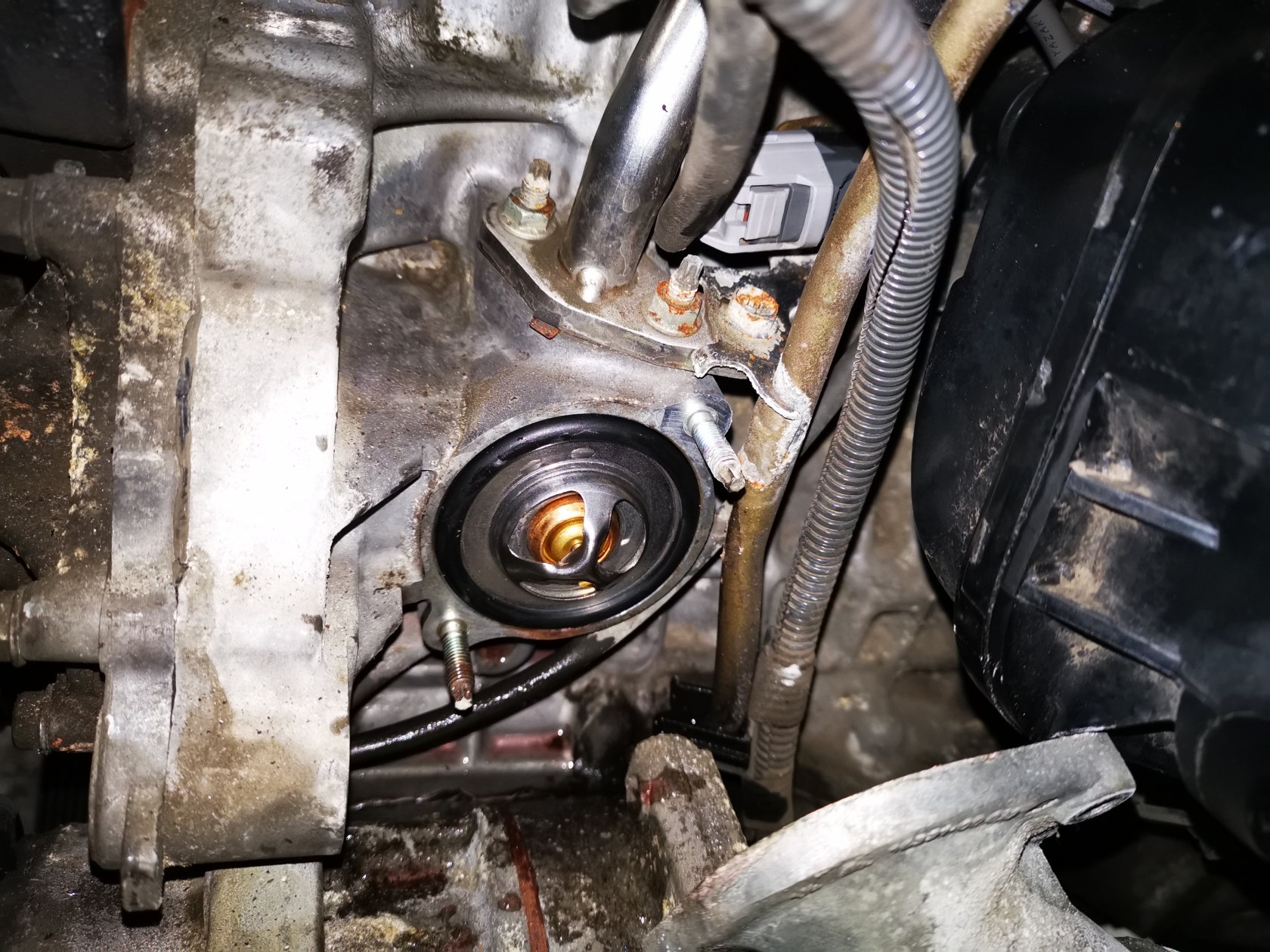

Następnie przy okazji wymiany termostatu jak alternator był na stole, kontrola szczotek, okazało się że czas zamówić nowe, wymiana bajecznie prosta 10 min roboty 😉

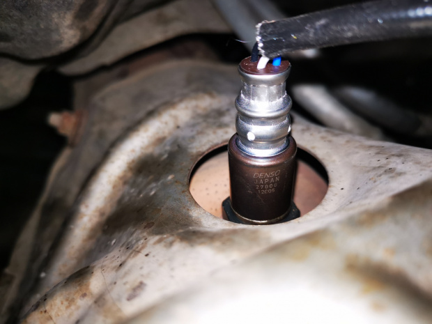

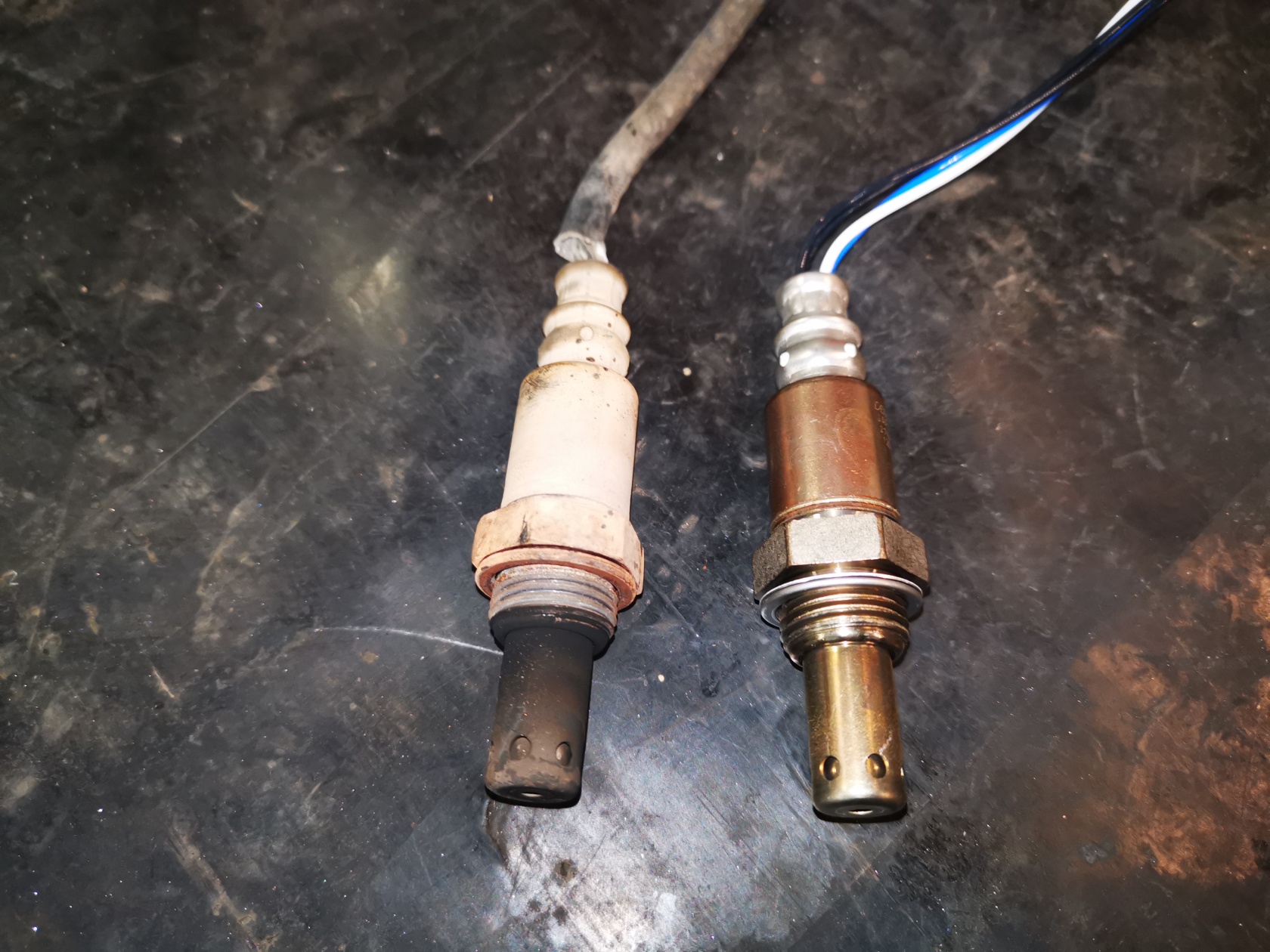

Na koniec nowa Sonda
jacek11 - 24-01-2021, 01:19
Wahacze rodem z Hondy. Jak się nie dopilnuje, to koło chodzi pięć centów w przód, i tył.
Za to wymiana tulei banalnie prosta .
Janq - 24-01-2021, 01:56
deejay, jak w MSS 1.3 wymieniałem regulator (zintegrowany ze szczotkotrzymaczem) to nawet alternatora nie wyjmowałem :p
jacek11, a wałki półosi jak w Nissanie - ruda pod tłumikiem drań. A potem się dziwić, że półoś się ukręca :]
Hugo - 24-01-2021, 19:47
Ukręcające się półosie w Toyotach to standard.
deejay - 24-01-2021, 19:51

Dlatego trzeba szybko interweniować :wink:
Krzyzak - 24-01-2021, 21:19
Komuś w Galancie V6 też pękła półoś - nie pamiętam czy to był BigTomala... Albo jakiś jego kolega...
Ale to jeden znany mi przypadek.

To chyba każdy Japończyk bo w hondach to samo

deejay - 02-02-2021, 23:02
Nowa półoś już na swoim miejscu.
