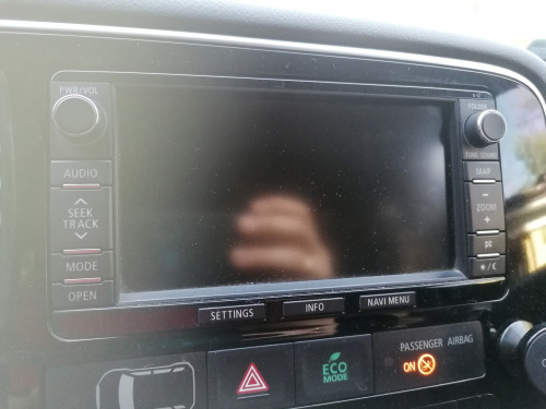

Mam takie radio orientuje sie ktoś czy ma wyjście na wzmacniacz cinch? Jeśli nie to jaki potrzebuje adapter? Podłączać będę subwoofer aktywny PIONEER TS-WX130DA

Jeśli nie masz w radiu wyjscia cinch to musisz podłaczyć Konwerter poziomu sygnału audio RCA który podłaczasz pod lewy i prawy głośnik, reszta to masa i prąd ja mam podpiete wszystko pod kabelki za kostką radia. Kolega ma wtyczkę pod zpalniczekę i z tego bierze prąd :)
