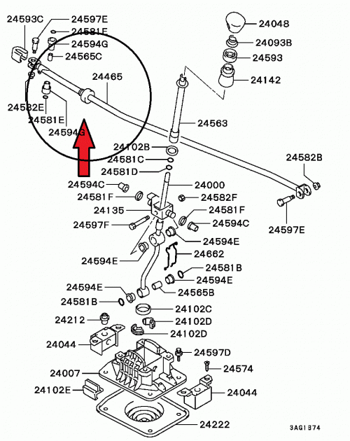

Przeczytałem cały temat o najróżniejszych problemach ze zmianą biegów a mój przypadek nie miał nic wspólnego z tulejkami. Kilka dni temu, bez żadnych wstępnych objawów, nie mogłem włączyć wstecznego. Włączyłem jedynkę, ale czuję przy ruszaniu, że to trójka. Próbuję jeszcze raz wstecznego, dwójki, a tu też trójka.
No i tak już zostało na amen, zaglądam pod auto a tam koniec drążka zmiany biegów leży sobie na asfalcie.
Laweta, mechanik a tam okazało się, że pod ładną, gumową osłoną (na obrazku pokazana strzałką) jest bezkształtna bryła rdzy i złamany drążek kompletnie przeżarty przez rdzę.
http://images67.fotosik.p...0d4d36c6med.gif
Nie dowierzam od dzisiaj wszelkim osłonom gumowym czy plastikowym, bo pod nimi może
być...wszystko!
Obejrzyjcie w swoich miśkach co się dzieje pod tą gumą, być może zaoszczędzicie 200 zł. które musiałem wydać na tę niespodziankę.
