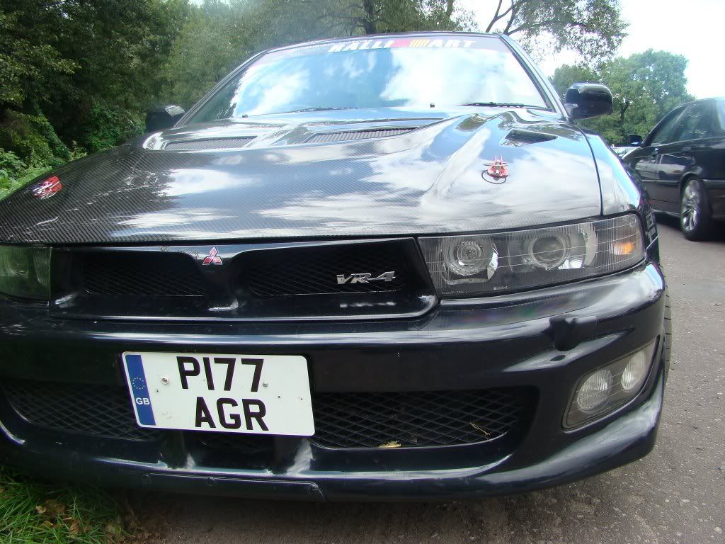

pepi: nie wiem na jakiej podstawie twierdzisz że belka jest inna. Przekładałem do Elegance zderzak z Avance - belka identyczna, potem do VR4 pre-lift zderzak z Avance i belka była identyczna.
Co oznacza że zderzak "wisi"???
Na zdjęciu które zamieściłeś są dwa Gale (SE i Avance jak sądzę) które różnią się tylko wysokością zawieszenia, natomiast zderzaki są tak samo mocowane w stosunku do nadwozia.
Zanim zaczniemy straszyć że czegoś "się nie da" zastanówmy sie dobrze. Tu dla przykłądu mój VR4 który ma belkę pre-lift 1997 i zderzak Avance:
Montowany był plug&play bez żadnych modyfikacji

swinks_UK - 09-02-2009, 01:36
No więc punktem mojej wypowiedzi jest to, że demonizujecie sprawę belki w kontekście trzymania się zderzaka.
Otóż punkty mocujace zderzak są IDENTYCZNE w przypadku obu wersji. Jedynie zewnętrzne krawędzie zderzaka mogą nie trafić na nadkola (ale tu jak pisałem można podwiązać zaciskami plastikowymi).
Sztywność zderzaka jest zapewniona przez listwę (kształtownik stalowy z dwoma "wąsami), do którego sam zderzak jest zamocowany przez klipsy. Ta stalowa listwa tak naprawdę decyduje o mocowaniu zderzaka do belki i reszty nadwozia. I ona jest TAKA SAMA niezaleznie od wersji. Wiec, z punktu widzenia sił i itp. nie ma to zupełnie znaczenia czy taki zderzak w pełni opiera się na belce, czy nie, bo za jego profil i sztywność odpowiada wspomniana stalowa listwa.
Teraz chyba jaśniej wyłuszczyłem mój punkt widzenia .
