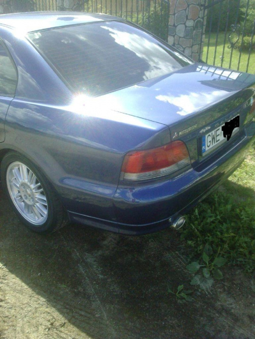

Lipa - 23-08-2010, 21:41
W moim galu wycięli tłumik środkowy, zamiast końcowego wstawili jakiś sportowy i do tego ładną owalną końcóweczkę Ultera.
Dzwięk jest bardzo fajny, lekko buczy, słychać go do prędkości około 110km/h później jest już cichutko.
Ja jestem bardzo zadowolony z efektu, nie ma wiochy ani w dźwięku ani w wyglądzie :)
m6riano - 23-08-2010, 21:44
jakieś fotki...linki...?;-)
Lipa - 23-08-2010, 22:02
Mam tylko takie zdjęcie,jak wrócę do domku to postaram się cyknąć jakąś inną fotkę, najwcześniej w niedzielę
