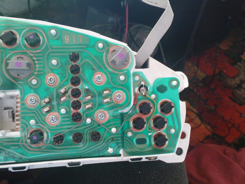

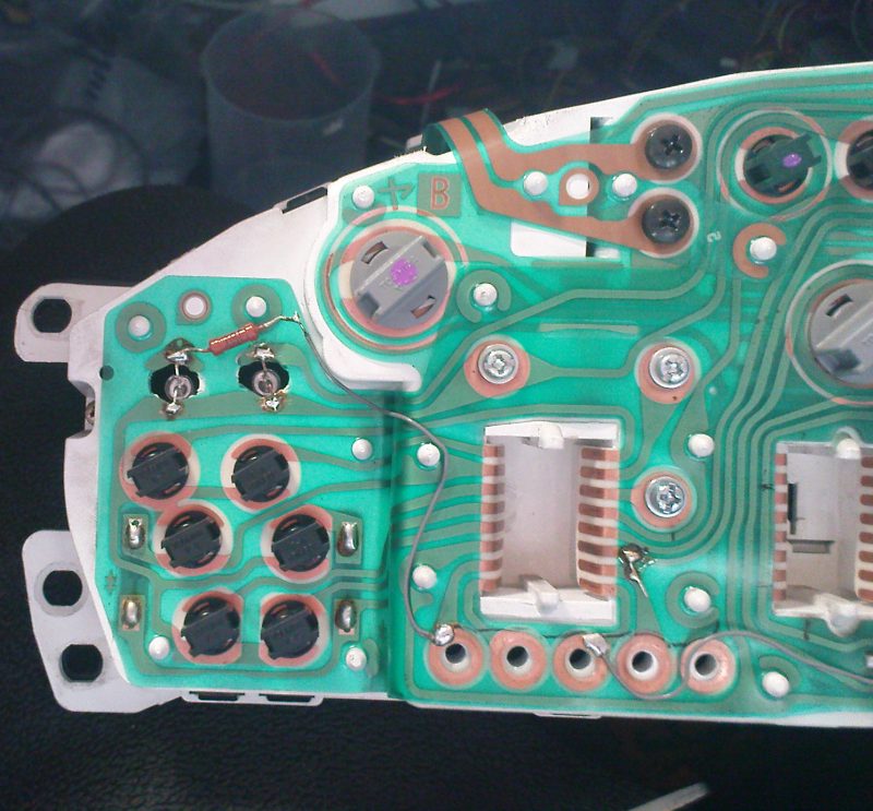

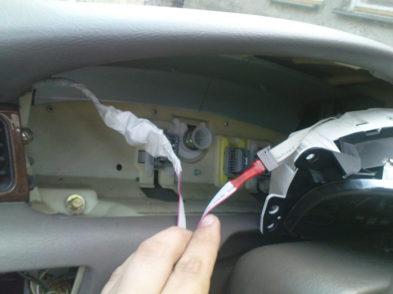

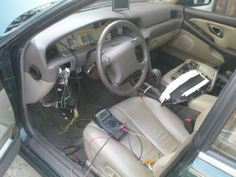

Wiele bojów i w ogóle , ale w końcu zabrałem się za zegarki i deskę , pierwszy etap za mną , czyli montaż kontrolek i przewodów , ( z pomocą słownika Mitsu -lukasz12 ) zlokalizowałem wszystkie potrzebne styki [ DZIĘKI - pracowałbym chyba do 2 rano ] efet taki jak widać poniżej , na początek trochę z roboty
robimy kontrolki
rozbebeszony wskażnik BRC - do przeróbki - doszedł jeden scalak
tutaj już jako ta biała gurduła na kablu
rozwałka deski - było bardziej ale zdjęcie nie wyszło

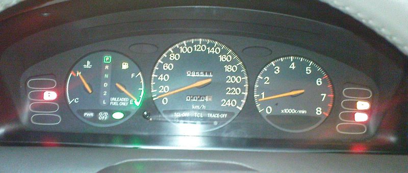

pozostało zrobienie małej elektroniki i wyprowadzenia kilku wskaźników. Nie widać jeszcze nowo dodanych świecących kontrolek świateł przeciwmgielnych , włączonych awaryjnych , oraz niskiego stanu oleju - ten czujnik jest rezystywny , więc będę mógł wyskalować wskaźnik poziomu oleju dodatkowo połączyłem przeciwmgielne z włączonymi swiatłąmi , jak nie ma świateł , nie ma przeciwmgiełek

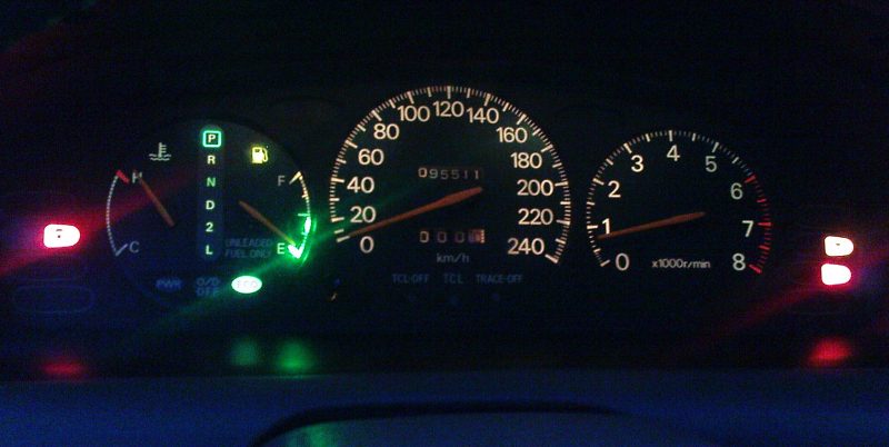

wyrzuciłem obrzydliwy wskaźnik gazu i podświetla teraz ładnie poziom paliwa jak jade na benzynce to mam ikonke fuela na czerwono , a jak na gazie , to tak jak widać na zielono
w rzeczywistosci nie jest jasny , no można do kontrole porównać - po prostu robine w nocy

Dzś cały dzień kleiłem ukłąd na zwykłych scalakach itd ale mnie szlag trtafił rozrosła się ta bulwa jak dwie paczki zapałek i problemów milion robię komputer i koniec będzie komputerek będzie spokój ale niestety to za tydzien najszybciej , więc chwilowo będę jeździł z kłębowiskiem kabli pod nogami
