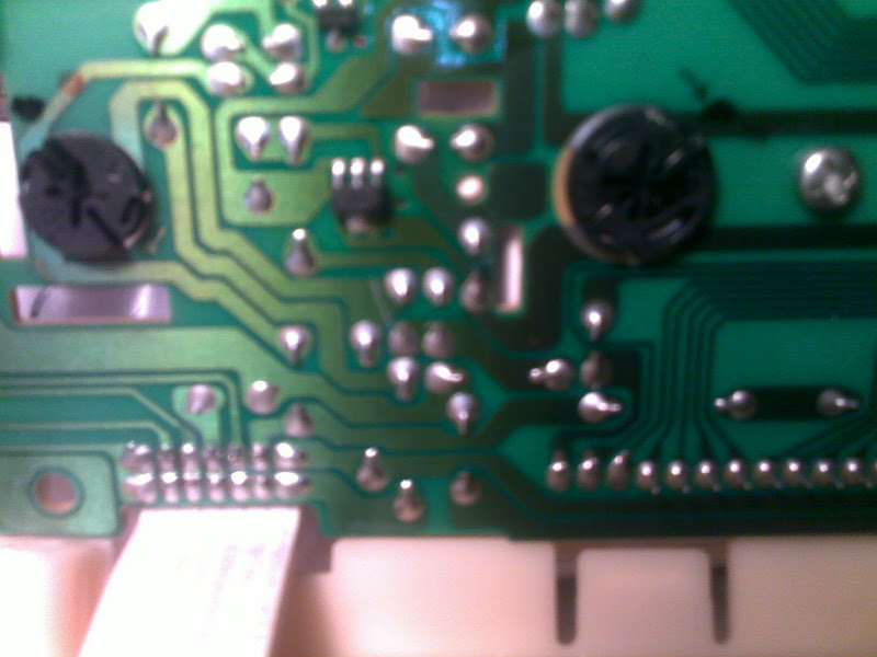

Mógłby ktoś wżycic fotkę miejsca tego przecięcia ale na inny serwer bo imageshack. mi się nie otwiera w pracy np. na fotosik ,bo chciałbym sobie teraz to zrobic a nie pamętam w którym miejscu przeciac a na fotce z poprzedniej strony nie widzę tego miejsca.

niestety tez zablokowana może poprostu na tym zdjęciu ktos by zaznaczył które to miejsce bo jakos nie mogę się dopatrzeć

| Juiceman napisał/a: | No więc tak. Eureka
Poniżej fotka (niestety z komórki):
Obrazek
Na fotce jest zaznaczone miejsce gdzie trzeba naciąć. ( Tym co metoda nie zadziałała: Panowie trzeba tak naciąć, aby w nacięciu był widoczny kolor "kości słoniowej" heh, (głębokie nacięcie)) to na pewno zadziała |
które to miejsce bo nie mogę się dopatrzeć ?

http://www.fotosik.pl/pok...6eaf217bbe.html

| Owczar napisał/a: | | http://www.fotosik.pl/pokaz_obrazek/87e6796eaf217bbe.html |
Wiekie dzięki Owczar
Koyocik - 23-11-2011, 08:06
Pomiędzy pinami 2 a 3 z fotki jest dioda - wystarczy ją wylutować i efekt jest ten sam - a łatwiej odwracalne i "poprawniejsze" niż cięcie ścieżek.
Owczar - 23-11-2011, 08:42
Wedlug mnie poziom trudnosci odwracalnosci jest na tym samym poziomie. Zeby poloczyc sciezki wystarczy lekko zabielic cyna I dioda nie zginie.

Również potwierdzam problem z przygasaniem wyświetlacza po załączeniu napięcia. W moim przypadku po prostu odlutowałem diodę 2-3.
Po tej operacji zero zmian
