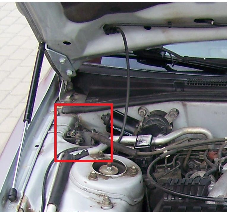

Hugo - 17-08-2013, 22:06
Czy wie ktoś, w którym miejscu znajduje się sterownik tempomatu w Galancie EA? Myślałem, że gdzie za konsolą centralną koło ECU silnika, ale nic tam nie widać.
sveno - 17-08-2013, 22:13
jeśli dobrze pamiętam to między prawym ielichem a grodzią, taka czarna puszka.
Hugo - 17-08-2013, 22:20
sveno, pstryknij foto jak możesz.
sveno - 17-08-2013, 22:43
Tylko nie pamiętam czy to jest TCL czy tempomat
tresorex - 17-08-2013, 23:02
Raczej tam:
Hugo - 18-08-2013, 09:54
sveno Ty pokazałeś przekaźnik ABS-u, a Ty tresorex jesteś pewien, że to to? To jest napewno element skladowy instalacji tempomatu, ale czy to jest ten sterownik?
tresorex - 18-08-2013, 22:41
Z tego urządzenia idą rurki do przepustnicy więc to jakoś steruje tempomatem. Może gdzieś jeszcze jest jakiś mały sterownik... tego nie wiem.
Ksiao - 18-08-2013, 22:46
| Hugo napisał/a: | | ... czy to jest ten sterownik? | To co tresorex pokazuje pod maska to jest serwo sterujące przepustnica, a ecu tempomatu masz tutaj (C-82)
lub tutaj na obrazku "I"
