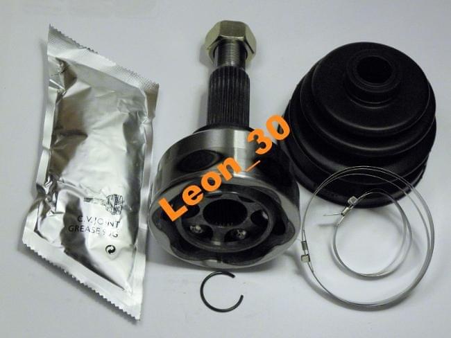

A ja takich opasek jak na aukcji - zdecydowanie nie polecam - szczególnie jeśli nowa osłona jest twardsza (bardziej plastikowa niż gumowa) - opaska długo nie wytrzyma - pewniejsze będą skręcane.
Krzyzak - 26-06-2012, 07:05
ja mam 3 rodzaje opasek i też żadnych problemów z nimi nie mam
robertdg - 26-06-2012, 07:50
| JimBest napisał/a: | | A ja takich opasek jak na aukcji - zdecydowanie nie polecam - szczególnie jeśli nowa osłona jest twardsza (bardziej plastikowa niż gumowa) - opaska długo nie wytrzyma - pewniejsze będą skręcane. | Dlaczego ma nie wytrzymać Jak jest zrobiona z blaszki jak puszka piwa to oczywiste, że się rozerwie, ale jak jest zrobiona z porządnej tasmy to nie ma bata aby się rozerwała, zresztą zawsze można sobie takie opaski dokupić na sztuki w sklepie motoryzacyjnym, za takie tegie opaski w zalezności od rozmiaru trzeba dać około 0,8zł - 1,5zł/szt. Problkem z opaskami ślimakowymi to np: brak miejsca (możliwośc wadzenia korpusu ściskającego), złe wyważenie na osi.
arturj123 - 26-06-2012, 12:38
Jeszcze jedno pytanie, wole się upewnić. Czy od strony osłony wewnętrznego przegubu też dać nowy smar, czy tam przegub jest smarowany olejem ze skrzyni ??
sampler - 26-06-2012, 13:00
nowy smar. Przeguby nie sa smarowane olejem ze skrzyni
JimBest - 26-06-2012, 21:37
| robertdg napisał/a: | | JimBest napisał/a: | | A ja takich opasek jak na aukcji - zdecydowanie nie polecam - szczególnie jeśli nowa osłona jest twardsza (bardziej plastikowa niż gumowa) - opaska długo nie wytrzyma - pewniejsze będą skręcane. | Dlaczego ma nie wytrzymać Jak jest zrobiona z blaszki jak puszka piwa to oczywiste, że się rozerwie, ale jak jest zrobiona z porządnej tasmy to nie ma bata aby się rozerwała, zresztą zawsze można sobie takie opaski dokupić na sztuki w sklepie motoryzacyjnym, za takie tegie opaski w zalezności od rozmiaru trzeba dać około 0,8zł - 1,5zł/szt. Problkem z opaskami ślimakowymi to np: brak miejsca (możliwośc wadzenia korpusu ściskającego), złe wyważenie na osi. |
Jak napisałem - do twardszych osłon (bardziej plastikowych niż gumowych)- nie polecam często same odpadają/pękają do zwykłych gumowych mogą być ale to loteria - gumowe osłony słabej jakości lubią pękać podobnie jak gumki z chińskich wachaczy- mało tam gumy w tej gumie
m6riano - 27-06-2012, 03:49
| JimBest napisał/a: | mało tam gumy w tej gumie |
więcej nieprzetrawionego ryżu..;-)
arturj123 - 27-06-2012, 21:35
Jeżeli ktoś kupił zestaw naprawczy z takimi opaskami, polecam od razu te opaski wyrzucić do kosza. Na jednej osłonie przegubu była taka, i wszystko dookoła w smarze, a osłona cała. Więc bubel tak jak sądziłem;)
Krzyzak - 27-06-2012, 23:10
| arturj123 napisał/a: | | polecam od razu te opaski wyrzucić do kosza | zamontowałem łącznie 4 szt. tych dokładnie opasek i ZERO problemów
podejrzewam błąd montażu - trzeba je dobrze ścisnąć (kombinerki + śrubokręt) i wywinąć

jest uszczelniacz jest, ale już go chyba znalazłem, jest dostępny w intercarsie - uszczelniacz półosi.
A co sądzicie o uniwersalnych gumach?
Mechanik powiedział, że jak jak jest problem z dostaniem gumy na przegub, to posiada uniwersalne. Mówi że jest tak elastyczna, że przy wymianie nie musi ściągać przegubu z pół osi, ponieważ mały otwór rozciągnie się na wielkość całego przegubu. Woła stówkę za wymianę, wraz z gumą, smarem i opaskami. (od sztuki).
Miał ktoś z tym jakieś doświadczenia, bo domyślam się, że to jakieś siliconowe osłony.
