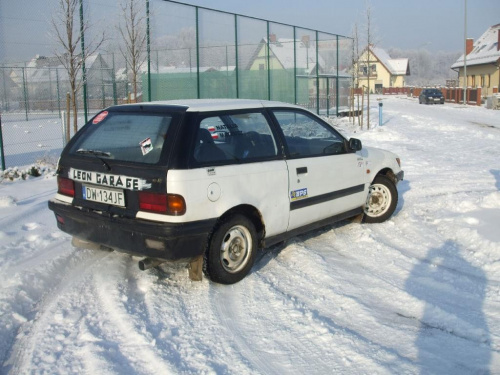

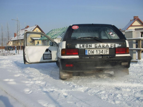

Aktualne fotki :] (czekam na kierownice momo ;>)

Sezon się zaczyna (7 czerwca) a misiek w powijakach. Kupione i zamontowane: kirownica momo, K&N wkładka, wyciety wlot powietrza w błotniku, 2 głowica w trakcie dłubania, rozpórka do wyspawania (juz spasowana), wałek rozrządu sportowy w fazie marzeń, utwardzenie zawieszenia kwestia czasu na znalesienie 2 kompletu amorków olejowych a nastepnie napełnienia hipolem :) NO I NOWE ALU FELE SOM ;) Dokumentacja juz w krótce ;)

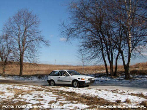

7 marca babskie ściganie.
Widoczny dorobiony wlot powietrza ;) mocy juz mam wystarczająco, ale musze popracować nad trakcja auta, nie chce ładnie zawijać na pachołkach (dobry jest na szutry i mini oesy ale na pachołkach wymięka trzeba bedzie tak jak chlopaki z czołowki zainwestowac w koni regulowane i oponki :/). Niestety bede musiał chyba pierscionki robić, bo zaczeło śmierdzieć z wydechu i traci na mocy.
Miejsce 8/11 co ukończyło (13) kilka pachołków wywruconych i jeden kibic odapaljący fajka na trasie :D (wychamowałem) Protestu nie pisałem bo nie było sensu, pozatym jakby to poszlo wyzej to mogliby zrobić całkowite pachołkolandie a takto były 2 mini
