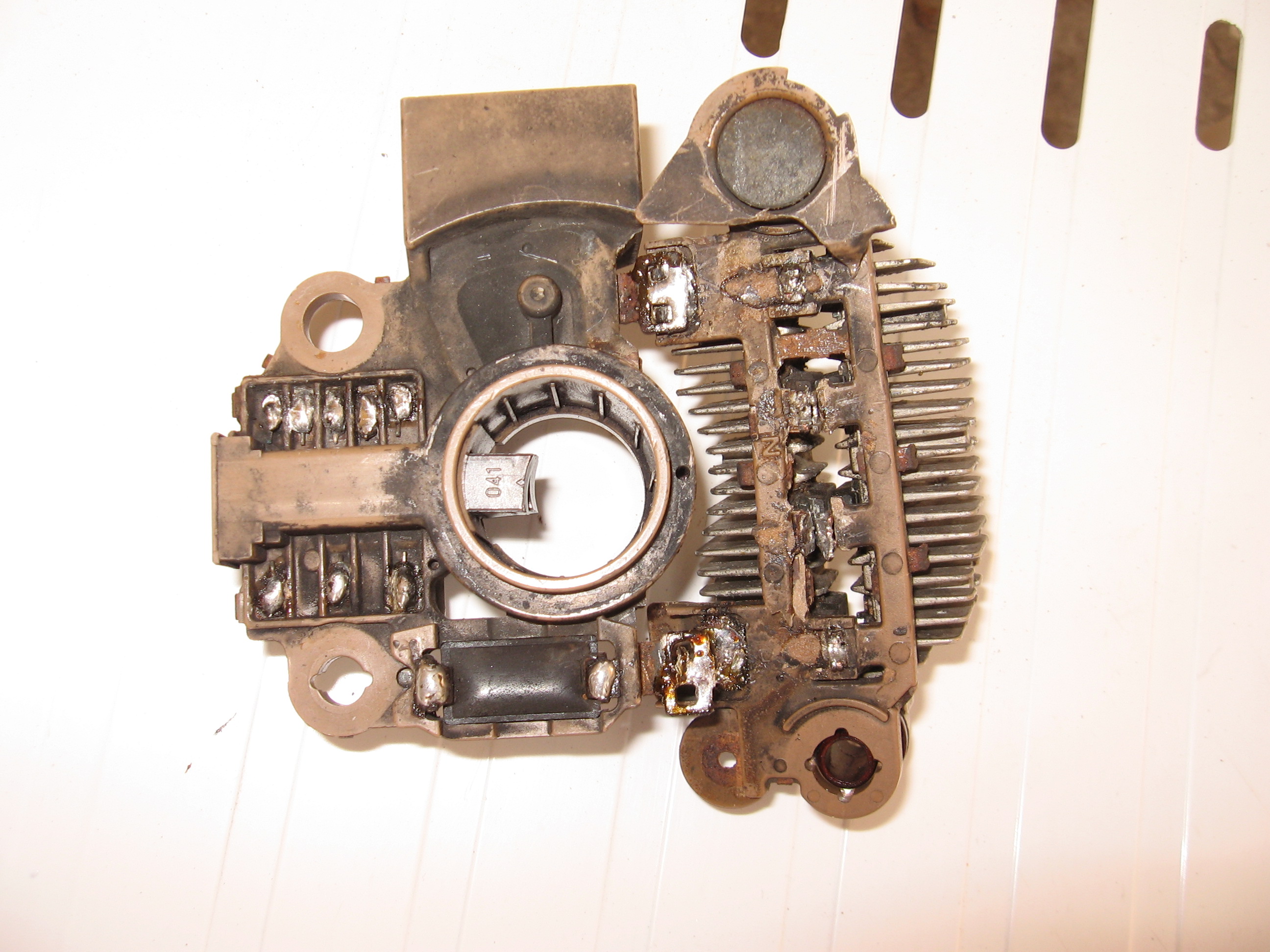

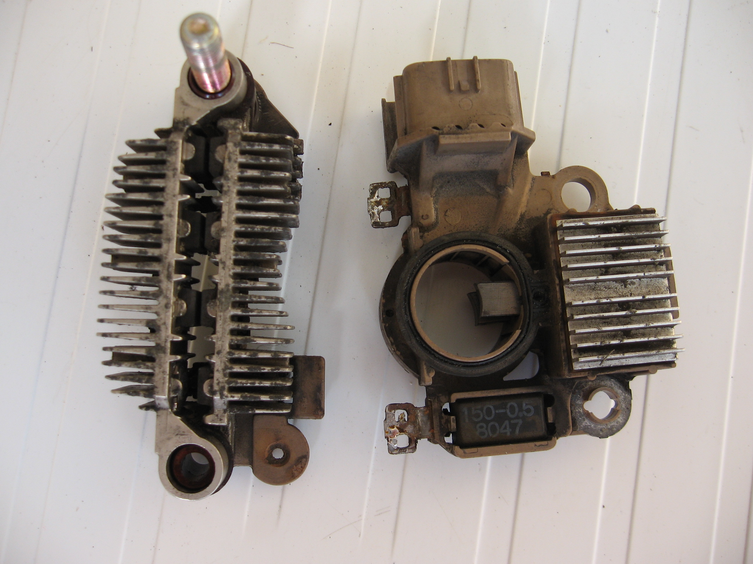

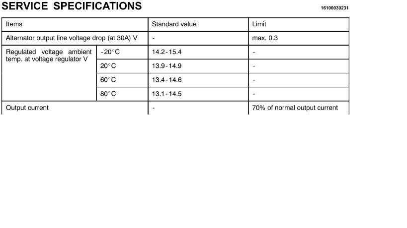

Od dłuższego czasu zagłębiłem się temat związany z alternatorem. Poczytałem co nieco parę tematów związanych z alternatorem. Swój problem opisałem stronę wcześniej. Alternator odebrałem u fachowców od alternatorów, okazuje się, że z 9 diod (bodajże każda po 100A), 2 z nich są uszkodzone oraz prawdopodobnie regulator. Aby potwierdzić uszkodzenie u znajomych elektroników sprawdziłem jeszcze raz diody, ta sama diagnoza. Problem z tym alternatorem jest taki, że te diody teoretycznie nie są do wymiany (maja fabrycznie bardzo dobre, przewodzące połączenie z dużym radiatorem). Oczywiście można kombinować, ale nie wiem czy jest sens. Zaciekawiła mnie jeszcze jedna tabelka z manualu. Czy dobrze rozumie, wraz ze wzrostem temperatury zwiększają się wahania napięcia??
CZy ktoś wie, czy jest szansa dostać cały "moduł" z diodami, radiatorami, szczotkami, regulatorem? Najciekawsze jest to, że na drugim alternatorze (kupiona używka)
jest ten sam objaw. Jakaś wada fabryczna??
Poniżej zdjęcie elementów alternatora (bez wirnika, stojana)
robertdg - 31-08-2011, 16:37
Regulator MD619268
Prostownik MD619284
Dostępne oryginały w serwisie, ewentualnie dzwoń po sklepach z elektronika silników
Owczar - 31-08-2011, 16:56
| arturj123 napisał/a: | | Czy dobrze rozumie, wraz ze wzrostem temperatury zwiększają się wahania napięcia?? |
Wahania jak wahania. Bardziej zmienia się zakres. Chodzi pewnie o troskę o akumulator.
