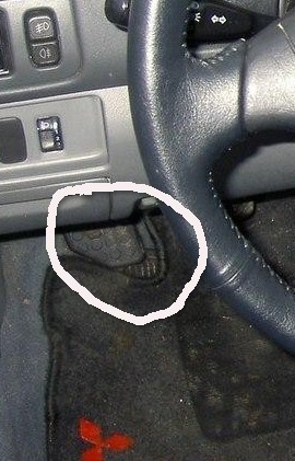

Faktycznie na tym lepiej widać.
Poniżej na foto jeszcze jedna rzecz która mnie zastanawia. To wzmocnienie wykładziny pod dywanikiem jakimś cudem zalazło aż pod podnóżek. Ciekawe co się działo z wykładziną?
rambo84 - 07-03-2010, 10:03
Teraz jak mam pozaznaczany to rzeczywiście widać...ślepy chyba jestem...ta wykładzine też rzeczywiście ciekawie wygląda...tylko jak to tam mogło wleść
sebo199 - 07-03-2010, 10:36
Jeśli się po niego jeszcze będziesz wybierał to pomacaj dobrze to miejsce w okolicach progu i podnóżka. Czy czasem ta podłoga nie jest w tym miejscu pomarszczona, czy nie było to miejsce naciągane. Stronę tej listwy na szybie też oglądaj ze zdwojoną uwagą. Jak będziesz go sprawdzał to podnieś siedzisko tylnej kanapy i tam poszukaj śladów napraw. W bagażniku przy nadkolach. W tych miejscach niechlujni blacharze często się nie przykładają do pracy.
rambo84 - 07-03-2010, 10:44
Ten samochód coraz bardziej mnie niepokoi,strach aby nie wdepnąc na mine.Wszystko pewnie wyjasni się w najblizszych dniach...

sebo199 napisał/a:

Na tym badaniu amorów z której strony był ten słabszy?
rambo84 - 07-03-2010, 10:50
sebo199 napisał/a:
....z prawej strony
robertdg - 07-03-2010, 10:55
rambo84, podziel się zdjeciami tutaj, jak chcesz pomoge ci je wrzucic, prawa strona moze cos swiadczyc ze wzgledu na stan wizualny, jednak z drugiej strony amor z tej strony jest bardziej narazony na zuzycie.
sebo199 - 07-03-2010, 10:55
No to masz pomału jasność. Robertdg pisał że mu prawa strona podpada. Poskładaj wszystko do "kupy". Brak rudej na nadkolach, świeżutki lakier, inne odcienie tyłu, amor prawy walnięty, listwa prawa przy szybie odstaje, zbieżność rozwalona i długi czas od zakupu do wystawienia. Te gorsze kąty to pewnie też z prawej?
rambo84 - 07-03-2010, 10:59
sebo199 napisał/a:
...czyli najprawdopodobniej oberwał w prawą strone...mam pytanie? czy Panowie z forum wzięliby takiego Galanta?

robertdg napisał/a:
...zjem sniadanie i cos powalczę z tymi zdjęciami. Prawa tylny zderzak,prawy tylny błotnik i tylne prawe drzwi były napewno malowane...próg też.Klapa jak sie przyjżeć ma inny odcień niz obydwa blotniki.
