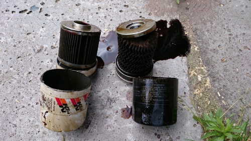

Porównanie budowy filtra K&N HP-1010 i oryginalnego filtra Mitsubishi:
:roll:
Uwex - 30-01-2016, 09:42
tyku- samo zdjęcie jeszcze niczego nie udowadnia - K&N-a też można doprowadzić do takiego stanu.
tyku - 30-01-2016, 11:53
Uwex, Napisałem powyżej, że to tylko porównanie budowy filtra. :!: :wink:
Filtr K&N jest z mojego samochodu. Filtr oryginalny zabrałem z serwisu dla porównania.

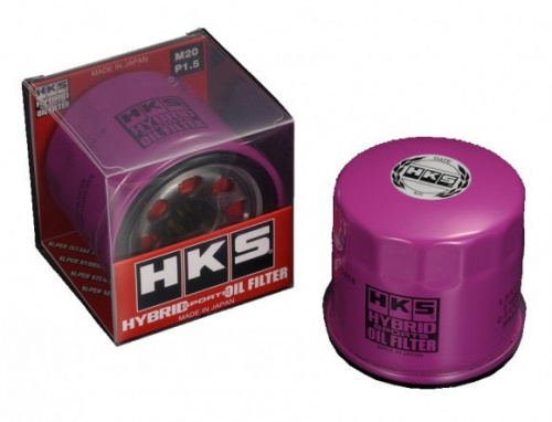

Filtr wymieniony na HKS 52009-AK001
Pasuje i jaki ładny, jakiś taki różowiutki. :wink:
