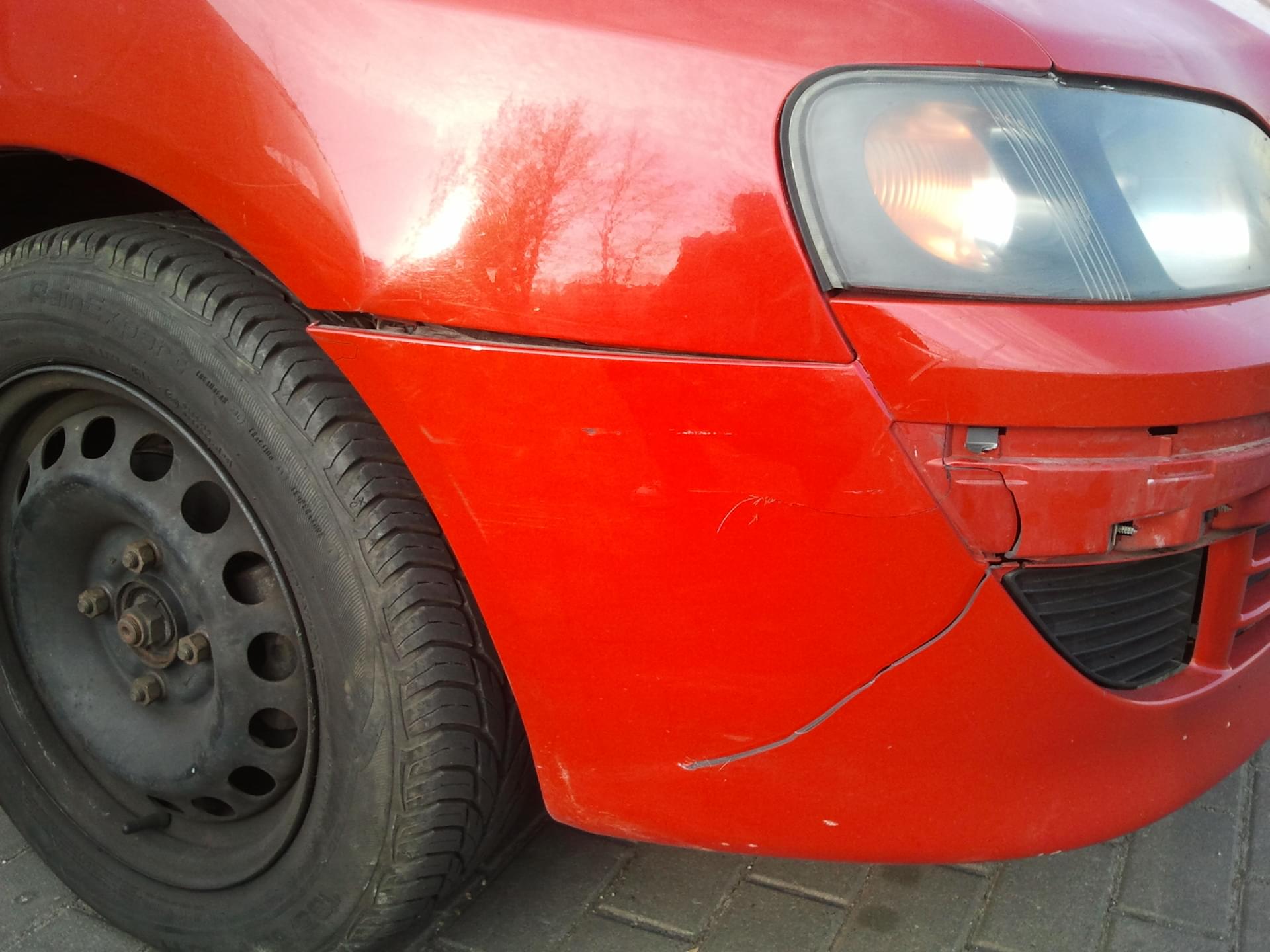

Kurcze to już 3 lata od ostatniego wpisu, ale w sumie to nic ciekawego przy miśku nie było robione... no może oprócz prostowania prawego błotnika i spawania zderzaka po "pocałowaniu" się z sarną - udało się odbić na tyle, że to były jedyne szkody.

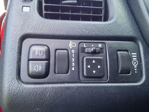

Już jakiś czas temu zmieniłem dźwignię od wycieraczek na tą ze stopniowaną regulacją przerywanej pracy oraz zamontowałem regulację podświetlenia deski rozdzielczej...ale to za mało.
Przy okazji wymiany opon na letnie sprawiłem miśkowi nowe (czytaj używane) kapcie:

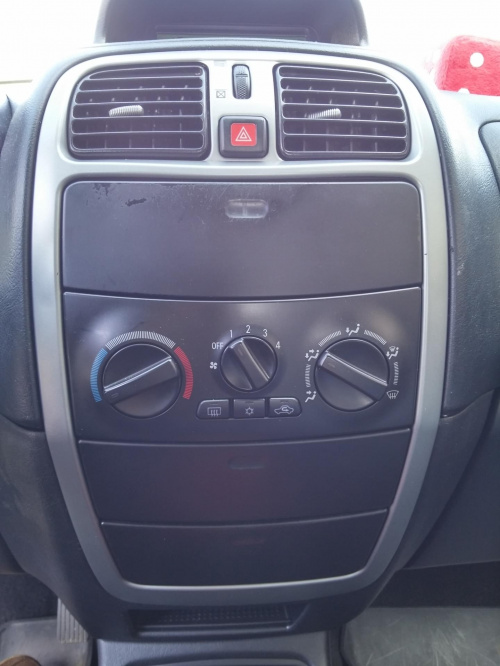

Parę dni temu zmieniłem obramówkę konsoli środkowej na srerbną (łącznie z kratkami nawiewu):
a także wymieniłem przekaźnik świateł przeciwmgielnych na podwójny, ponieważ planuję założenie przednich (halogeny i przekaźnik MB953382 1I zamówione):

Oprócz tego planuję wymienić zderzak tylny (pęknięte mocowanie - myślę, że spawanie w takim miejscu niewiele pomoże) oraz zderzak przedni, a dlaczego? Ponieważ jak dzisiaj demontowałem go w celu sprawdzenia instalacji pod halogeny, to okazało się, że jest w stanie tragicznym (po naprawie) - brak kołków rozporowych, osłony pod chłodnicą no i połamany grill i kratka poniżej, - jednym słowem MASAKRA

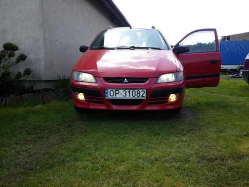

Aczkolwiek tak bardzo nie mogłem doczekać się sprawdzenia halogenów, że założyłem je dzisiaj.
Godzina roboty i cieszę się przeciwmglakami:

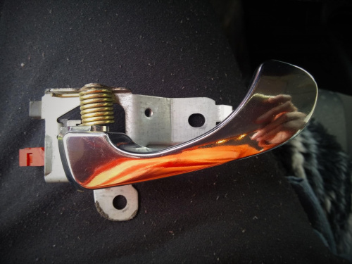

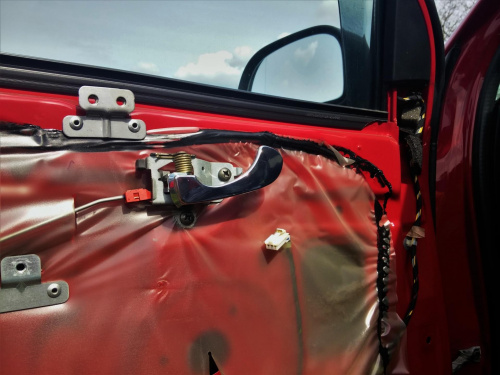

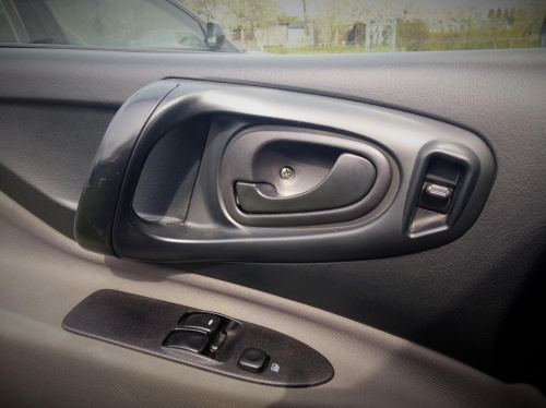

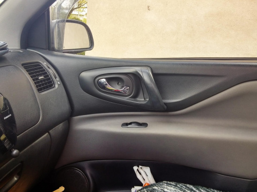

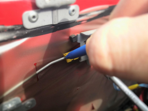

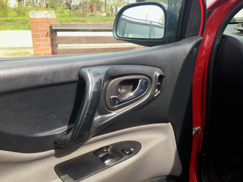

Modyfikacji czas dalszy - chromowane klamki przednie (wewnętrzne) - a przy okazji krótka instrukcja demontażu boczków przednich

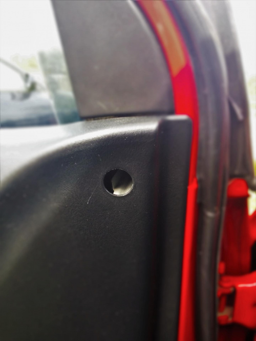

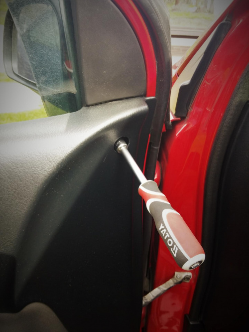

1. Poniżej trójkątnej zaślepki przy lusterku znajduje się śruba - do odkręcenia wystarcza nasadka 10

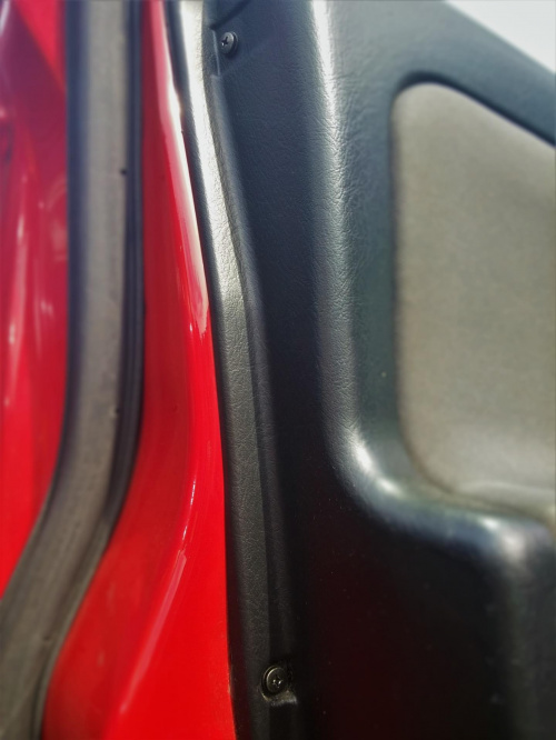

2. Po drugiej stronie znajdują się 3 śrubki (za małymi zaślepkami:

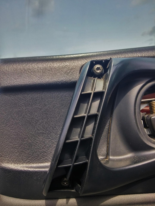

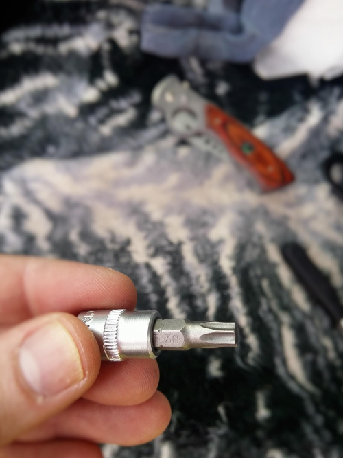

3. Odkręcamy śrubkę za klamką i wyjmujemy osłonę. Następnie odginamy zaślepkę uchwytu delikatnie naciskając od góry zatrzask. Schowane są tam 2 śruby, które odkręcimy Torxem T30

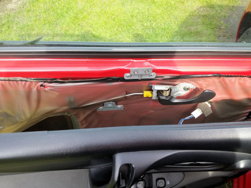

4. Teraz można zdejmować boczek. Należy powoli, ale mocno odciągnąć krawędź dolną i tą najbliższą kierownicy, ponieważ tam znajdują się spinki trzymające boczek.
Gdy nam się uda, nie zapominajmy o zaczepionym cięgnie od zamka oraz o kablu podłączonym do panelu sterowania szybami i centralnego zamka.
5. Sama klamka trzyma się na dwóch śrubach krzyżakowych i cięgnie.
Dla ułatwienia sobie roboty zaznaczamy markerem miejsce gdzie cięgno łączy się z klamką i możemy odkręcać, a potem wkręcić nową
6. Efekt końcowy
Przed:
Po:

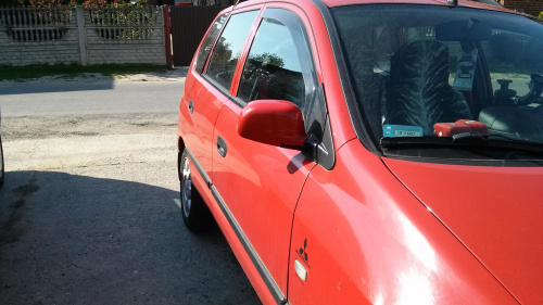

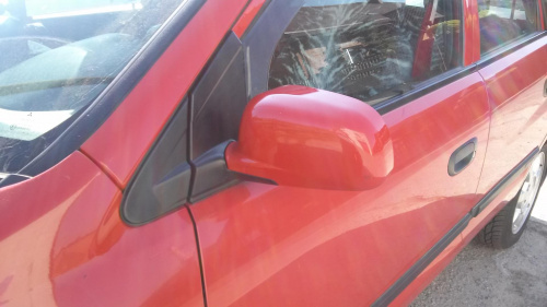

Niedawno zakupiłem w okazyjnej cenie używane lusterka w kolorze P04 (jak wspominałem ciężko znaleźć cokolwiek w tym lakierze - bardziej powszechny jest R43).
Lusterka pochodziły z anglika...ale pragnienie posiadania lusterek w kolorze nadwozia zwyciężyło.
Jako, że pochodziły z UK, to był mały zonk z prawidłowym ich ustawieniem, tzn. przy maksymalnym odsunięciu lewe lusterko w połowie swojej powierzchni pokazywało bok auta, a w drugiej połowie ledwo drogę.
Z kolei prawe przy maksymalnym przysunięciu pokazywało tylko pobocze... (chyba że ja miałem pecha z częściami z anglika).
Pierwsze co przyszło mi do głowy, to przemienienie mocowań lusterek (bo mechanizmy sterujące położeniem lusterek są takie same dla obu stron).
Całość zajęła mi ok 45 minut do 1h (łącznie z wyczyszczeniem wnętrz lusterek z wszelkich pajęczyn i takich tam syfów).

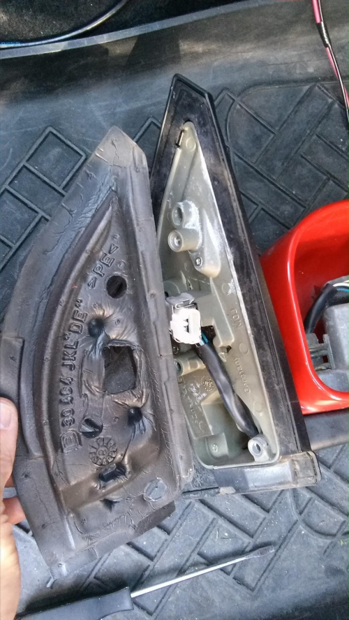

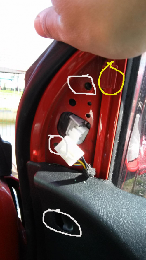

"Trzy słowa" o demontażu lusterek dla potomnych:
1. Jak wszyscy posiadacze MSS wiedzą, aby uzyskać dostęp do lusterek musimy zdjąć plastikowe trójkątne zaślepki. Można to zrobić zdejmując boczki (łatwiejszy dostęp), bądź odkręcają tylko śrubę za zaślepką poniżej.
Teraz trzeba delikatnie odchylić boczek, a trójkąt podważyć płaskim śrubokrętem aż wyskoczy (trzyma się na na dwóch wciskach i jednej hmm "wsówce").
Odpinamy wtyczkę i odkręcamy dwie śruby, trzymając lusterko jedną ręką.
Kolorem żółtym oznaczona została "wsówka", a białym śruby.
2. Gdy stare lusterka mamy odpięte, możemy zakładać nowe i gotowe.
Ja musiałem jeszcze przełożyć mocowania.

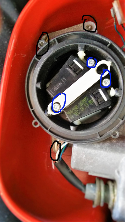

Najpier zdejmujemy uszczelkę (zdj. 1), a potem odkręcamy trzy śruby (na zdjęciu na niebiesko) aby wyjąć elektryczną regulację, a następnie kolejne trzy śruby (na zdjęciu na czarno) aby uwolnić mocowanie od obudowy (zdj. 2).
Obudowę najlepiej zdjąć przy złożonym lusterku - trzeba takim bolcem trafić w wycięcie wewnątrz obudowy - ciężko opisać, ale łatwo zrobić
3. Mocowanie z lusterka lewego przekładamy do prawego i odwrotnie a wszystko montujemy w odwrotnej kolejności jak zdejmowaliśmy.
EFEKT:
