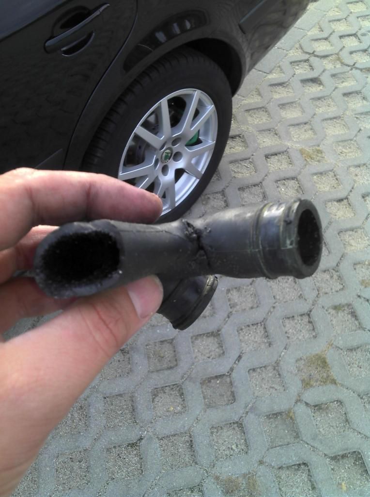

Sprawdzając zawór DV ( znając jego awaryjność ) doszukałem się uszkodzonego przewodu odmy ( też standard ) więc trzeba było przeszukać temat i zrobić zakupy.

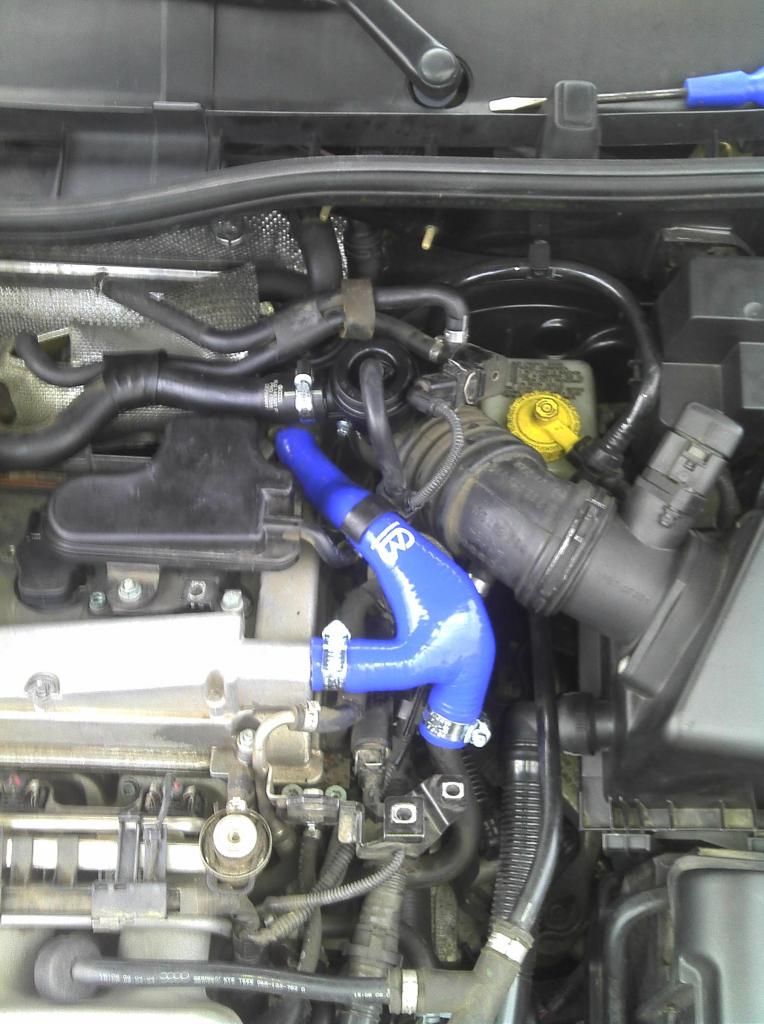

Wymieniona odma wygląda tak

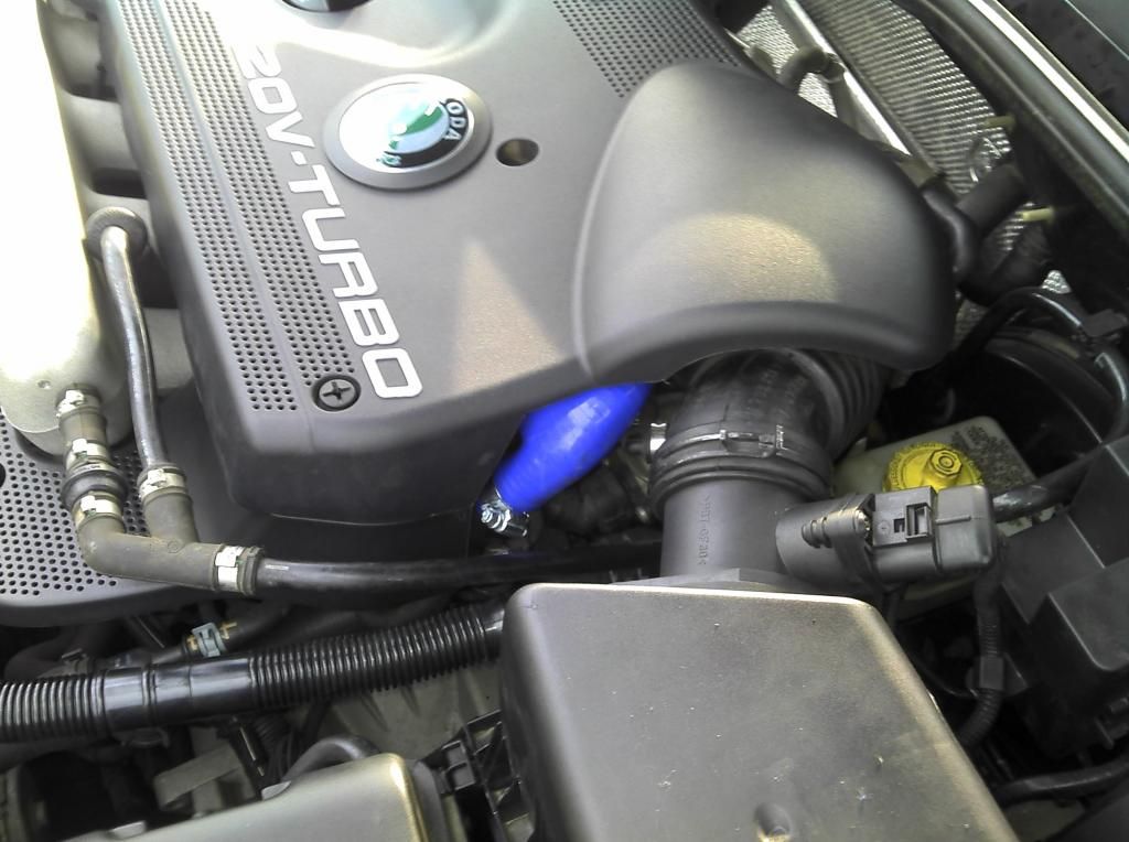

po małych przeróbkach 2 osłon silnikowych ( trzeba dociąć ) bo nowa odma jest dość gruba
stara odma
