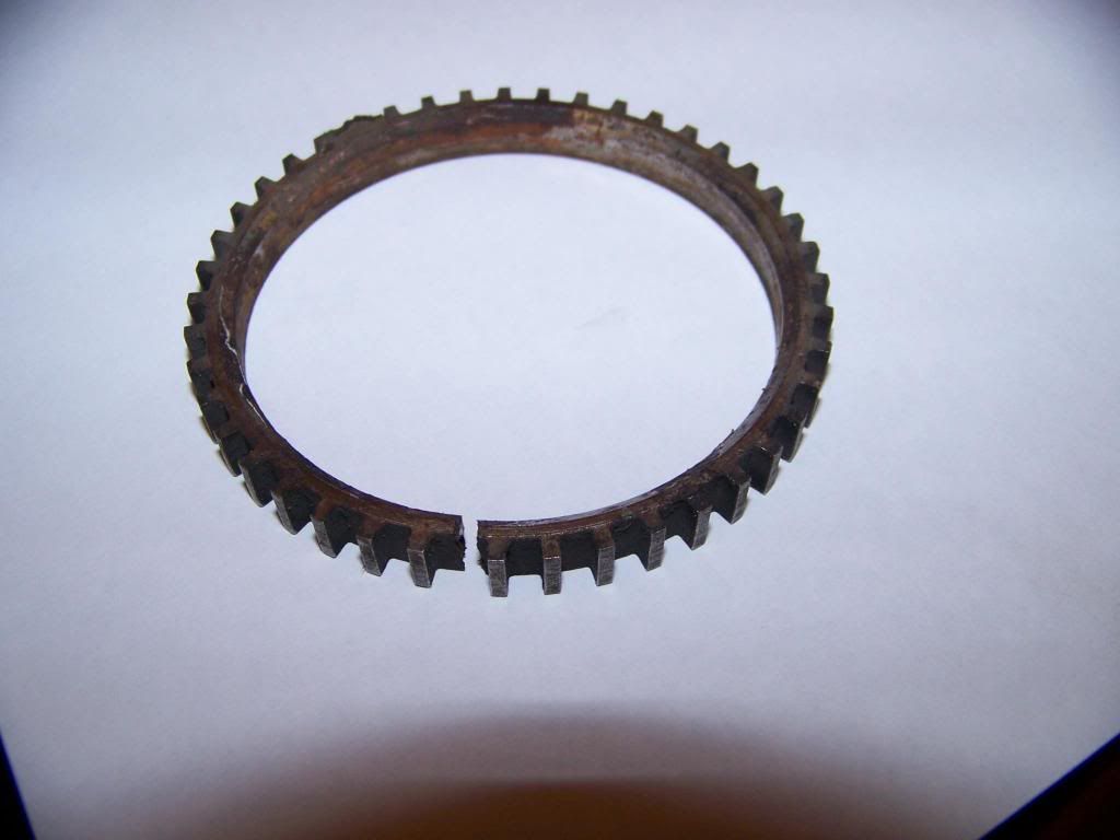

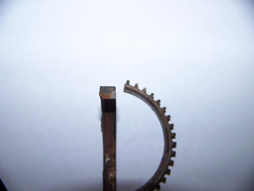

tresorex - niech Bog Ci w dzieciach wynagrodzi a Matka boska w pieniądzach!:P moje obie zębatki są identycznie pęknięte... wszystko widze na tych zdjęciach co i jak tylko wybaczcie mi za moją nie wiedze ale nie wiem gdzie trzeba to punktować? i czy ta zębatka ma być nie ruchoma czy ma siedzieć sztywno i sie nie kręcić...? Dzięki wielkie za zdjęcia ...;)

tresorex - 27-02-2013, 20:28
Musi być sztywno bo inaczej jak zahamujesz to zębatka będzie dalej się kręcić jak spinery na felgach

Hugo - 27-02-2013, 21:26
| k-gustak napisał/a: | | czy ta zębatka ma być nie ruchoma czy ma siedzieć sztywno i sie nie kręcić...? | A to nie jedno i to samo? | k-gustak napisał/a: | | no tak tylko jeszcze gdzie to punktować dokładnie...;)? | W miejscu gdzie "siedzi" zębatka, czyli po zdjęciu starej na przegubie po obwodzie.

scoratir - 27-02-2013, 22:31
Bez jaj... jak ma być zapunktowana, albo na kleju, albo wbita na gorąco to jakim prawem ma się kręcić? Jasne że ma być sztywno i nieruchoma.

tresorex - 04-09-2013, 18:00
Mam fotkę oryginalnej zębatki...
Ma chyba 43 zęby jeśli dobrze liczę.
W przekroju ma taki kształt:
