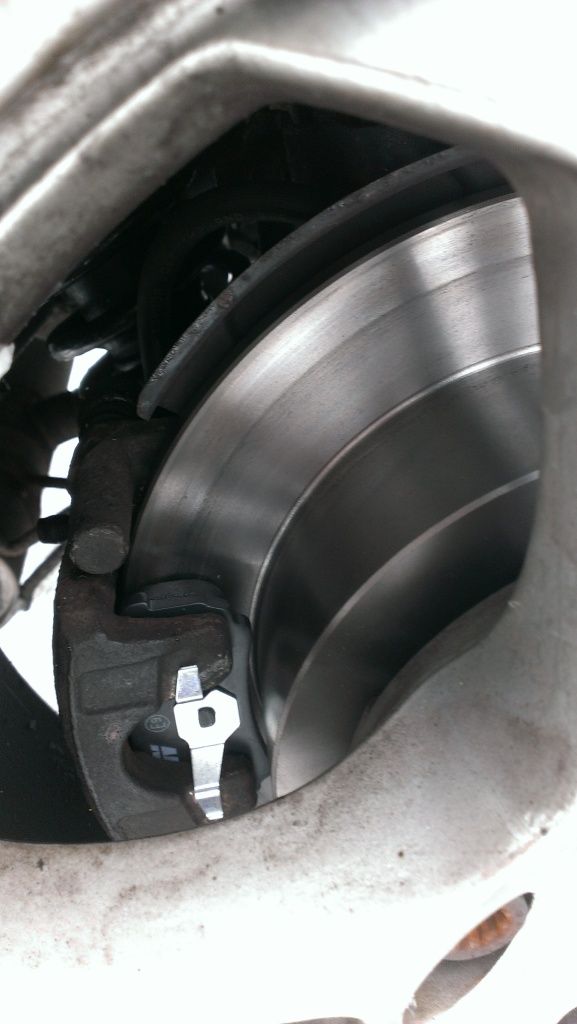

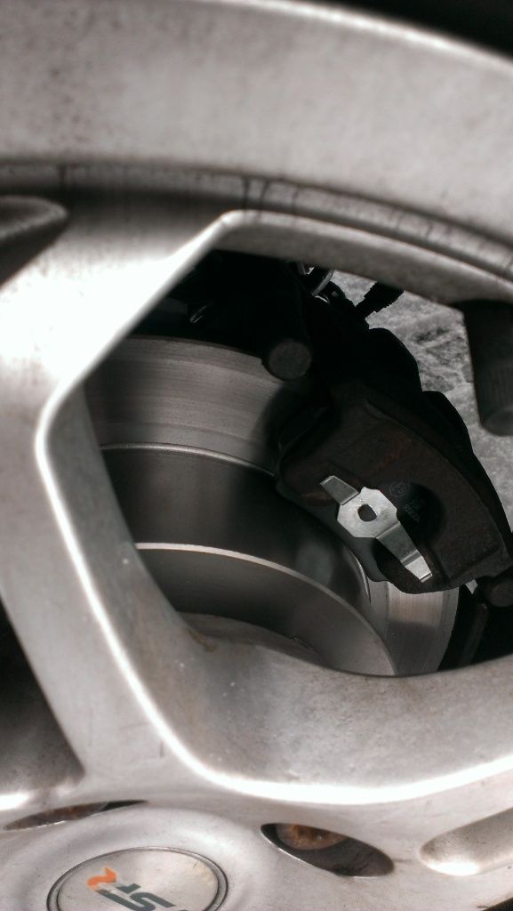

lukas1 napisał/a:
wczoraj zmienilem tylne tarcze i klocki
dzis widze ze na jednej stronie ( w sumie ta co sie grzala - zdjecie dolne ) klocek zbiera mniejsza powierzchnie z tarczy niz po drugiej stronie.
widac to dokladnie na zdjeciach
Nic nie trze nic nie grzeje sie teraz kolo luzno chodzilo na podnosniku
czy to sprawa dotarcia i tarczy i klocka , jezli tak to dlaczego po drugiej stronie wyglada jakby klocek zbieral cala powierzchnia ( gorne zdjecie )

Rok temu wymieniałem tarcze i klocki z przodu i też miałem taką sytuację. Po paru dniach się wyrównało i teraz jest ok. Niebawem zmieniam z tyłu, przy 70tys kilometrów.

lukas1 - 04-04-2013, 10:39
chyba raczej juz po problemie, powierzchnia tarczy juz prawie identycznie sie sciera jak z drugiej strony. pozniej wrzuce fotki
