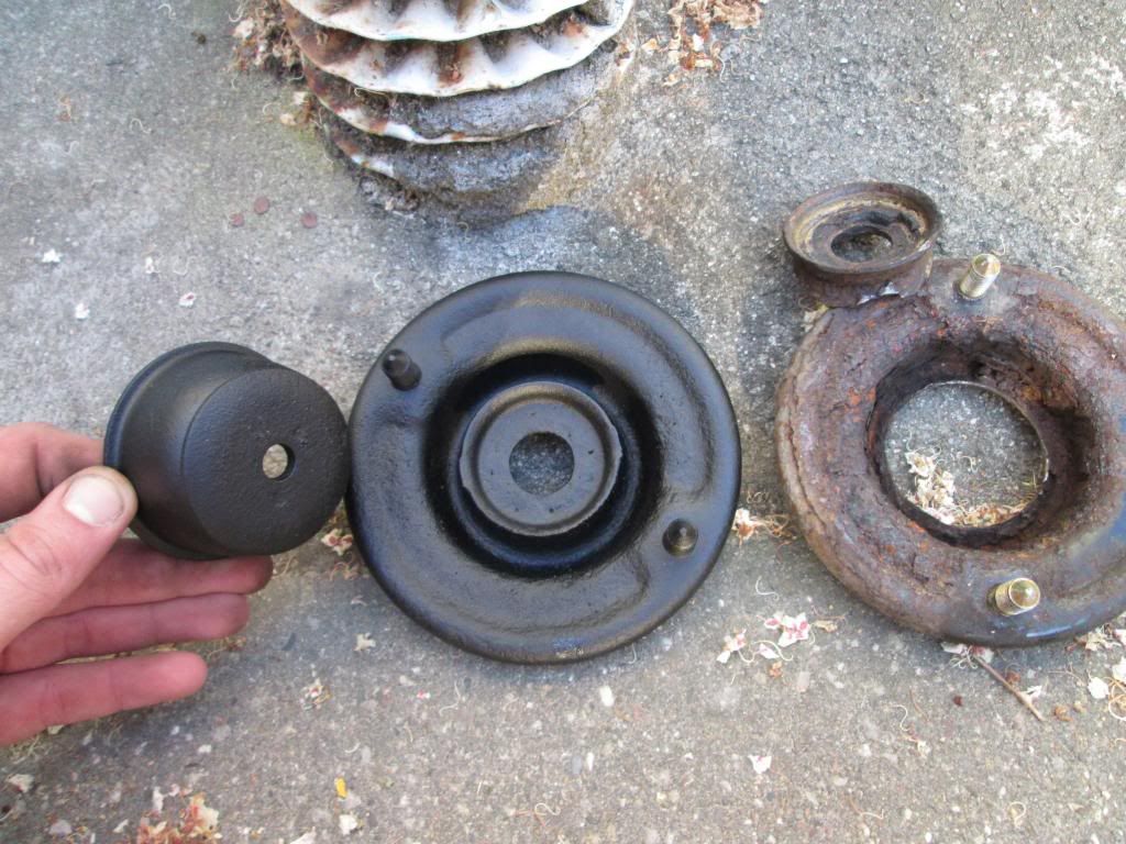

Kurde pojawil sie problem. Okazalo sie, ze amortyzator jest chyba w dobrym stanie. Gorne mocowanie o wlasnie to http://allegro.pl/gorne-m...4244671079.html po prostu sie rozpadlo. Cale przegnite :/ A odebralem juz dwa amorki i te gumowe elementy, ale bez mocowan. Ktos sie orientuje gdzie dostane i w jakiej cenie. Patrzylem na prawy amorek i mocowanie tam tez nie wyglada najlepiej :/

No i udalo sie wymienic Zobaczcie jakie zjedzone !
Aha i u mnie brakuje tego 'czepka' ktory trzymam w reku. Tzn w starych mocowaniach w ogole go nie bylo. Czy prawidlowo zalozylem, mocujac go jako ostatni element na gorze ? Pod nim jeszcze podkladka ? Pasowalo idealnie.

Mikebambo - 23-05-2014, 05:56
Ok, czyli ta miseczka, ktora na aukcji posiada numer MB 338614, na rysunku oznaczone jest jako element 41415 ? To juz nie wiem, albo nie zauwazylem tego, albo naprawde moje amorki sa pozbawione tego elementu. Dzis albo jutro poprawie i dam znac
