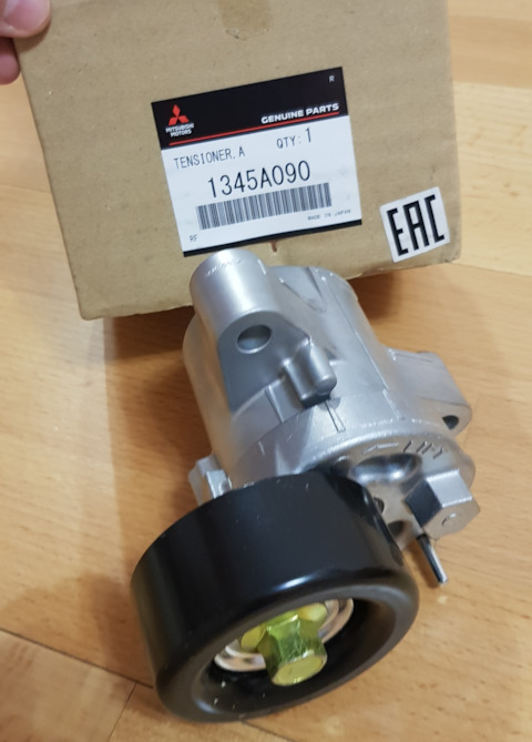

| ravpraca napisał/a: | | Czy przy ty silniku 4j10 140KM jest napinacz? |
Na 99% jest sprężynowy (automatyczny) - w sensie rolka, którą się cofa i ściąga się pasek.
Bizi78 - 09-10-2023, 10:20
W silniku 4J1 napinacz oczywiście, że jest.
Co do długości paska to teoretycznie 2200mm ale zawsze warto sprawdzić po vinie auta.

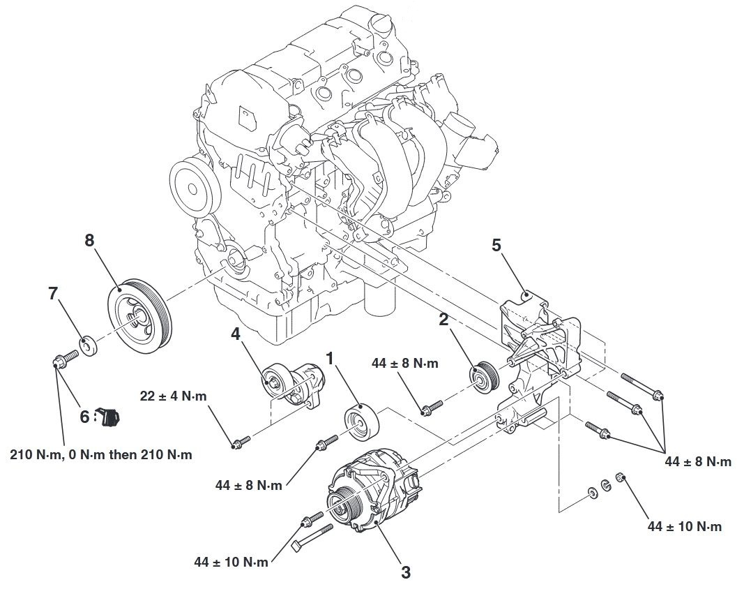

Instrukcje ściągniętą z forum mam już od dawna.
Nie ma tam tak dokładnych fiszek jak pokazał Bizi78 dla tego silnika.
Bizi78 - skąd posiadasz tak szczegółowe schematy silnika 4j10?

ravpraca - spróbuj wykorzystać partsouq.com - wpisz vin i zobaczysz czy będą fiszki
Bizi78 - 10-10-2023, 09:17
Krzyzak, screen wstawiony pochodzi z manuala online.
ravpraca - 10-10-2023, 09:28
Bardzo dziękuję, już wszystko jasne.
