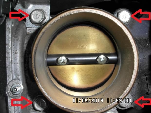

Tyku,żeby wyjąć przepustnice trzeba odkręcić te 4 śruby, czy jakieś inne?
Gdyby kogoś to w przyszłości interesowało - tą są własnie te śruby.

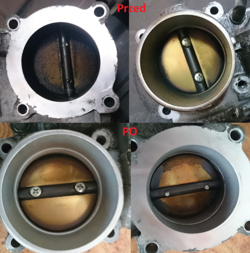

Ja wczoraj czyściłem przepustnicę, bo po odpaleniu zawsze rano wskazówka latała, po wyczyszczeniu wskazówka wchodzi teraz ładnie tylko na 1500, bo muszę zrobić adaptację. Ale i tak po chwili spadają do 700 około. Poniżej zdjęcia przed i po, warto
Golotheman - 09-04-2018, 07:59
matik0109, ładnie to wygląda - możesz powiedzieć co robiłeś ? W sensie, czy demontowałeś przepustnice, czy tylko odrkęcałeś te 4 śruby, czy uciekło Ci trochę płynu chłodniczego ? Czym czyściłeś ? Zwykłym odtłuszczaczem do tarcz i przepustnic ?
matik0109 - 09-04-2018, 11:12
Wykręcałem przepustnicę z tych 4 śrub, płyn chłodniczy uciekł ale dopiero przy montażu wyczyszczonej przepustnicy, jednak i tak wymieniałem płyn chłodniczy więc olałem sprawę. Ale wystarczy wężyki zatkać i nic nie wyleci:) czyściłem K2 Zmywacz do gaźników przepustnic i wtryskiwaczy 400ml za niecałe 9zł poradził sobie bez problemu syfu było dużo ale warto teraz po odpaleniu ładnie trzyma obroty
