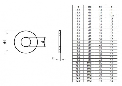

Ja mimo wszystko polecam podkładki sporej średnicy, musiało by naprawdę konkretnie skorodować, żeby tym razem ponownie odpadło.

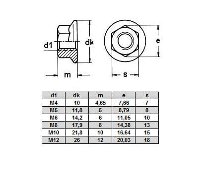

Osłona przykręcona jest nakrętką kołnierzową M6 MS440992 (klucz 10).
Podkładka niezbędna do przykręcenia osłony termicznej musi mieć średnicę 25-40mm i otwór o średnicy 6,4mm.
Osobiście zastosowałem podkładkę i nakrętkę ze stali nierdzewnej (A2).
