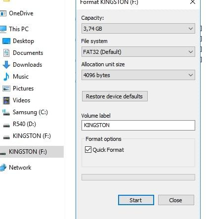

Co dokładnie podpinasz przez USB? dysk czy pen-drive? - jaką ma pojemność i w jakim formacie ustawiony masz na nim system zapisu plików bo jeśli się nie mylę powinien być ustawiony na FAT32
Możesz to sprawdzić wybierając opcje formatowania pod Windows'em:
