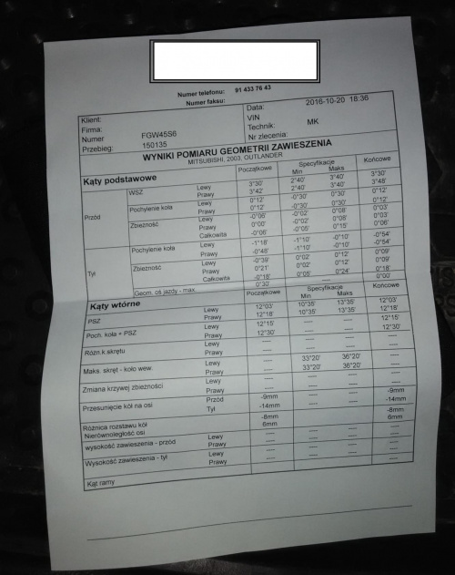

Panowie znacie się na pewnie bardziej na zbieżności niż ja. Spójrzcie proszę na wartość
Przód -> WSZ -> Prawy -> jak dla mnie wartość po regulacji poza dopuszczalnymi.
Outlander 2.0 4wd 2003
qba1983 - 21-10-2016, 07:13
poytanie czy da się to wyregulować. niestety ale, regulować możesz tylko zbieżność, a tą ci ustawili dobrze.
nie masz żadnych luzów w zawieszeniu? tuleje się nie kończą? co ze sworzniem?
elektryk - 21-10-2016, 09:40
Co do tego pomiaru to mnie się wydaje że jak kiedyś rozbiłem w ASO zbieżność to ten parametr też miałem nieco więcej niż dopuszcza producent. W czasie rozmowy z kierownikiem mechaników, powiedział że on nie jest istotny, a nawet jakbym chciał go poprawić to nie da się technicznie tego zrobić, bo nie ma regulacji.
Ile w tym prawdy to nie wiem, bardziej brzmi to jakby nie dało się regulować, więc nie robią z tym nic i modlą się żeby nie wyszło im zbyt daleko od normy. W weekend mogę poszukać wydruku i dokładnie sprawdzić.
qba1983 - 21-10-2016, 10:17
tak jak już pisałem, kąt wyprzedzenia sworznia zwrotnicy nie jest do regulacji. jedyne co mozna zmodyfikować w aucie to np zamontować regulacje konta na kielichu(wtedy zmienia sie parametr WSZ i pochylenia koła.
Kochan - 21-10-2016, 11:42
Przed było wymienione to co zalecili wymienić czyli Łączniki z przodu i tylne tuleje wahaczy z przodu
nytsug - 18-11-2016, 10:30
PODSUMOWUJĄC:
ZBIEŻNOŚĆ PRZÓD: na końcówkach drążków kierowniczych
KĄT POCHYLENIA KOŁA PRZÓD: brak regulacji
ZBIEŻNOŚĆ TYŁ: na wewnętrznej tulei drążka prostego/kości - śruba mimośrodowa
KĄT POCHYLENIA KOŁA TYŁ: brak regulacji - ustawiona fabrycznie w jednym położeniu
Czy w takim razie Outlander ma ustawiony kąt pochylenia koła fabrycznie i nie można go już regulować? Na wahaczu dolnym poprzecznym tylnym na wewnętrznej tulei nie można ustawić kąta pochylenia koła tylnego, bo z tego co widziałem u siebie to tam są przyspawane dwie prostokątne podkładki po bokach i trzeba je ciąć i wstawiać śruby mimośrodowe przy ustawieniu kąta.
Ktoś robił u siebie na nowo kąt pochylenia koła i może coś podpowiedzieć czy teraz jest OK lub pochwalić się zdjęciami?
Tutaj temat podobny: http://forum.mitsumaniaki.pl/viewtopic.php?t=82119
Piękny Maryjan - 18-11-2016, 13:31
nytsug napisał/a:
Na to wygląda :/. Cytat z serwisówki: "Camber and caster are preset at the factory and cannot be adjusted."
