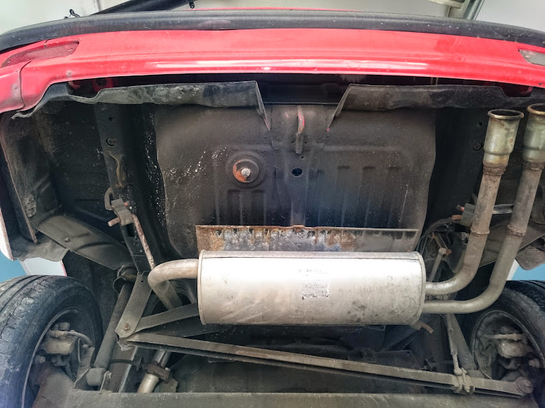

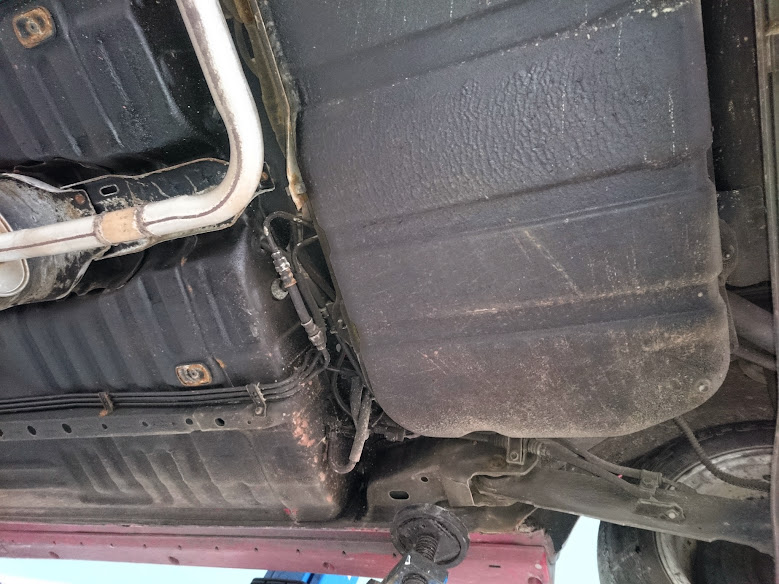

W ostatnią Sobotę Lanc przeszedł przegląd u deejay-a i oto co udało się naprawić oraz zdiagnozować:
1. Wymieniony został termostat oraz płyn chłodniczy temperatura silnika została ujarzmiona.
1. Stan silnika oraz podwozia odpowiada 125kkm. Zmierzone zostało ciśnienie na cylindrach praktycznie na każdym 15,5 bara. Zdjęcia podłogi:
2. Stan techniczny zawieszenia oraz hamulców jak na 25 lat bardzo pozytywnie, niedomagają końcówki drążka stabilizatora oraz tylne przewody hamulcowe.
3. Mamy niestety wyciek na simeringu wałka rozrządu + na wybieraku skrzyni biegów tutaj może pomoże wymiana oleju na 75w90 gl4.
4. Klima działa problem leży po stronie obrotów silnika, które spadają z 850 na 600 po włączeniu chłodzenia.
Po tak pozytywnej weryfikacji mogę zaatakować nadwozie. Jakbym znalazł maskę, listwę pod reflektory oraz tylni zderzak gti w kolorze czerwonym to jestem w domu i malujemy tylko przedni zderzak. Prosze was o pomoc w znalezieniu owych części 8)

filll - 30-03-2015, 23:43
mouseman napisał/a:
Zdjęcia podłogi:
Nie dość, że GTI to jeszcze zdrowy blacharsko... Trafić takie auto to fart jak 6 w lotto ;)
