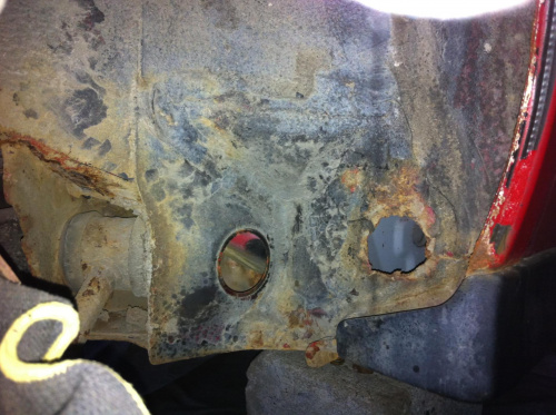

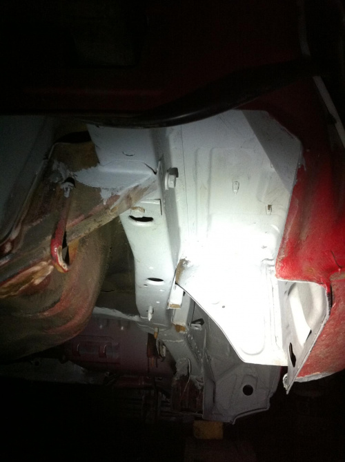

Ostatnio odpadło nam parę weekendów, ale to co się udało zrobić przedstawię na zdjęciach, prawa strona była lepiej zachowana, wyglądała tak:
wspawana została wygnita blacha od zaślepek, kawałki progów(od strony nadkola) oraz fragment podłużnicy, całość pomalowana farbą podkładową

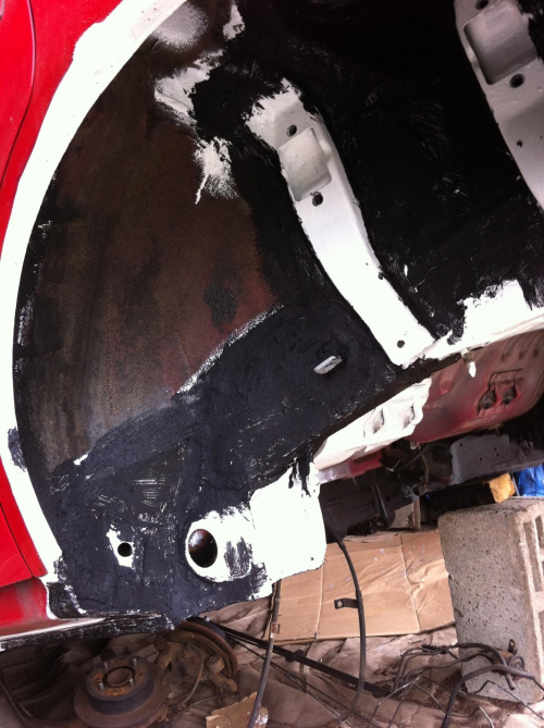

z lewej strony została nałożona masa uszczelniająca

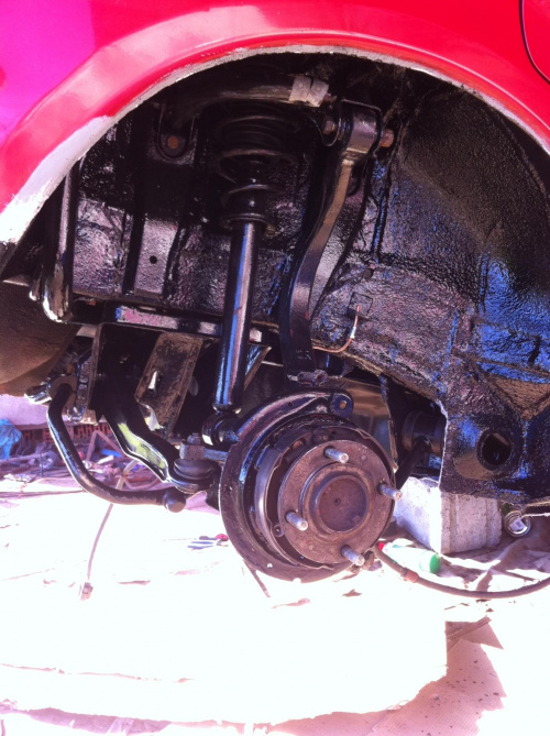

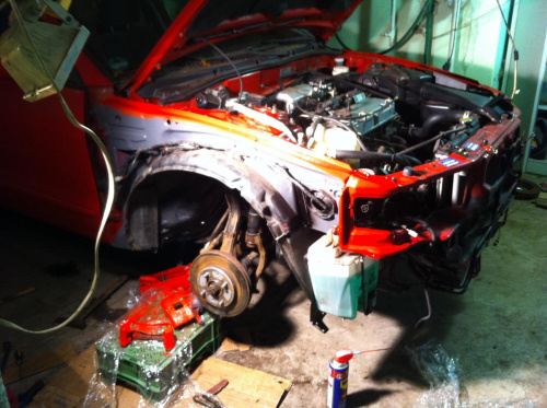

poza tym udało mi się kupić spoiler oraz wyczyścić i pomalować zaciski hamulcowe , wyczyściliśmy wahacze, została jeszcze belka, później wszystko pomalujemy i tylne zawieszenie będzie gotowe, a na czyszczenie wahaczy polecam kwas azotowy, wrzucasz przychodzisz na drugi dzień i rdzy nie ma

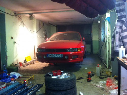

Nie boicie się pracować przy aucie kiedy ono tak sobie na pustaku ustawionym w pionie stoi
Owczar - 31-10-2015, 07:31
Nie zainwetowalbym ani złotówki w to auto..
Bizi78 - 31-10-2015, 07:39
Muszę się zgodzić z przedmówcą.
Bardzo słabo to wygląda .
pawełeł - 31-10-2015, 09:44
nie jest w najlepszej kondycji ale najgorsze już zrobione, auto cały czas wisi na podnośniku, pustaki są tylko na zaś gdyby puścił troszkę auto

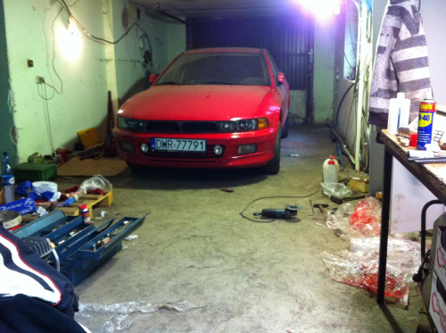

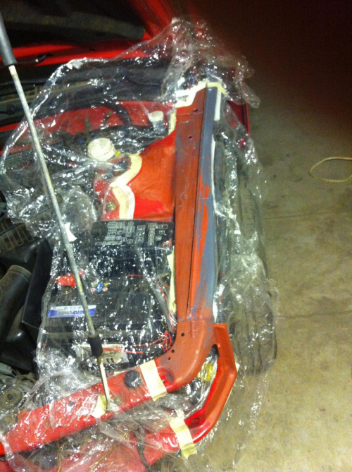

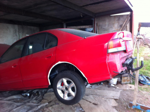

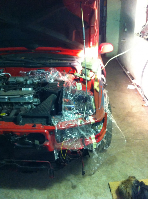

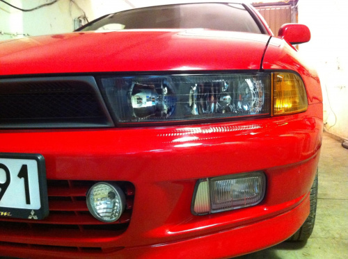

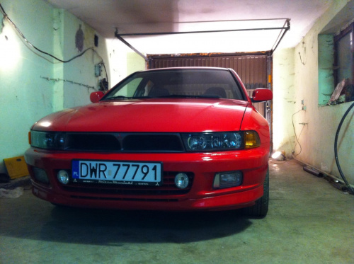

Minęło trochę czasu, ale w końcu Galant został złożony składałem go już sam no i cóż miałem chyba duże zaparcie 3 nieprzespane nocki i galant jeździ, oczywiście zajęło by to mniej czasu ale jak wiadomo, zawsze jakaś pierdółka wszystko skomplikuje, w moim przypadku były to nieszczęsne światła dzienne i kiepski podkład , który bez podgrzania lampą za nic w świecie nie chciał wyschnąć.
Parę fotek:
tył przygotowany pod barana
belka + wahacze: wyczyszczone, zabezpieczone, pomalowane, tłumik wymalowany srebrzanką
koła założone, czas w końcu zjechać do garażu
a tak wyglądało suszenie farby, żmudna robota 4-5 zmian położenia lampy na jedną stronę, za każdym razem trzeba było czekać z 1-2 godziny aby wyschło nie polecam

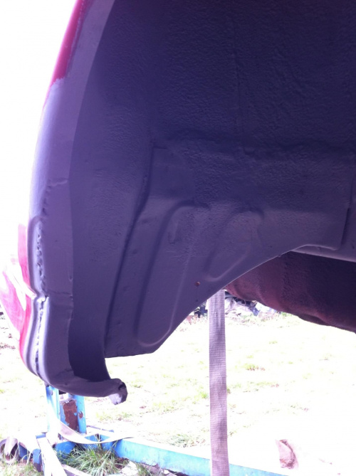

tu już wszystko przygotowane pod spray
obie strony po nałożeniu spray-u
wszystko już na miejscu no może po za kołami, ale bez nich jakoś fajniej wygląda
galant w końcu postawiony na cztery łapy

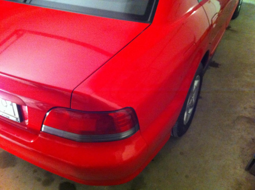

cóż, po trzech miesiącach stania w syfie nareszcie mogłem go umyć, poleciał od razu wosk, tydzień później również, następnym razem wywoskuje już przed świętami
Na dzień dzisiejszy Galant jeździ od dwóch tygodni, wszystko jest w porządku.
Powiem szczerze że na galancie ten lakier wygląda tak sobie, wieczorem wygląda w porządku, ale w dzień przy słonću, nawet takim jesiennym lakier jest za jasny, mogliby go zrobić w ciemniejszym odcieniu i byłby super, ale póki co nie mam na co narzekać, przesiadka z roweru i autobusu do galanta to spory skok do przodu ciepło, nie wieje, nie pada na łeb tylko jest jedno ale, paliwo, spalanie wychodzi mi 12l/100 km
(wrzucam na wyższy bieg przy 2500-3000 tys obr., redukuję przy 1500, hamuje silnikiem staram się przewidzieć co się będzie działo na drodze) dojeżdżam spoza miasta do szkoły na ulicę borowską, do Wrocławia, dziennie w obie strony robię około 30 km, 7km w mieście 6-7km poza.
Chciałbym się zapytać posiadaczy Galantów z silnikiem 2.0 136 km jak by polecali jeździć choć trochę oszczędnie w mieście, czytałem w kilku tematach że powinno się go kręcić do 3-4 tys obr. i później utrzymywać stałą prędkość ale w mieście, gdy co 500-800m mamy sygnalizację to chyba ta metoda nie zda egzaminu, jak kręcicie swoje gale w mieście? i ile wam wtedy pali? Proszę was o jakąś radę galuś jest spoko ale jak bym trochę przyoszczędził na paliwie to by się chyba nic nie stało

Co to za "spray" nakłądałeś pod błotnikami z przodu?
