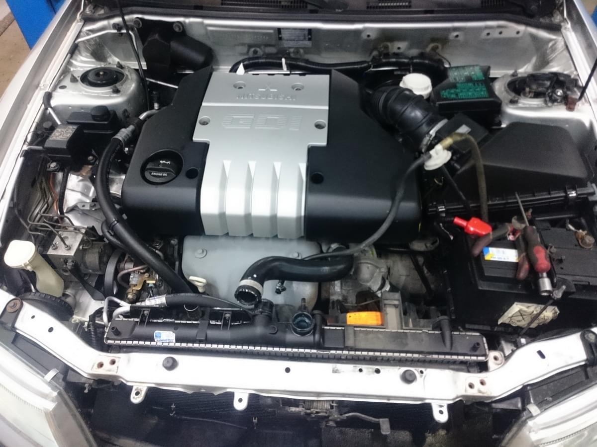

deejay - 12-01-2016, 21:36
Kolejna porcja prac przy GDI wykonana .
-Wymiana oleju silnikowego
-Wymiana oleju w skrzyni biegów
-Czyszczenie sektora przepustnicy plus kolektor ssący .
-Przegląd ukł. hamulcowego , czyszczenie i przesmarowanie prowadnic zacisków ham.
-Wymiana wszystkich żaróweczek w zegarach i panelu ster.
-Wymiana żarówek św. mijania na OSRAM Cool Blue Intense
Powoli do przodu , aż do ideału .

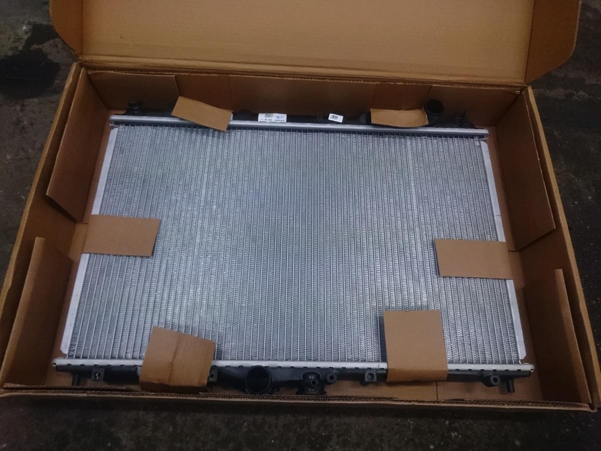

deejay - 16-01-2016, 23:27
Dzisiaj została wymieniona chłodnica wody , przyczyną były niewielkie wycieki płynu chłodzącego .
Profilaktycznie do skrzyni biegów zaaplikowano "chemię"
MichciuGT - 17-01-2016, 14:10
Jakiej firmy chłodnica? różni się czymś od oryginalnej?

| MichciuGT napisał/a: | Jakiej firmy chłodnica? różni się czymś od oryginalnej?
Jaki płyn chłodniczy masz tutaj? |
Chłodnica firmy "NRF" , płyn chłodniczy Renault .
