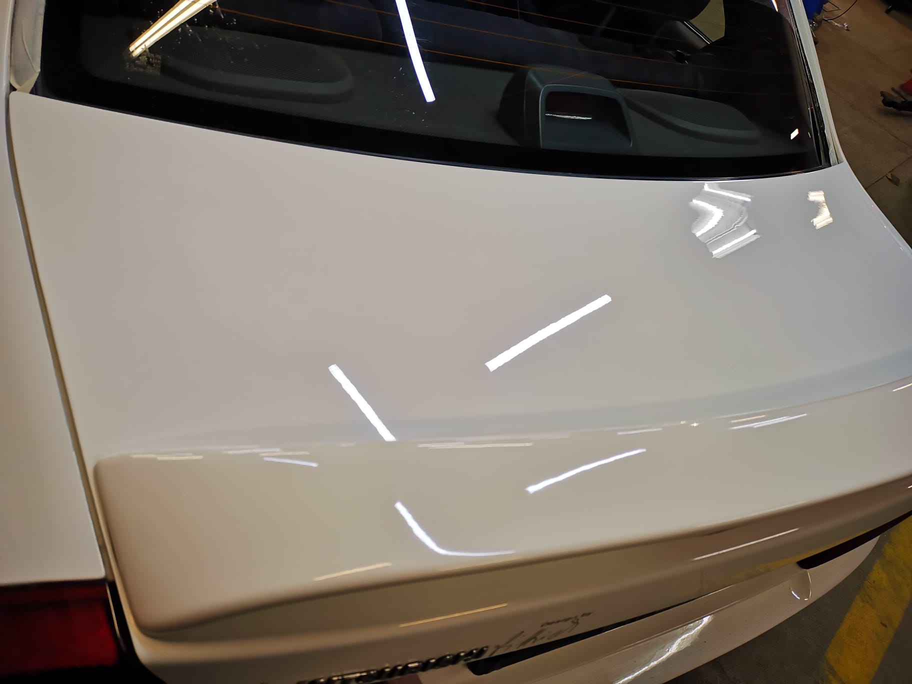

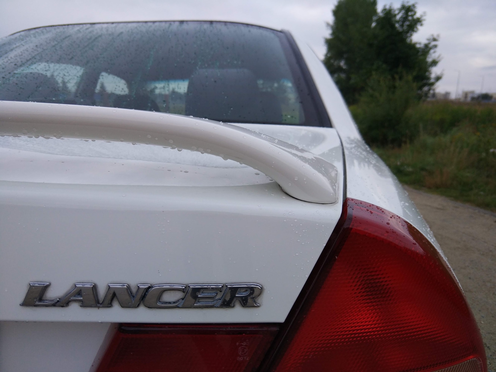

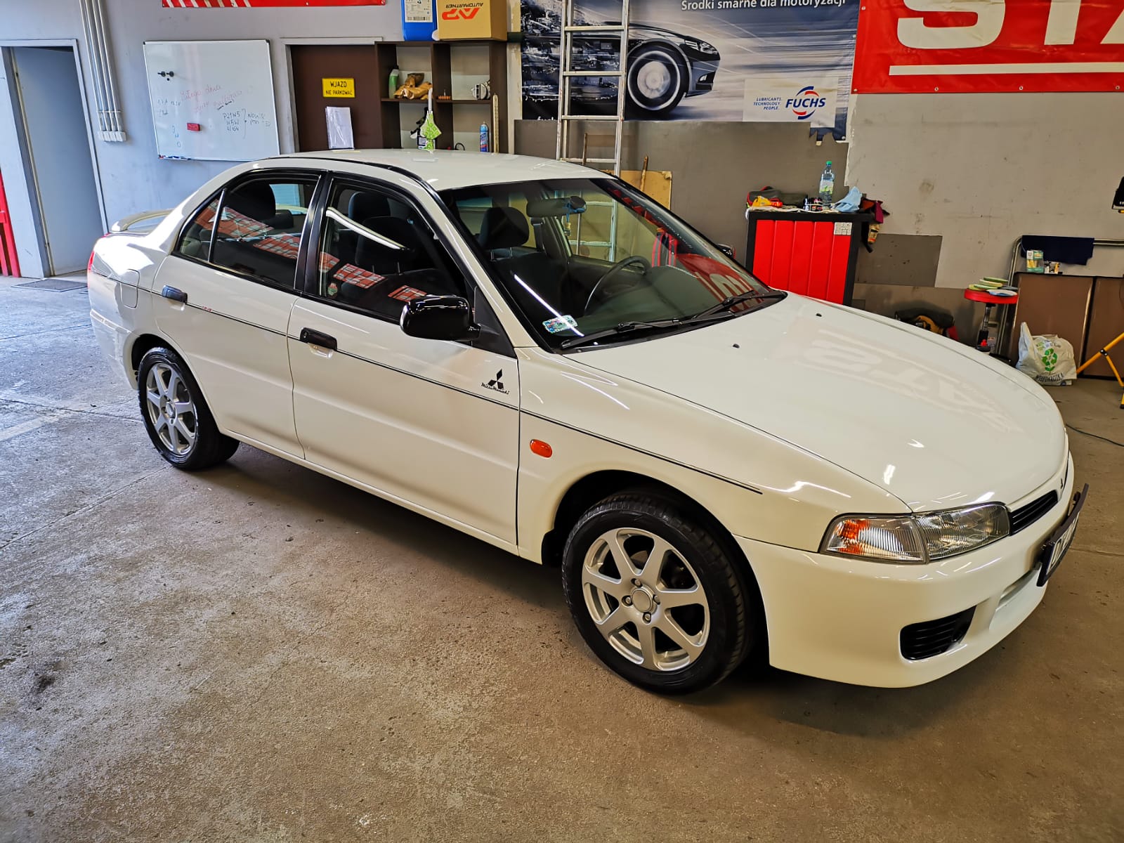

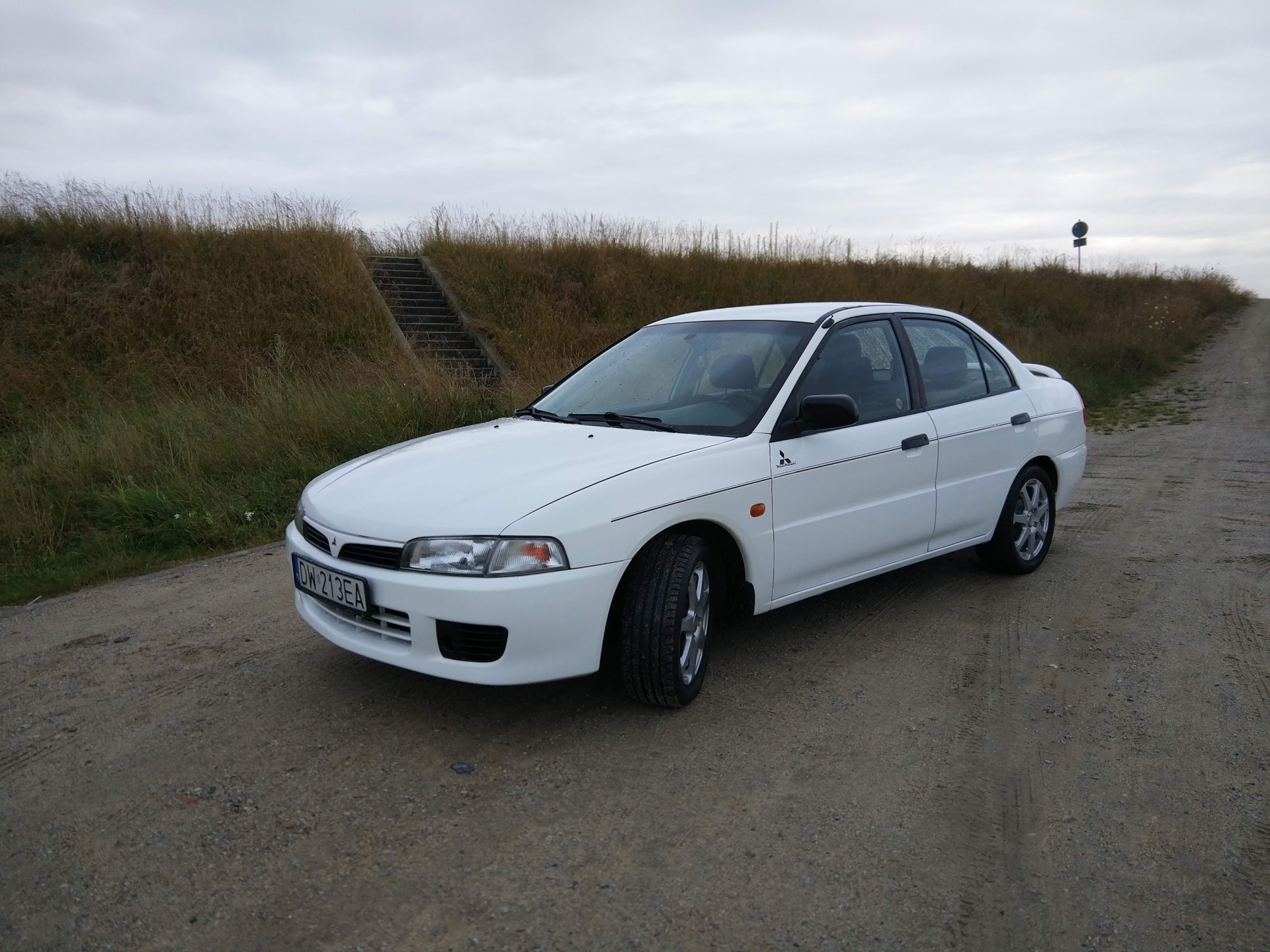

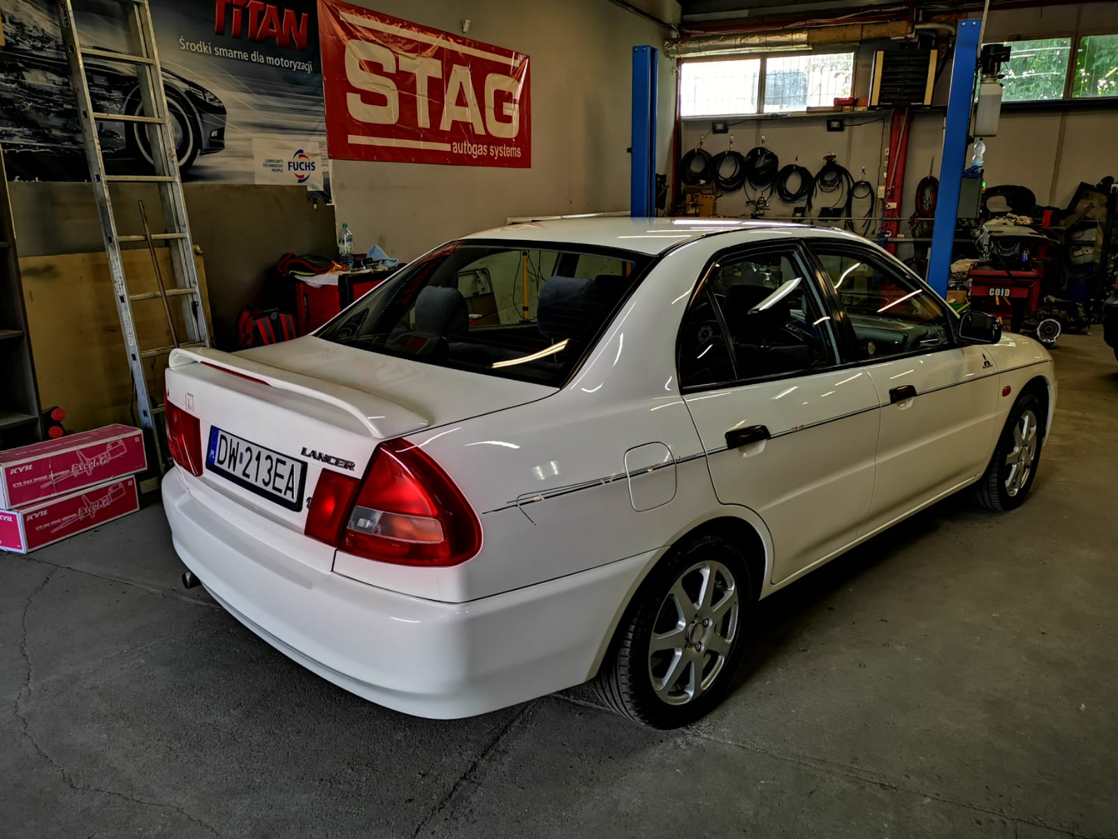

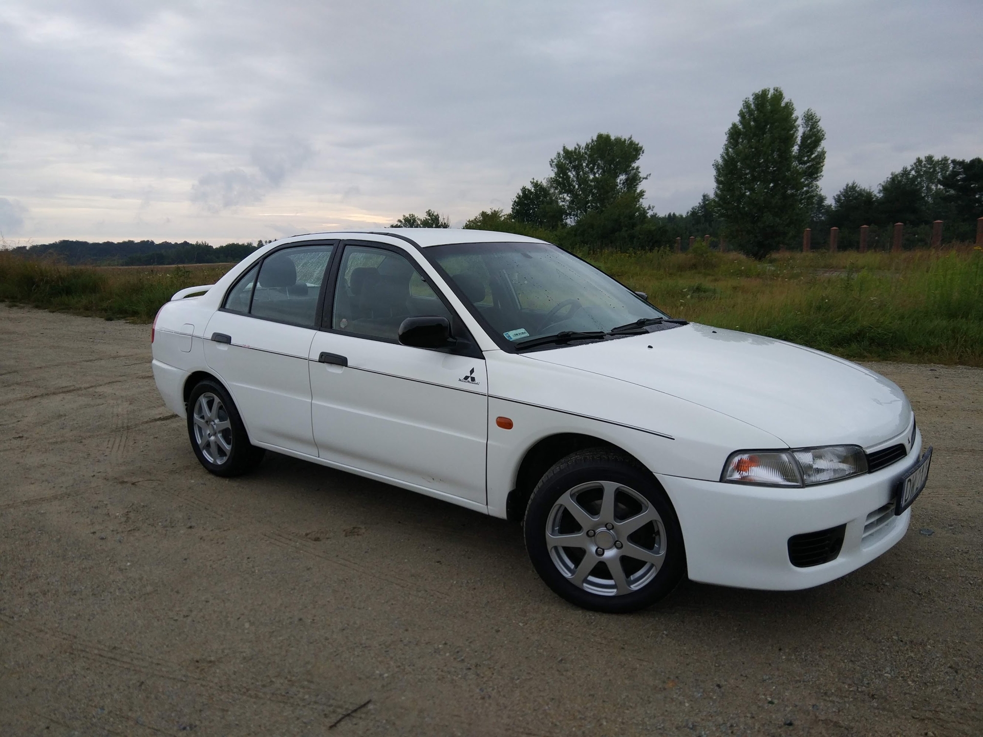

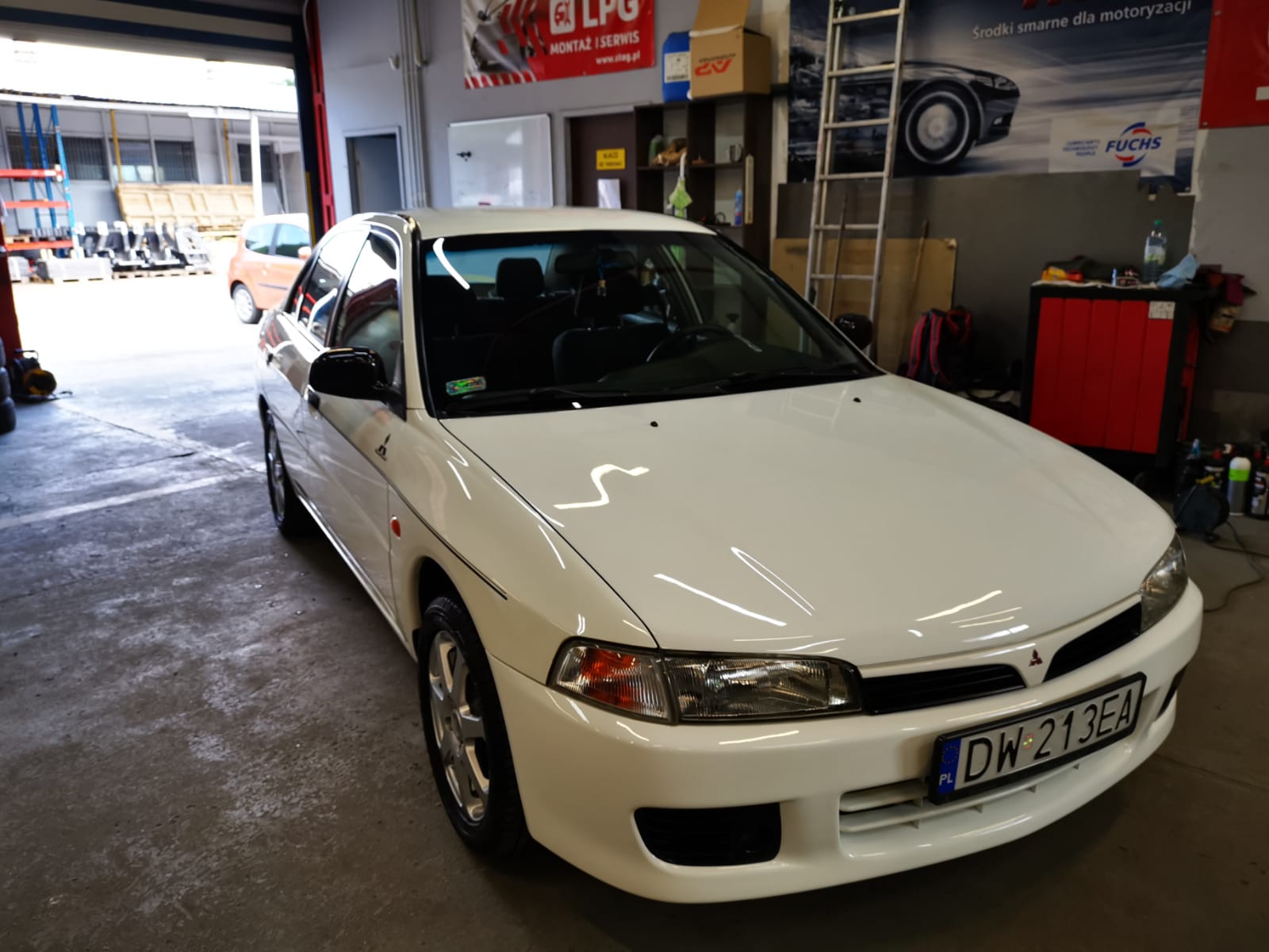

Po przerwie krótka relacja zdjęciowa z polerki lakieru mojego miśka.

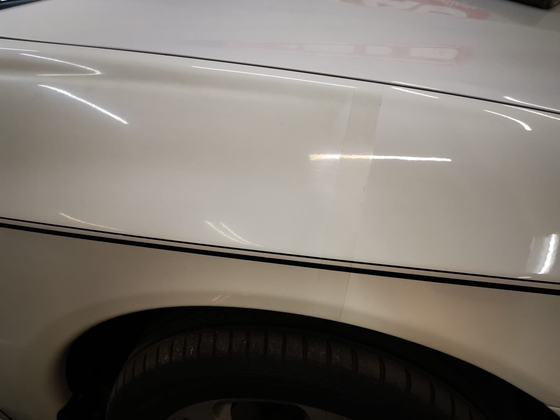

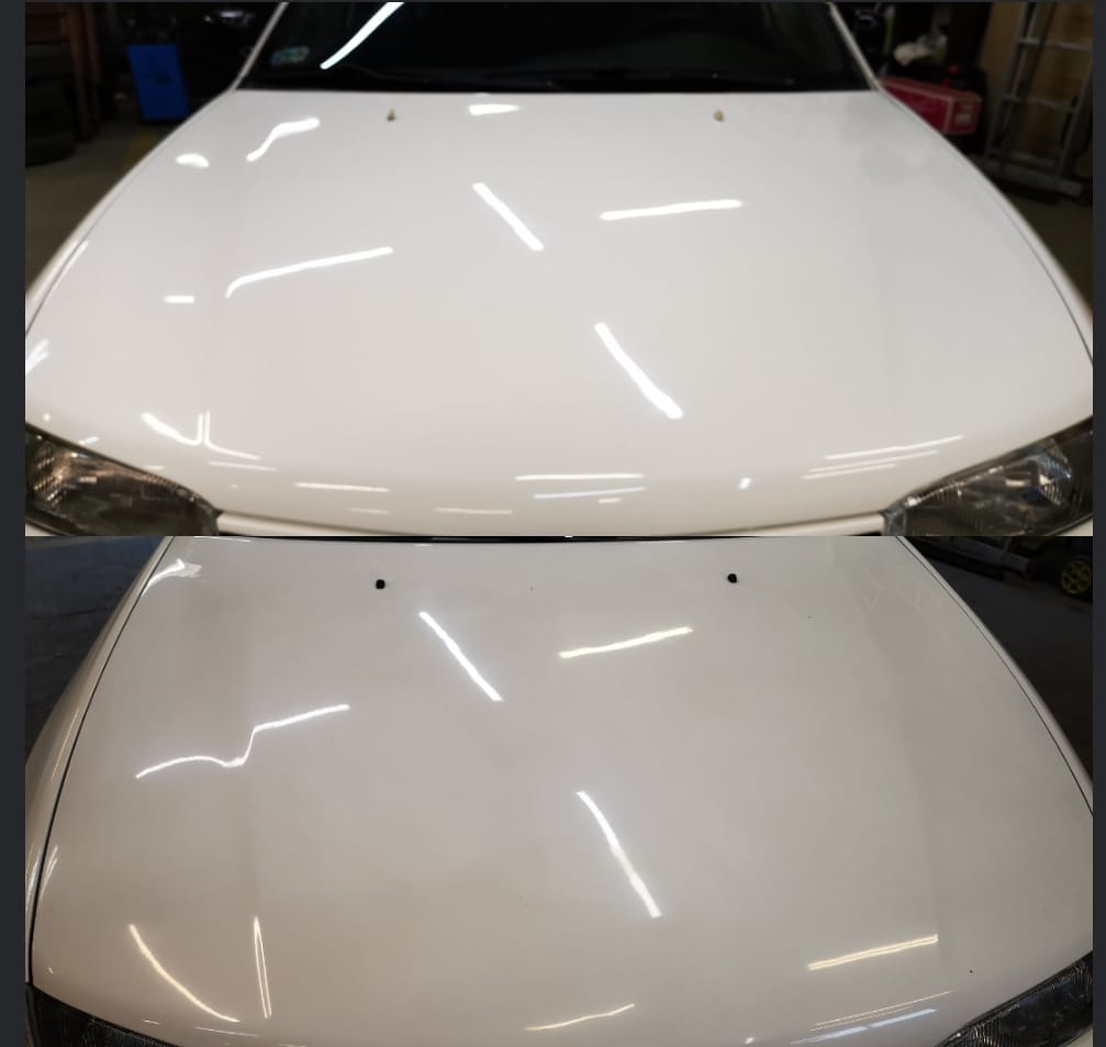

Lakier był już tak szorstki, że nie mogłem go domyć. A oto efekty po wizycie w warsztacie u Deejay'a:
Różnica po polerce i przed:

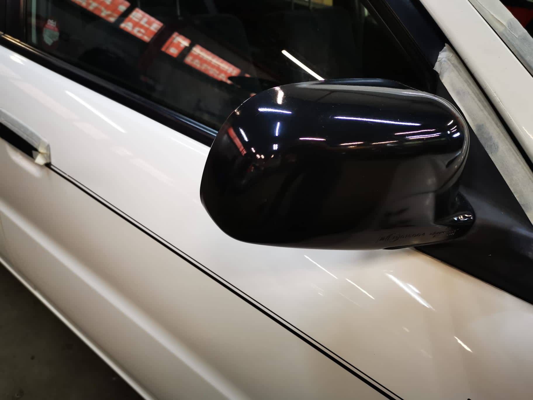

Nowe lusterko :lol:

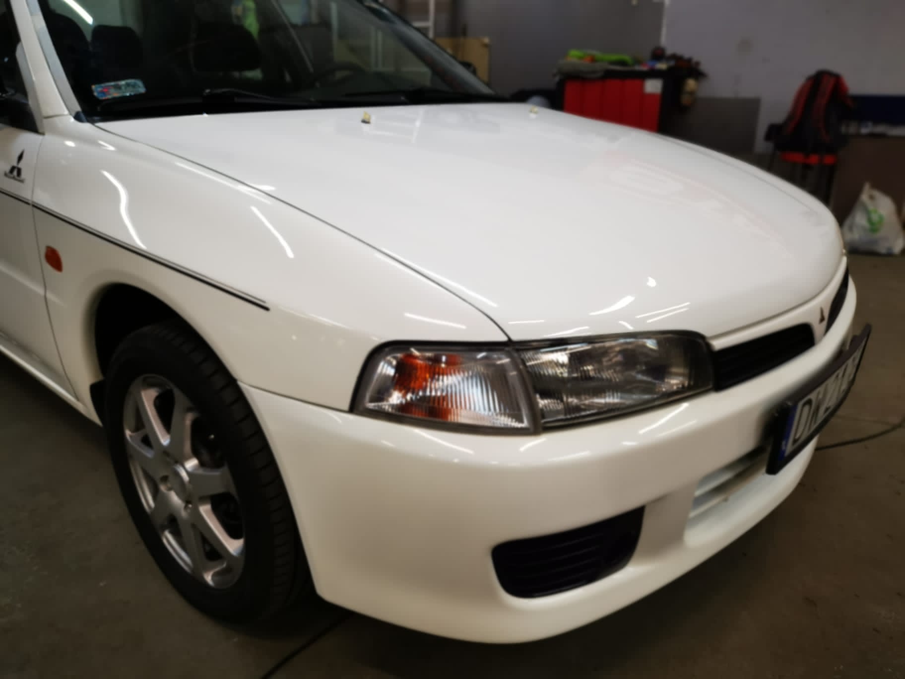

I jeszcze parę fotek na zewnątrz. Niestety pogoda była słaba i trochę padało:
Po tym zabiegu różnica w gładkości lakieru jest kolosalna. Na myjce bezdotykowej lancerek myje się sam, tak z niego ładnie cały brud schodzi :D POLECAM!
