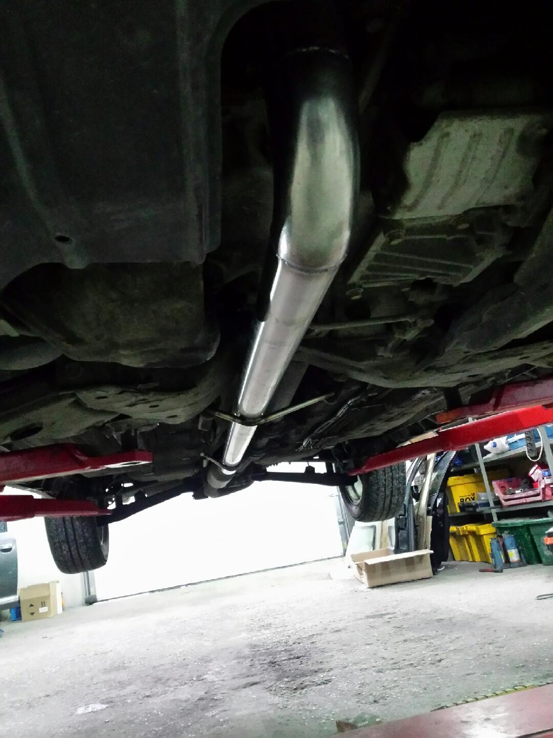

Ja tam oddałem do dobrego spawacza. A to zdjęcie z czasów kiedy miałem 1/3 wydechu z kwasówki:
W oddali widać połączenie czarna/kwas.
