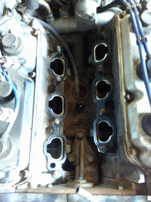

paw3los - 21-03-2017, 06:10
Gdzie znajduje się czujnik spalania stukowego w 2.5? Po odkręceniu plastikowej osłony z góry widać tylko wielką wiązkę kabli i wężyki od lpg. Czy trzeba zwalać kolektor, żeby się do niego dostać?
Hugo - 21-03-2017, 07:51
| paw3los napisał/a: | | Czy trzeba zwalać kolektor, żeby się do niego dostać? | Tak, kolektor ssący oraz "kominek" pod nim. Czujnik spalania stukowego jest dokładnie pośrodku bloku pomiędzy głowicami.
Krzyzak - 21-03-2017, 08:51
na samym środku
